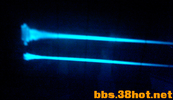

时基开关向小方向转时水平线左侧不直,像是有波形,时基越小越明显,但测试又正常。最小我的示波器是0.2us,这个位置很明显,输入已经处在GND调试模式下。
如图红色箭头处。
发表于 2016-1-16 18:33:03 | 显示全部楼层
试着把亮度调小看看还明显不
发表于 2016-1-16 18:34:34 | 显示全部楼层
內部串扰了 试试楼上

 楼主| 发表于 2016-1-16 18:54:01 | 显示全部楼层
itemtony 发表于 2016-1-16 18:33
试着把亮度调小看看还明显不
试了,调小,或加大亮度没有用,调亮度时,是右边先暗,左边再暗,就是说,调到一定程度,左边能看到线,右边就没有
CH2通道,就没有出现左边那种大块,感觉很小,很小,也不知是不是我拆坏了,或是切换开关问题

亮度有用的话,就是水平扫描电路有问题,你可以试着把水平扫描的接到示波管屁股后的两条线交换下,看下这个亮点是不是跑到右边去了,
 楼主| 发表于 2016-1-17 11:31:44 | 显示全部楼层
itemtony 发表于 2016-1-17 01:09
亮度有用的话,就是水平扫描电路有问题,你可以试着把水平扫描的接到示波管屁股后的两条线交换下,看下这个 ...
亮度没有用的,只是CH1严重,CH2几乎没有

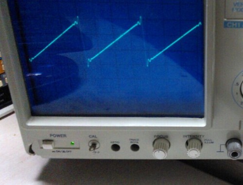

 楼主| 发表于 2016-1-18 15:10:07 | 显示全部楼层
淡定从容168 发表于 2016-1-18 14:57
X波形锯齿波肯定不正常
锯齿波能出来的,我没去算频率和幅值 ,看一眼正常。以下图是,用PC声卡虚拟的信号发生器产生的。
X波是什么意思??

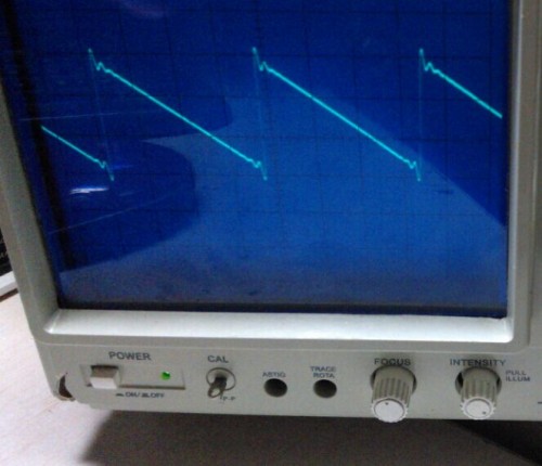

发表于 2016-1-18 16:46:56 | 显示全部楼层
正常情况下  波形上下尖峰处是不应该有那些皱褶的
 楼主| 发表于 2016-1-18 16:48:01 | 显示全部楼层
这是声卡虚拟的,家里没条件,去别人那用过信号发生器试,是没有的。
发表于 2016-1-18 16:50:31 | 显示全部楼层
那些皱褶是不是和你基波的起始点很像很像?
发表于 2016-1-18 16:52:25 | 显示全部楼层
其实如果CH2 是正常的话就应该是通道问题  究竟是不是通道问题  打到双通道看看就知道
发表于 2016-1-18 16:54:49 | 显示全部楼层
以前有修过和你这个基本一样的起始波形不良的   就是锯齿波问题(有寄生震荡)     不过  还一个问题也会造成你这样-------供电电压滤波不良

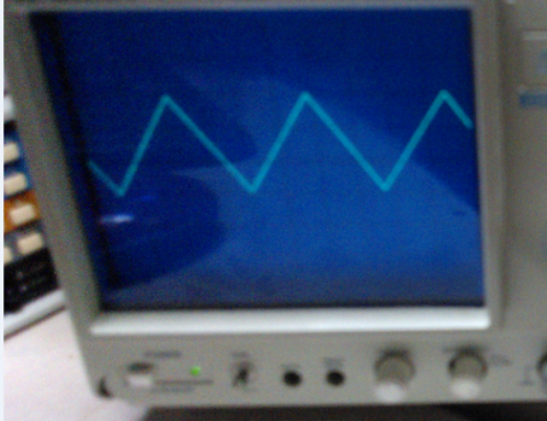

 楼主| 发表于 2016-1-18 16:55:27 | 显示全部楼层
看起来不像,这种情况,我是偶然发现的,就是水平线最前面。
我用的虚拟软件是 多功能虚拟信号分析仪 你可以帮我测一下,你的波形,虽然说每块声卡不一样,但还是可以参考的。先谢了。

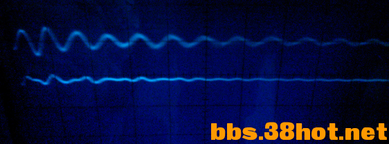

 楼主| 发表于 2016-1-22 19:57:34 | 显示全部楼层
淡定从容168 发表于 2016-1-18 17:03
如果是起始点是亮斑   那应该是Z轴电路问题       但你这个变形  首选X锯齿波    次选才是Z轴
研究出新图了,当V/DIV钮转到5MA时最明显,连CH2都有了,看下面的图,10X扩大后,是一个波。
没有打开10X
打开了10X
 楼主| 发表于 2016-1-22 19:58:00 | 显示全部楼层
去27楼看
