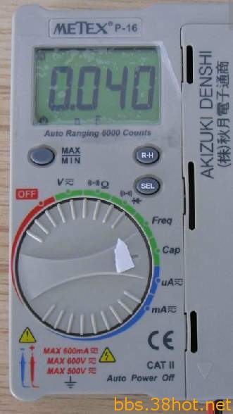

请教秋月P-16万用表电容档如何调零?

请教秋月P-16万用表电容档如何调零?

请教秋月P-16万用表电容档如何调零?
测量10pF的电容显示30~100pF不等,好郁闷

这个表,我只用来测试大电容,方便。
我还真没拿这个表来测试过小电容。
小电容,上电桥好些。
要么买个XB868国产口袋表,可以测试小电容,这个表可以把表笔所带进来的误差去除,但精度不算太高.也不至于差到这么大值。

楼主的表电容档尾数和我的一样,我的有43尾数,拿来一个20pf的陶瓷管电容,测量显示64,减去尾数和实际20pf数值相差不多,还是有参考价值的,我的电流档也有尾数,楼主的电流档情况怎样?
