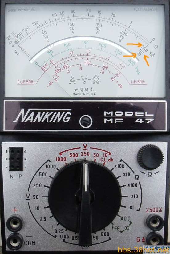

发表于 2011-12-19 10:33:26 | 显示全部楼层
wbxms:
当然了,不同的满量程规格,对不同的用途有特定的适用,可以说只是各有侧重,但是都难以面面俱到。这也就是数字表最大显示范围五花八门的原因。
指针表,同一块表,可以有几个不同的 Full Scale
