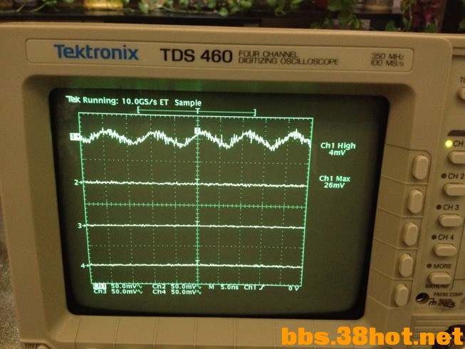

请教各位如何调整示波器的采样频率?
发表于 2016-1-12 20:03:15 | 显示全部楼层 |阅读模式
如图,按下“autoset"后机器默认的采样频率如何调整,就是那个10.0GS/s。感谢各位不吝赐教。 1.jpg

最大100M,10GS/S是等效采样

我的意思是怎样手动调整这个采样?感谢回复!

一般不给你手动设定,都是根据时基与储存深度自动调整的。至少我用过的那么多示波器里,只有普源的DS2072A可以通过改变储存深度来间接改变采样率,但调节范围也不是很宽的

对于TDS460
当你调整时基。。采样率就跟着变了

我记得调整时基采样率好像不变,晚上回家试试,感谢回复!

这个除了调时基,别的好像没办法手动调

改变存储深度。估计它不支持

HP的54542。54522。都是可以调节彩样和存储深度的。。

一般不可单独调,改变时基或存储深度时,它会自动变化

正解,确实是这样。
