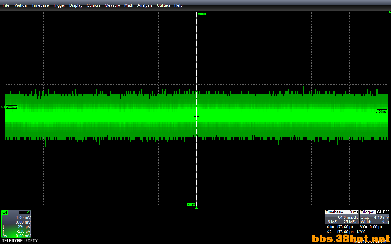

最近比较关心示波器的底噪,测量了2台力科示波器,底噪还可以,把探头拔掉进行测量,1台约2mV Vpp,另1台1.4mV Vpp。
底噪2mV
底噪2mV

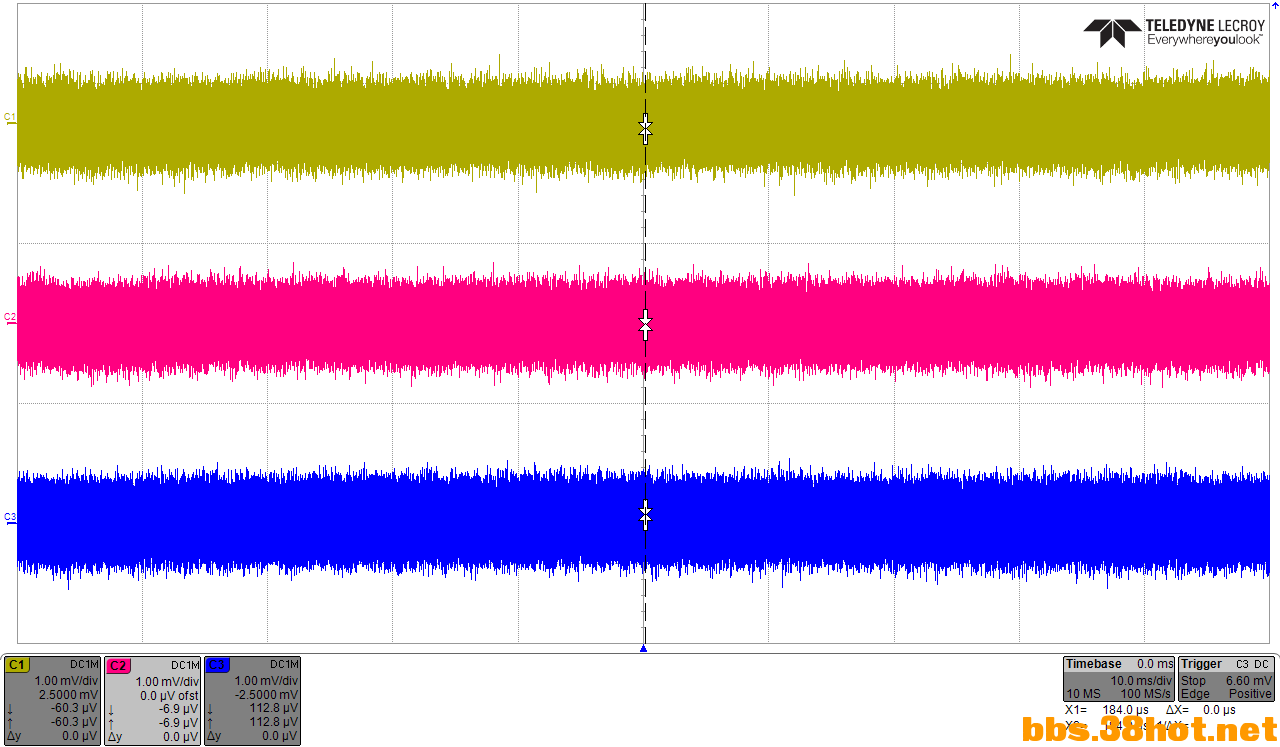

下面这台是力科12-bit示波器,底噪更小,约1.4mV Vpp
底噪1.4mV
底噪1.4mV

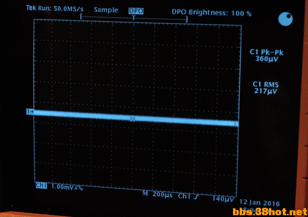

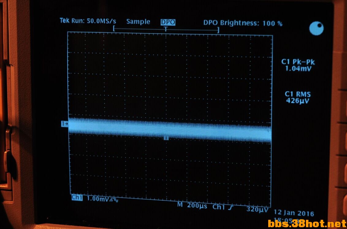

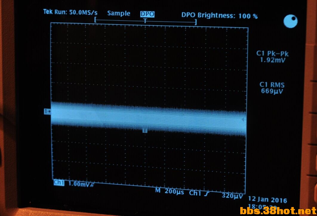

输入接地,DPO模式,亮度100%.
带宽限制20M
带宽限制250M
全带宽(500M)

跟我上面那台力科差不多。那台力科4G带宽,没有限制带宽,如果内部接地,显示的噪声应该还能降低一些。
