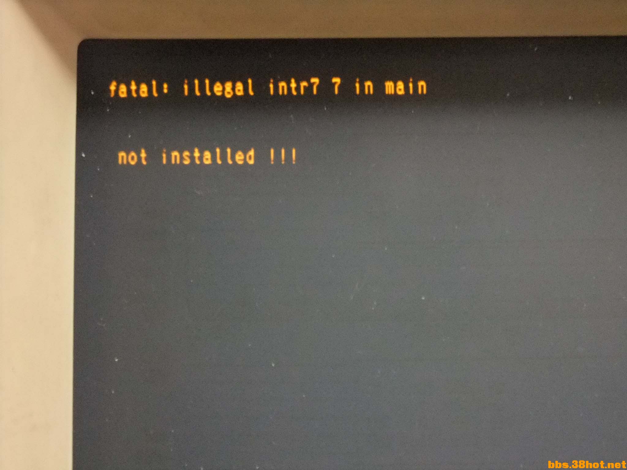

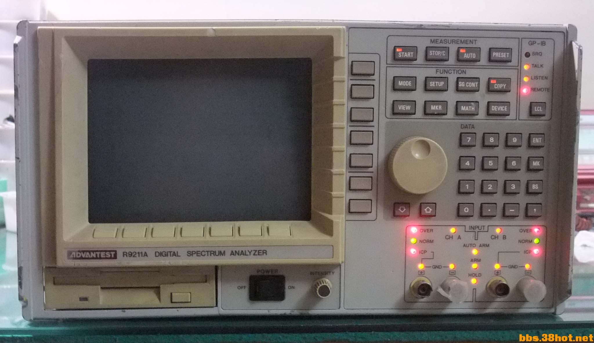

去年在论坛收了一台ADVANTEST R9211A 音频分析仪。
到手后发现机器用的很苦,看到积灰较厚,电池漏液。清理灰尘后,发现电路板已经被腐蚀,有些元件的管脚已经被腐蚀掉了。
清洗维修电路板,更换损坏和老化变值的器件后,通电试机,风扇旋转,发现机器不能完成自检过程。
检查电源,各低压电源的电压正常。
虽然都是自检不过,但每次死机的状况不尽相同。
一种情况是,接通电源后,面板指示灯亮,没有后续动作,死机等待。
另一种状况是,接通电源后,面板指示灯亮,滴滴两声后,面板灯熄灭,等待,没有结果了。
最好的一种情况,在滴滴两声后,面板灯熄灭的同时,屏幕上出现字符显示
fatal: illegal intr 77 in main not installled!!!
然后,就没有然后了。
因没有这个机器的技术资料,并主板上还有爱德万自己开发定制的芯片,维修失去前进方向。
请熟悉这台机器的朋友们出出主意,查找一下这个故障的病因。如果有相关技术资料,望多多帮忙。

估计是缺少电压或信号,或者数据总线有故障或者面板有故障,某个按键漏电等造成每次开机死机故障都不一样。纯属猜测

机器故障肯定发生在最核心的部位,数据总线与一个10K上拉电阻连接的所有芯片几乎全部损坏了,包括5片74系列的贴片和两片内存。
故障现象与开机时间有关联,通电时间越长,再次开机时,自检通过的项目越少。

昨天找到原因了,电池漏液导致74Ls148的两根连线不通,目前可以工作了,你可作为参考

老兵您好!我有台R9211B,本来工作正常的,关机后过了几个小时再开机,结果不启动,面板的指示灯全亮后死机,拆开发现电池漏液了,把电池卸掉,做了一些清洁,附近的几个芯片卸掉后重新焊上,没有发现线路有断路的,现在发现74HC148的A2脚(接cpu的IPL2中断线)为低电平,1脚为低电平,74HC148应该工作正确,U68 74ls74A的3脚clk有250hz的时钟(由upD71054GB可编程计数器的out0输出),但U68的D1(2脚)接在了+5V上,U68的1脚(clr)接在U72.10(74hc138),cpu应该已经工作了,但是好像收到中断请求后出现了死机,现在没有了头绪,您有什么建议吗?谢谢!

根据以往维修的经验,重点检查数据总线上挂着的那些芯片,是否有热坏了的,表现就是电阻下降。例如那些有上拉电阻的输出端,如果上拉电阻是10K,不通电的情况下,电阻应该也在10K或稍小于10K,如果差的很多,如仅仅为1K或几百欧,就有考虑被测芯片或与之相连接的芯片是否有损坏。对于贴片元件,只要将芯片的引线挑起,隔离开前后级之间的联系。如此查找到疑似损坏的元件,更换之。
