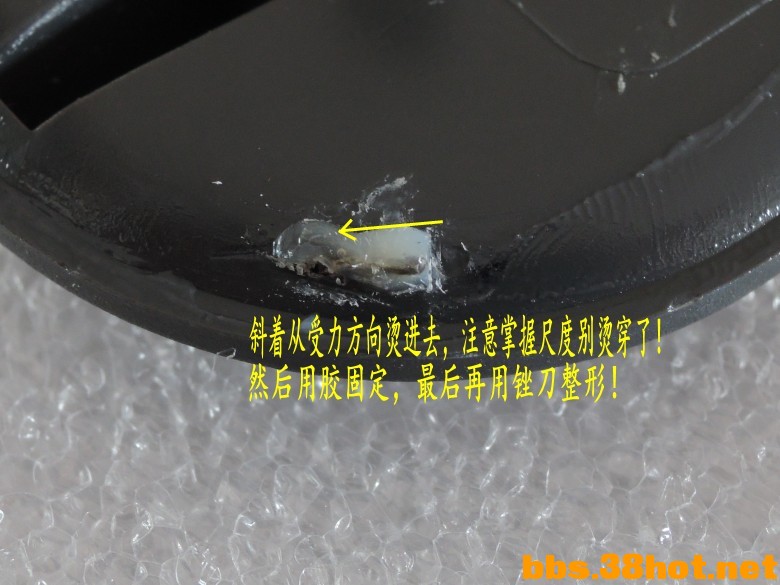

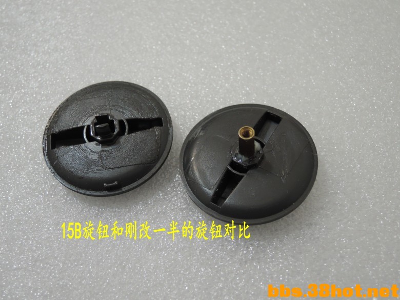

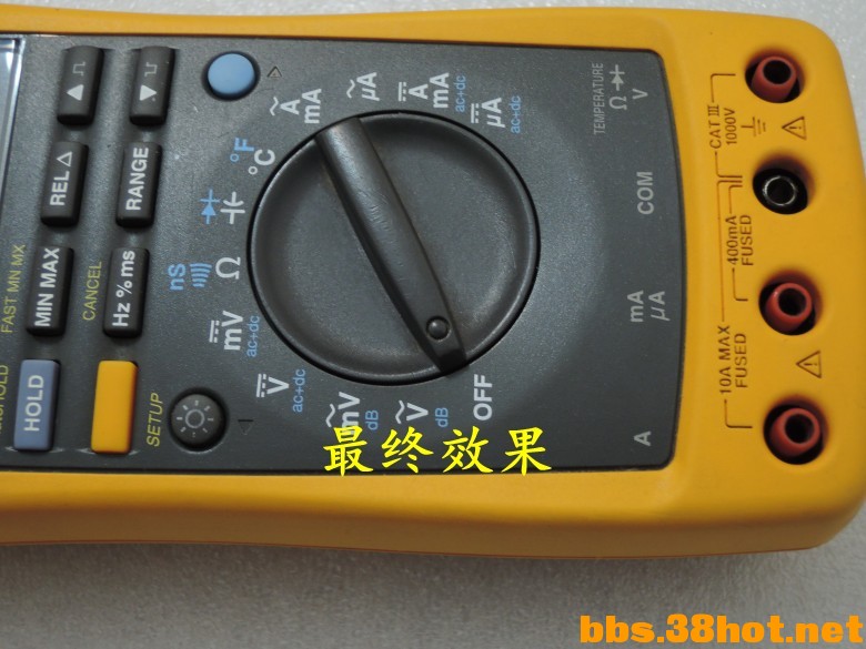

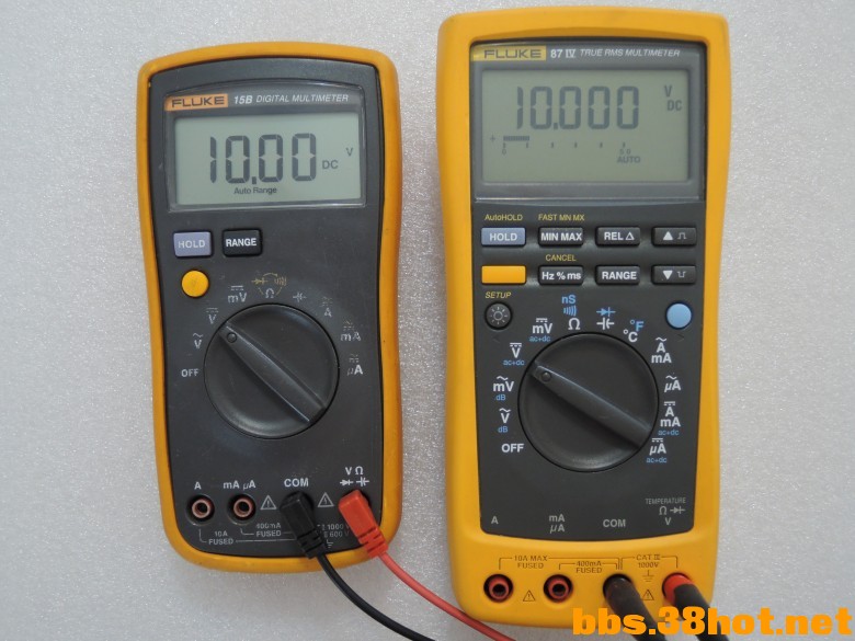

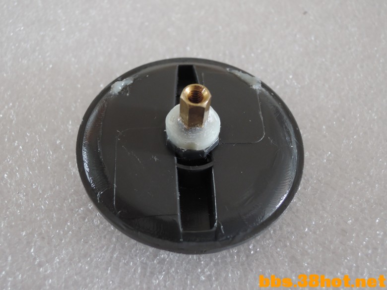

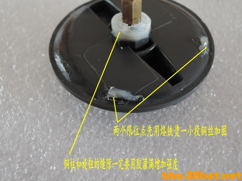

前段时间收了个福禄克87IV万用表,拿来时缺旋钮,网上找了一圈没见到有卖,无奈只能自己想办法,看到手里的福禄克15B后有了点主意,测量了旋钮外径后发现区别不大,直接拆了一个放87IV上比划了下,感觉可行,马上就动手改了。当时没想发帖所以没有拍详细过程,后来补拍了几张,具体的自己看图吧,铜柱是经常见到的拆机货,胶水用的是AB胶,定位我是分两步做的,第一步是旋钮涂抹少量胶水固定铜柱,然后马上把旋钮安装到表壳里,再看好四周的缝隙和表盘 的自进行定位,等胶水硬了后取下,进行再次加固,这个胶水要强度高点的,一开始因为胶水没充分固化强度不够,装好后旋两下就打滑了,后来采取铜柱上焊锡做棱角来加强和胶水的接触,并等充分固化再使用,注意旋钮和表盘旋转接触面涂点塑料润滑脂。
改好后自己觉得很满意,四周缝隙比较均匀,也不是很大(目测小于0.5毫米),高度正好合适,完美收工!
