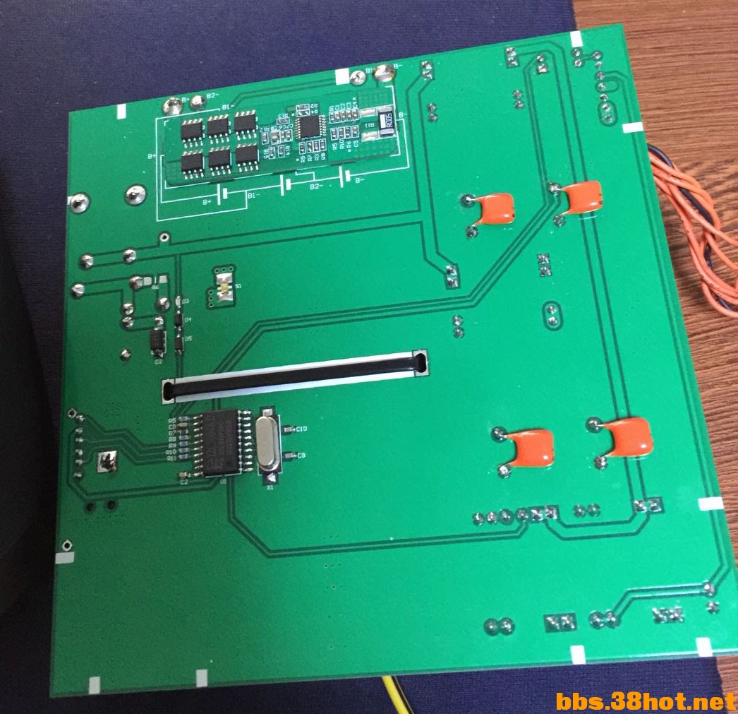

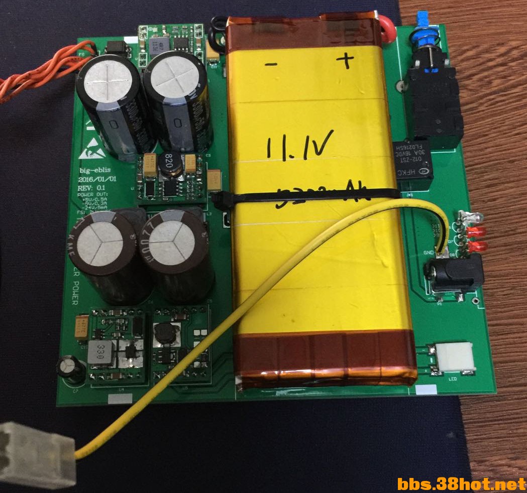

经过断断续续一个月的设计制作,得到这样一块板子:

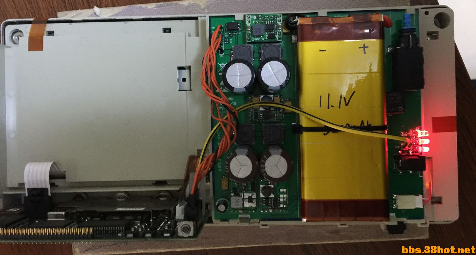

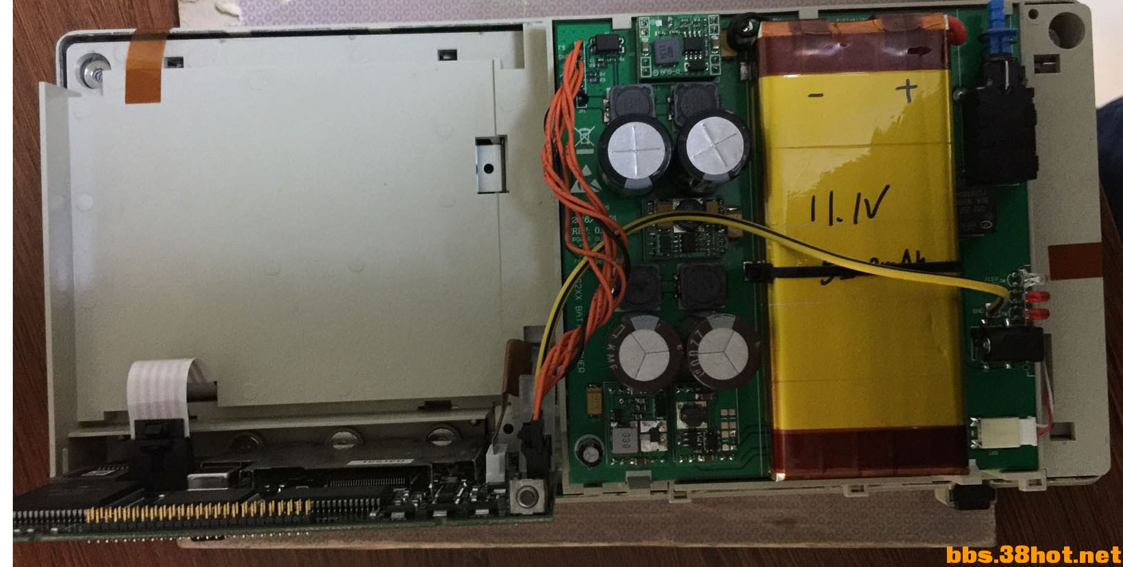

装入机器后是这样的:

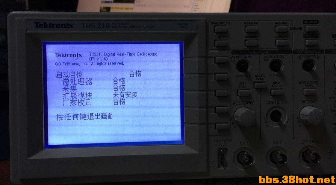

顺利开机(屏幕上的条纹是摩尔纹,肉眼观看是没有的):
新电池没充电,电量两盏灯

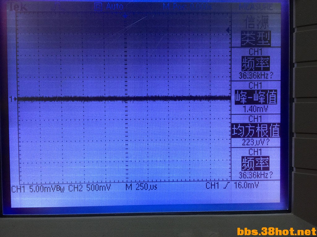

经过实测,该电源板的输出波纹相当的理想。在它的供电下,示波器不接探头,也没装后盖,垂直灵敏度5mV/格,本底噪音只有200uVrms。可谓相当的不错!(普源的DS2072A在使用隔离变压器供电的前提下,不接探头使用5mV/格实测本底噪音是6mVrms,要使用高分辨率模式才能有700uVrms左右的本底噪音表现) 6.jpg
然后该板供电时,电池耗电电流在400~450mA左右,保守估计可以工作10小时,完全可以满足一天的工作需要。
