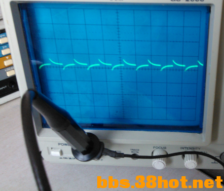

探头是10:1  岩崎IWATSU SS-0130R 100MHz示波器探头
每次测CAL点时,都得在上面磨几下,找到合适的一个铜接触点,要不然波形就是下面的波,测别的不会。
那个CAL铜片,我是用刀刮了又刮,氧化没有,就是生灰,内部无虚焊。,每次测时,如果运气好,就出方波,否则得在铜片上找光滑的接触点,或者在上面磨,也会出现可用的点,就能出现方波。

要如何修复,接触别的能测出方波,没有这种事,对接触点要求太严格了
探头没氧化,很亮

需要调探头补偿
 楼主| 发表于 2016-1-10 17:46:05 | 显示全部楼层
不像是探头补偿问题,只要接触到某个光亮点方波很正,而且我也调了,不起作用。

我判断是探头的线有断,接触不良,你出现这种波形的时候保持探头别动,扭扭线看看
 楼主| 发表于 2016-1-10 19:57:45 | 显示全部楼层
扭了,一点动静都没有,我用这探头去测别的方波正常,怎么晃线都不会断。
我用夹子夹住探头最前端,然后,导线去示波器输入口,也正常,相当于直连。
真是奇怪。打算卖掉这根线

如果测别的不会   肯定是CAL信号的问题(短路/接触不良/老化)   很简单  用根锡线或者其他线接上示波器一个通道    再用这探头接另外一个通道   一对比不就出来了
 楼主| 发表于 2016-1-11 19:14:45 | 显示全部楼层
淡定从容168 发表于 2016-1-11 18:00
如果测别的不会   肯定是CAL信号的问题(短路/接触不良/老化)   很简单  用根锡线或者其他线接上示波器一 ...
我试过了,用一根铜线接到CH1 CH2,分别测试,用线的另一头接CAL,一碰就是方波出来。所以才觉得奇怪

刚发现,你猜对了,是探头和示波器哪接触问题
