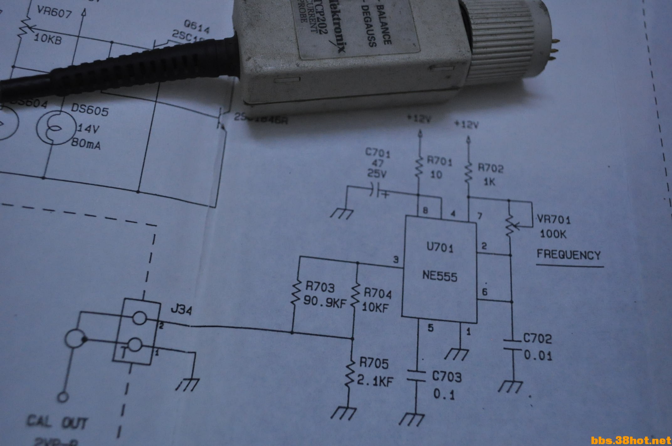

发表于 2016-1-10 22:01:09 | 显示全部楼层

发表于 2016-1-12 00:39:59 | 显示全部楼层
大部分模拟示波器都是用CD4011,不能调频率,我的示波器也是只有970左右,这个主要是用来校准探头补偿和幅度的,频率一般不要求太严格,想校准频率自己做个晶体振荡器分频吧
