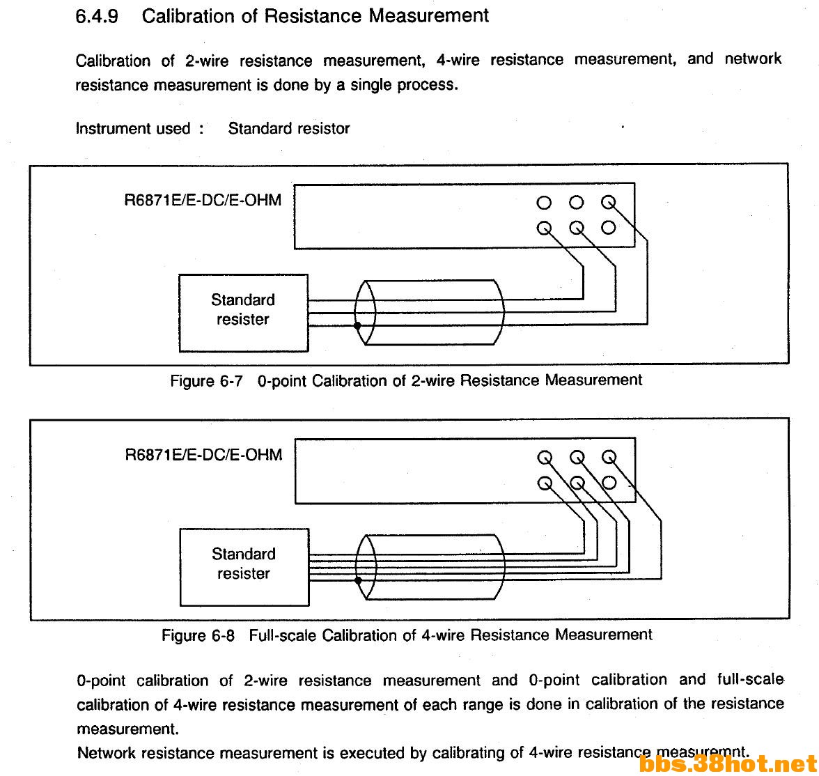

可以校准零点,满档不行,报错Error 2,比如接个电阻箱 1K欧 10K欧 100K欧。
四线电阻校准都正常。
真怪! 两线电阻没有满档校准 ?

2线只能校准0点,满度修正值是根据4线的校准值来算的。

电阻校准包括两线电阻的零点校准和四线电阻的零点校准和每个档位的满度校准。网络电阻校准是通过四线电阻校准实现的。
原手册上是这么讲的。换个说法,两线电阻不用校准满度,只校准零点就行。

我的那个我没有校准过2线,我只是发现4线校完2线也很准了

R687E电阻值校准是用4线校准(2线只校准零点),分别是10R、100R、1000R、10K、100K、1000K、10M、100M、1000M。
