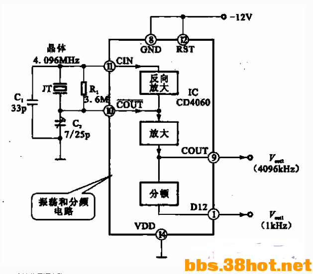

今天恰好方便,就测了其中1台力科示波器,原来估计1kHz误差达到0.1%,用频率计测量为999.990Hz,误差为10ppm。这个准确度多半是晶振分频得来的。
 楼主| 发表于 2016-1-13 15:08:04 | 显示全部楼层
goodhot 发表于 2016-1-13 15:01
其实,我觉得测量那么准确意义不大,有0.1%的准确度就够了。
今天恰好方便,就测了其中1台力科示波器 ...
你这个准啊,我那个才931HZ,后来,把CD4011旁边的电容焊下两个,再装回去,就变成了928HZ
发表于 2016-1-13 16:46:17 | 显示全部楼层
来源不一样啊。
误差大的(5%或更多),来源多半是RC振荡,不仅误差大而且稳定性差。误差小的(0.1%或更少),来源多半是晶体/温补晶体振荡,误差小而且稳定性好,当然成本高点。

示波器厂家舍得下本的就精度高,我这一看就是舍不得下本,RC多便宜,几个RC  一块4011就搞定,加一个电位器调VPP
 楼主| 发表于 2016-1-13 16:56:05 | 显示全部楼层
goodhot 发表于 2016-1-13 16:46
来源不一样啊。
误差大的(5%或更多),来源多半是RC振荡,不仅误差大而且稳定性差。误差小的(0.1%或更 ...
用晶振的电路也很简单,厂家就是不用。
