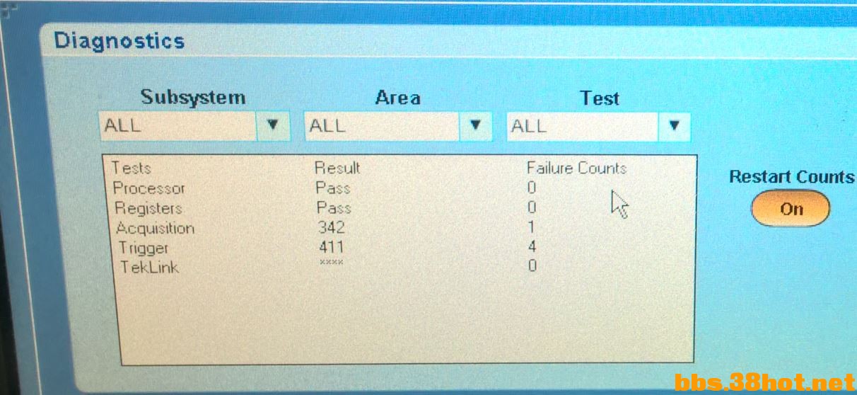

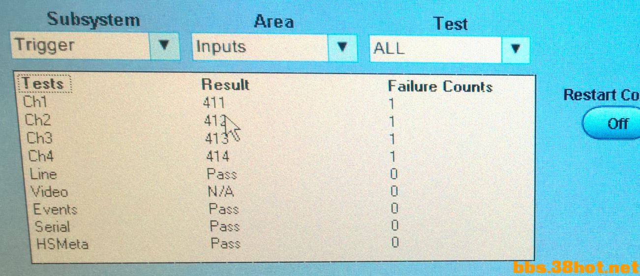

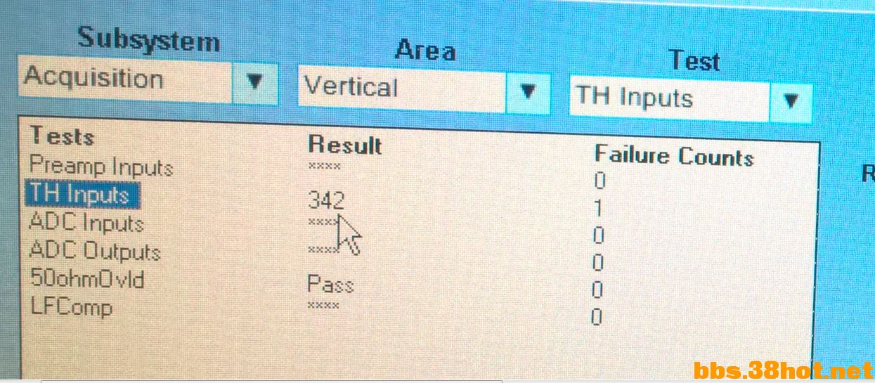

我们一台泰克大示波器型号是DPO70604, 前段时间开机时,自检过不了报错信息如下,过了几分钟就黑屏了,但是示波器的风扇一直在转。
从报错信息上看是输入端有问题,不知道是电源的问题还是示波器测量板的什么地方放大器坏掉了,不知道论坛里的师傅们有没有遇到类似的问题呀,
请大家帮我看看,谢谢了!

PD,ACQ有问题。
带C后缀的先问保修,不带C后缀的直接就近报修去吧

1:驅動損壞
2:ACQ板子對應通道故障
3:固件更新中斷引起(比較常見是 更新時斷電引起)
4:前端AMP信號過載

报错信息准确,应该能确定是TRACK/HOLD电路问题。
