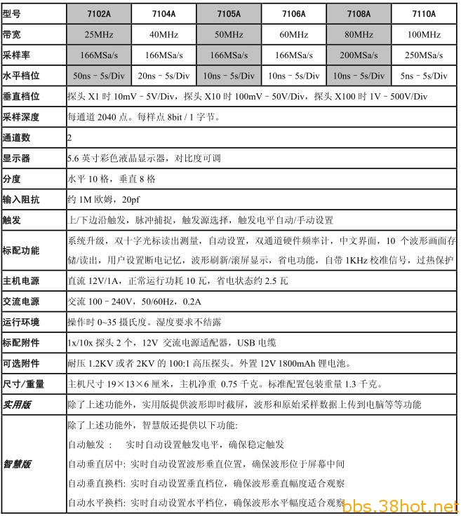

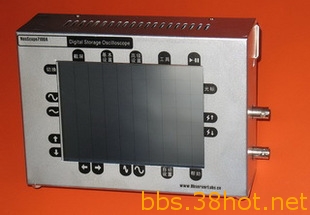

发表于 2012-1-15 11:04:57 | 显示全部楼层
这个不知怎样看参数还行样子太山寨

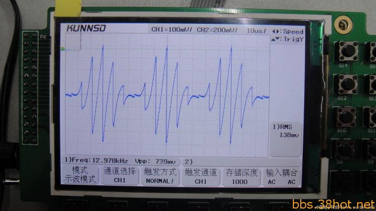

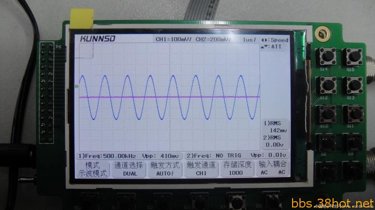

发表于 2012-1-15 11:09:40 | 显示全部楼层
还有一个开源的30m不知稳定不样子漂亮 裸机
发表于 2012-1-15 23:17:13 | 显示全部楼层
楼上的 山寨示波器和 什么开源的30M的示波器,就不要买了,除非你是想开发示波器;
否则不要折腾,还是老老实实买个国产的数字示波器吧
