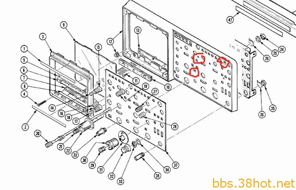

发表于 2011-12-15 16:10:56 | 显示全部楼层 |阅读模式
如上图 TEK22XX系列的示波器要拆前面板是不是先要把件号37 那层塑料皮揭下来才行啊 图中画红圈的是不是螺丝呢 前面板胶皮不好揭啊 孔里电位器轴太长 把胶皮挡住了 不知您是怎么拆的呢?
发表于 2011-12-15 16:21:36 | 显示全部楼层
应该不用,否则会在那里画螺钉的,而且像其它器件一样用一条线穿起来.
 楼主| 发表于 2011-12-15 16:39:34 | 显示全部楼层
回 albert 的帖子
albert:应该不用,否则会在那里画螺钉的,而且像其它器件一样用一条线穿起来. (2011-12-15  16:21)
谢谢回复 可是我把前面板可见的螺丝拆完了 还是卸不掉 掰前面板的时候感觉还有螺丝 而且就在画红圈的地方
发表于 2011-12-15 17:44:06 | 显示全部楼层
全拆需要揭胶皮,这个是很麻烦,胶皮下面有螺丝,
红圈是螺丝。胶皮下的螺丝孔用手摸可以摸到。
旋钮全取掉,信号板取掉,就没有大的长的电位器轴了,
揭胶皮只能吹风加热胶皮慢慢揭,
贴回也一样,吹风加热从中间起压紧,慢慢向四周压紧抚平贴好,
发表于 2011-12-15 18:17:15 | 显示全部楼层
不用揭的
用钳子把固定电位器的螺母旋下来就可以了
 楼主| 发表于 2011-12-16 07:38:56 | 显示全部楼层
回 西风瘦马 的帖子
西风瘦马:全拆需要揭胶皮,这个是很麻烦,胶皮下面有螺丝,
....... (2011-12-15  17:44)
哦 原来是这样 谢谢
 楼主| 发表于 2011-12-16 07:39:46 | 显示全部楼层
回 jigsaw 的帖子
jigsaw:不用揭的
用钳子把固定电位器的螺母旋下来就可以了 (2011-12-15  18:17)
谢谢 不过面板上没有电位器螺母啊
 楼主| 发表于 2011-12-17 09:44:24 | 显示全部楼层
西风瘦马的方法很好 用热吹风一吹 胶皮就变软了 也好揭下来
