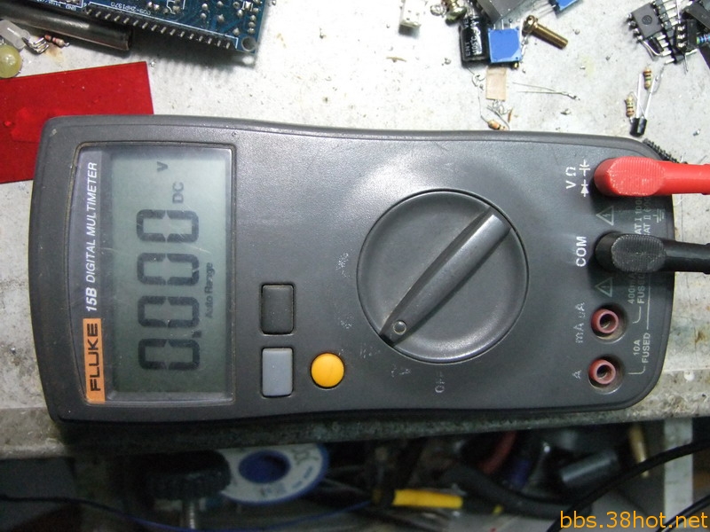

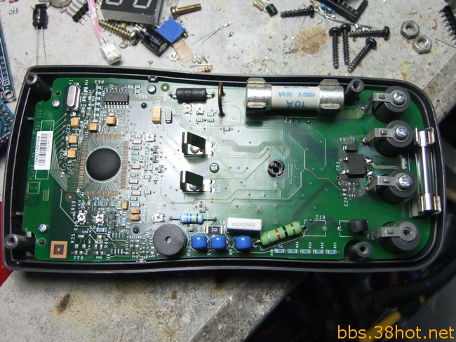

在货场搞了几个福禄克15B的,现在问题就是打开任何一个档位都有显示,就是不能测量,输入信号没有反应,打开后盖发现整流桥已经烧坏.估计是别人测量AC时插错档位造成,这样的情况可否修复,谁有线路图,谢谢了

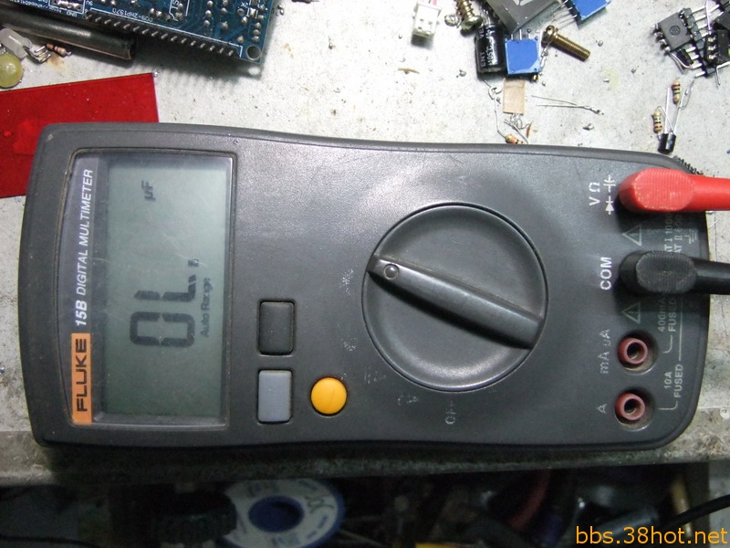

请大家多来給意见,图片现在补上
请输入输入信号是都是“0”描述
输入信号是都是“0”
整流部分已经烧毁

先把烧掉的件换掉再说, 检查PCB有无烧断的,把输入到芯片之间的线路都查一查,从直流电压档查起 ,芯片是绑定的,只能先查外围,
电容档显示OL证明输入有短路的
