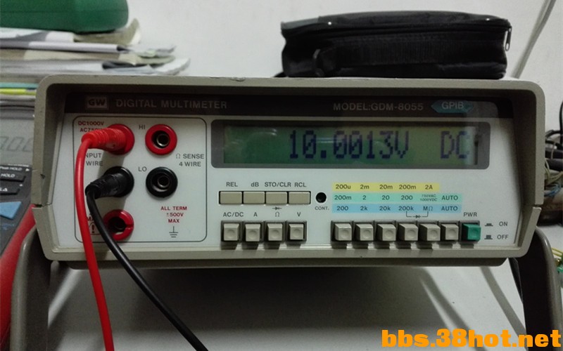

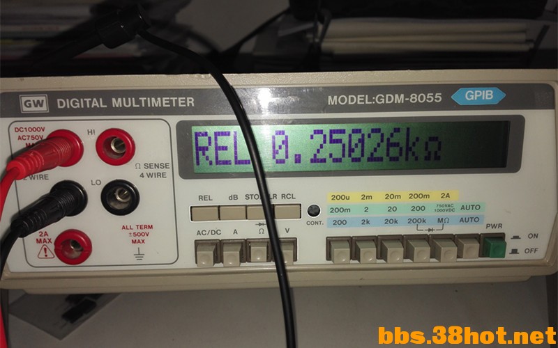

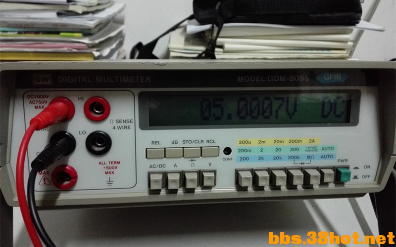

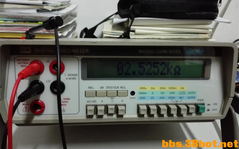

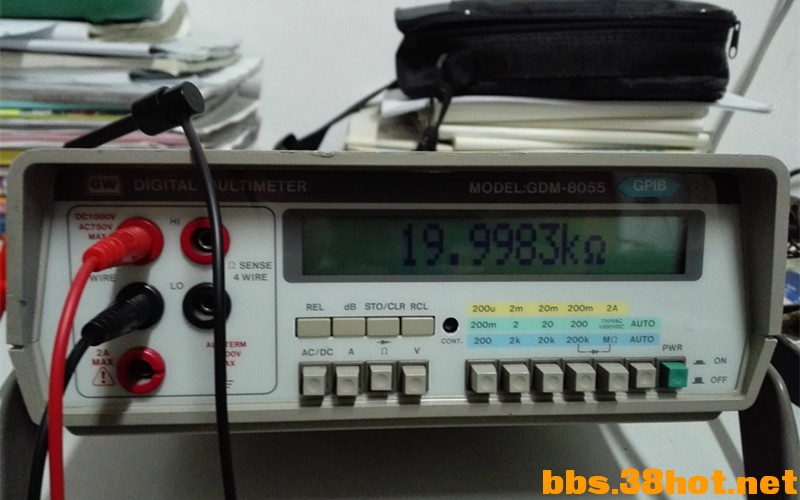

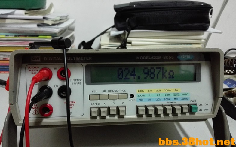

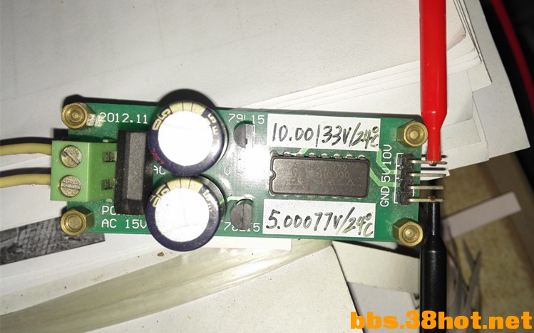

前两天从论坛收了一台GDM-8055万用表。成色不错,到手测试了一些数据,发现某些问题,知道的朋友帮忙分析一下是哪里的故障?有电路图的朋友也贡献一下。
先上测试图:电阻测试用塑料块电阻,电压测试用淘宝上AD588制作的电压基准,准确度还是不错的。
下面就来说说遇到的问题了。
1、电阻自动档与手动高阻(M欧)档时候,开路时候正常应该显示溢出,但是现在是显示约100M欧的一个底数,该底数随着热机时间有下降的趋势,从120多兆欧下降到约90M欧。且该档位读数偏离正确值很多,经过计算分析,读数比正确值偏小,好像就是被并联了这大约100兆欧的底数的,例如10M的电阻读数约9M多点。可能别的档位其实也有被并联了这个底数,但是因为与该底数差距较大,故影响可忽略。
2、直流电流档,手动档所有档位均正常,读数与多个表对比,在误差范围内。但自动档无法工作,我实际电流5MA时,自动档显示约120MA,我实际电流到1A时,自动档显示约250MA。这个是哪里的问题?
(更新一下,经过三楼的朋友的提醒,再次认真阅读说明书,电流档是没有自动档,所以电流档是没有问题的,现在就是电阻档开路有底数)

电流没有自动挡的。只能手动切换的。
 楼主| 发表于 2016-1-6 13:08:01 | 显示全部楼层
美人鱼999 发表于 2016-1-6 12:27
电流没有自动挡的。只能手动切换的。
谢谢了哦,仔细看了一下说明书,好像还真的是,电流档没有自动档,要手动选择档位。

这个表就那样了,要状况好一点,转换开关拆下清洗或者全部更换再说
