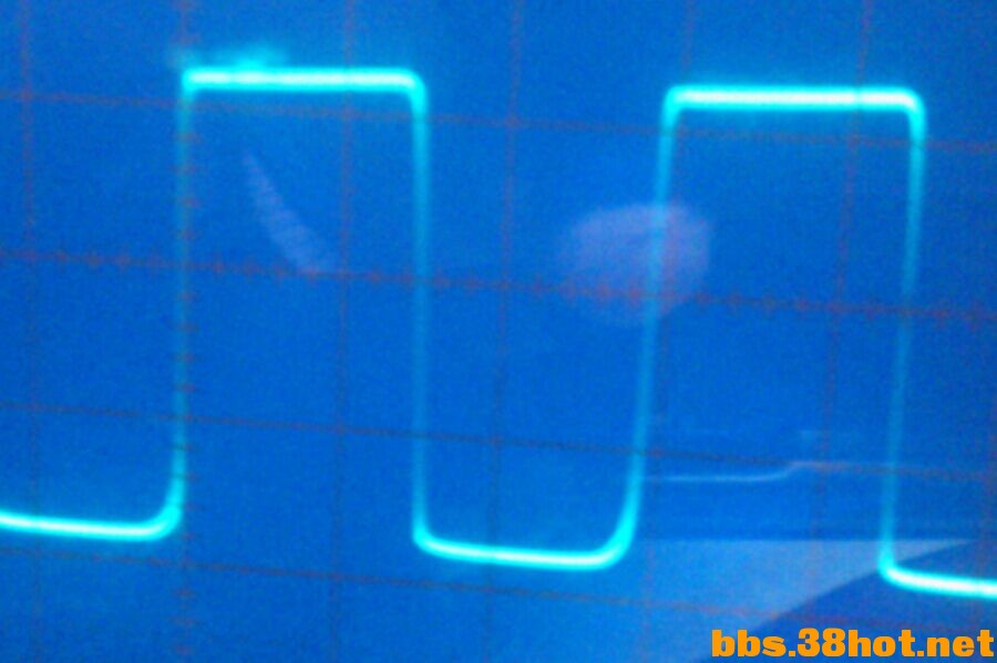

我用示波器测了一下方波,算频率老出错,10US/DIV 我看像是2.8格 即1/2.8*10*10的负6次方,老不对
发表于 2016-1-4 22:31:34 | 显示全部楼层
T=2.8×10μs=28μs
F=1/T=1/28μs=35.7kHz
对吧?

不对,这是32768hz的方波,有人看出是3大格,就基本是对的,我看出多是2.8到2.9格的时基
你的计算方法是对的

这么粗糙的图像你还想数得多精确?而且我怎么看也都是 2.9div 以上,你还 2.8dvi 不知道咋看出来的 34.482kHZ 和 32.768kHZ 也就差 5%,视觉上的差异有那么大不是很正常嘛,要不为何要发明数字示波器和狮子万用表?就是因为模拟示波器和指针万用表视差太大了嘛

拍得不是很清晰,肉眼看了下,一个波峰大概是一大格子半。

你校准过示波器吗,横向的增益
发表于 2016-1-5 08:55:59 38hot手机频道 | 显示全部楼层
如果是直读的就不存在,如果是眼读的横向增益不够就会压缩

没有校准过,需要怎样操作?只是用过信号发生器和泰克示波器对比过
使用前,测了自带的1VPP方波,1KHZ 是准的,同时出现方波时,调整了,探头补偿电容,使方波线很直。
不过,我用17B频率档测 CAL频率只有937HZ还是987HZ 不到1KHZ,真是奇怪,17B测32768HZ得到的就是3276说明表是好的

是的,没拍清楚,10US一大格,至少有2。8到2.9格了

   用示波器测它自己输出的方波当然很很准,因为它的方波发生器和X轴扫描用的是同一个时基。除非它的方波参考信号用独立的时基,才会发生自己测自己,测不准的情况。
   你的示波器测32768 得到约35k 到 36k左右,说明示波器的时基有负差(显示的时间比实际的时间小一些),或者说频率基准有正差(”显示“的频率比实际频率高一些)。
    你用17B去测它的1k输出,正好印证这个现象啊,示波器默认它是1k,实际只有987还是937。937的可能性大,6%左右的差别,正好跟你测32768的误差差不多(2k / 32k = 6%)。
    因此是你的示波器时基出了问题,而不是测量或读数出了问题。测量上,标尺读数的误差,极限情况一般取最小刻度的一半,就是说只要正确的角度去读,不会超过0.5个小格,在你的例子里面是信号宽度的3%。实际上经过训练的人读数,取最小刻度的1/5作为读数误差是可信的。
   可以负责任的说,无论是32768晶振,还是17B,在频率方面准确度甩掉模拟示波器好几条高速公路了。需要校准的是你的示波器时基。
   举个例子,用示波器去测自己的方波的频率,就好用一把米尺,根据它的刻度画一条100cm的线段,再用该米尺去测量,当然是准的了;这时候来了一个米原器,一测不对啊,这不是1米,我们是因为“米尺测量自己画的线段是准的”,就去怀疑米原器,还是直接得出结论该米尺有问题
  不夸张的说,未经校准的模拟示波器的时基与晶振相比,在频率上的准确度的距离,比一把普通米尺和米原器在长度准确度上的差异,还要大很多。谁会要一把误差超过5%的米尺?
  话说回来,示波器本来就不是计量仪器,不是计量仪器,不是计量仪器,重要的事情说三遍。准确的频率测量用频率计,一般准的用数字万用表也可以。顺便说一下人类测量准确度最高的就是时间(频率),实验室水平误差在小数点后18位,一般的标准计量局15位,商品化的东东(很便宜的,几千块钱一个)十二位。

回答得很好,非常感谢,我也知道不是计量仪器,主要是查看这台示波器是不是误差太大,是否可用,一般来说示波器只是看一下图形,但有时也得算算频率的。
一台检定合格的模拟示波器,其水平扫描最大允许误差一般为3%或5%,数字示波器时基精度一般为百万分之N(一般的,N<100)。仪器的指标是不会因为人为的操作而变得更好的,若要求频率测量误差<3%,使用模拟示波器得到的测量结果显然是无效的。

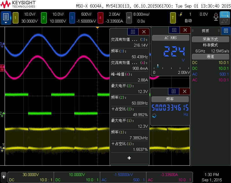

这示波器已经卖了,我换成一般国产的数字示波器了。以下是我新示波器测的纹波。
谢谢各位,坛友关注这个贴子。
