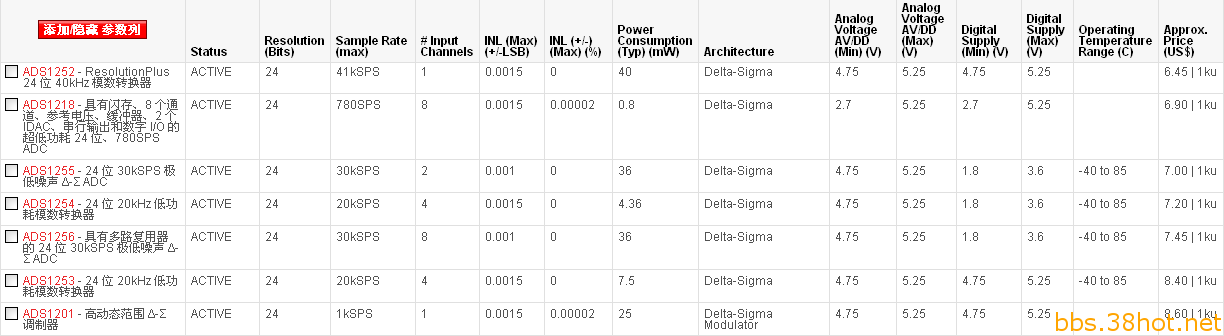

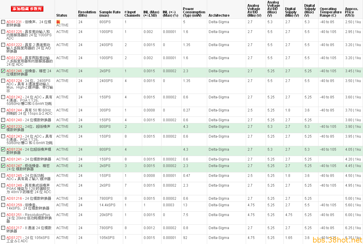

毕业论文就是这个题目,现在开始选型吧,大神们能不能给点意见呢?
技术方面不足我可以自己学,可以自己三更半夜去扣书本,我肯定可以补足。
选型才是我最头疼的,根本就是经验之谈,没有充足的资料没有帮助什么都没有。
我很喜欢TI这个公司,美式民主+共产主义的感觉,我想要什么器件都能给我无偿提供,所以在可以的情况下,我选择TI的器件。
这是我在24位ADC选型上截图,按照价格排序了,应该再贵的不能选择了,大神们能不能给点建议呢?我应该看重什么参数?怎么去选择呢?(我打对勾的是感觉挺吸引人的型号)
第一页
第一页
第二页
第二页

这几个sps有80和2K的,你这个参数要求没有确定么?
 楼主| 发表于 2011-12-15 13:51:35 | 显示全部楼层
回 juetsing 的帖子
juetsing:这几个sps有80和2K的,你这个参数要求没有确定么? (2011-12-15  13:46)
手持万用表来说,这个80估计就够用了,2K浪费了,不过看起来这个影响价格不大

先确定设计指标再选型吧

ADS1259B感觉不错,看参数非线性要强些

大家为什么不从芯片的参数上看呢?
发表于 2011-12-16 23:08:05 | 显示全部楼层
ADS1256 不是很好吗?取样频率“极高”,就是价格高了点。
发表于 2011-12-17 10:35:33 | 显示全部楼层
使用ADS1255(单通道)/ADS1256(多通道)比较好,内部有PGA,所以小信号不用外部加放大,只做衰减电路就可以了,所以实现相对简单一些,基准可以考虑使用ADR441或者更好一点MAX6325,基准是非常重要的。LT2440和2410也可以,但是缺点是没有内部PGA,因此小信号就需要放大,要做一个至少10倍的放大电路,不然就不能实现100mV档位测量。
