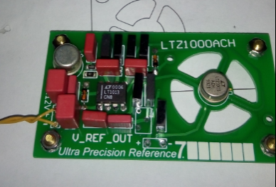

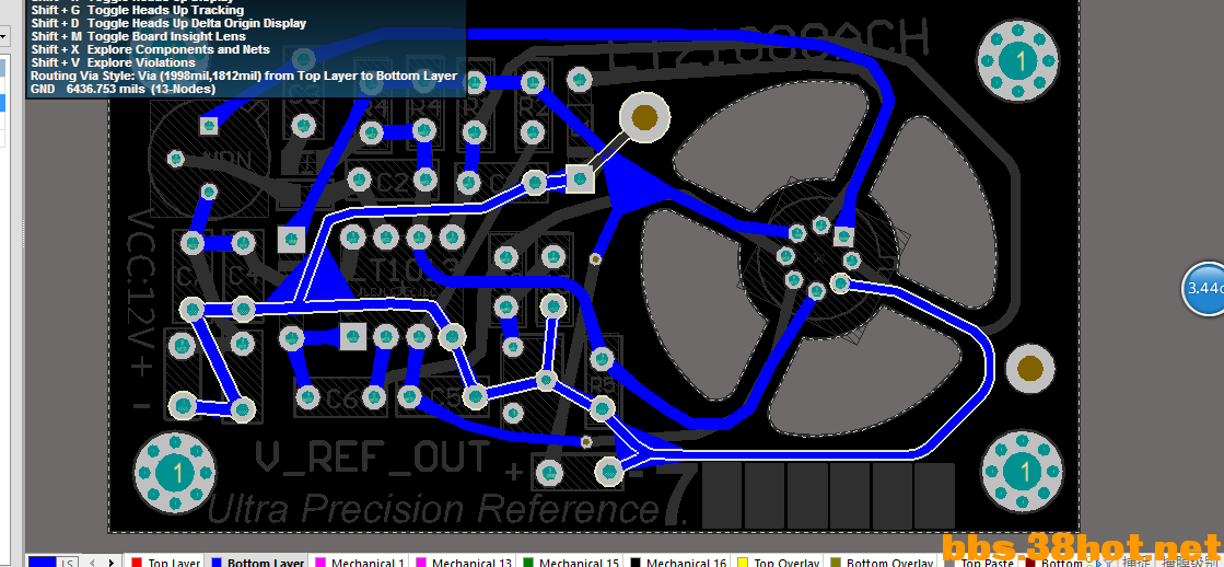

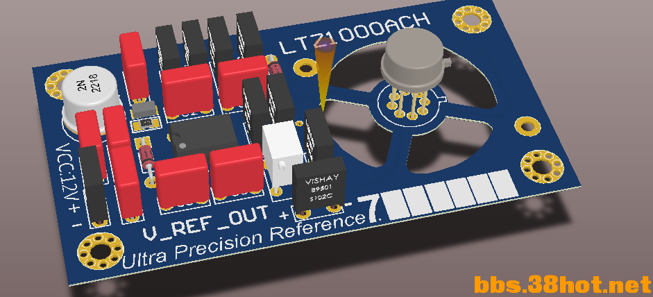

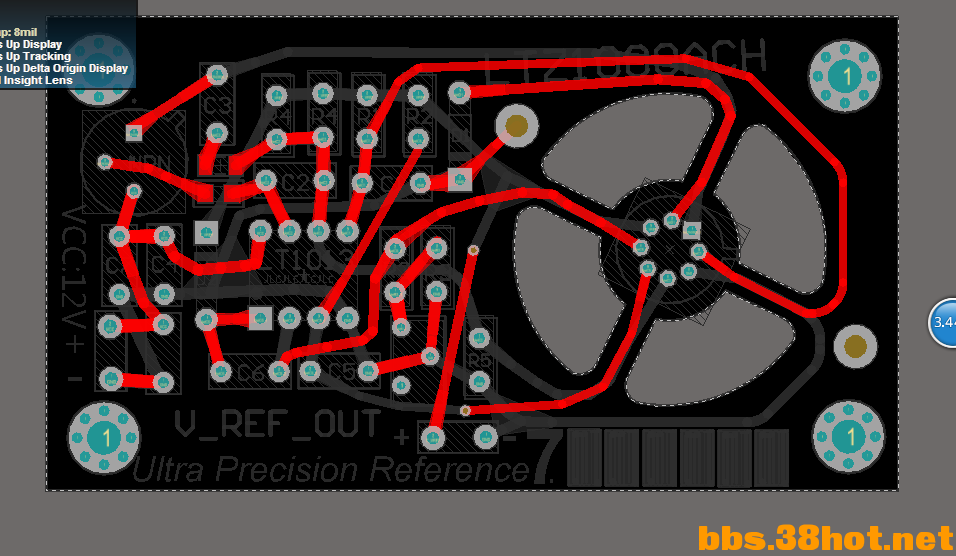

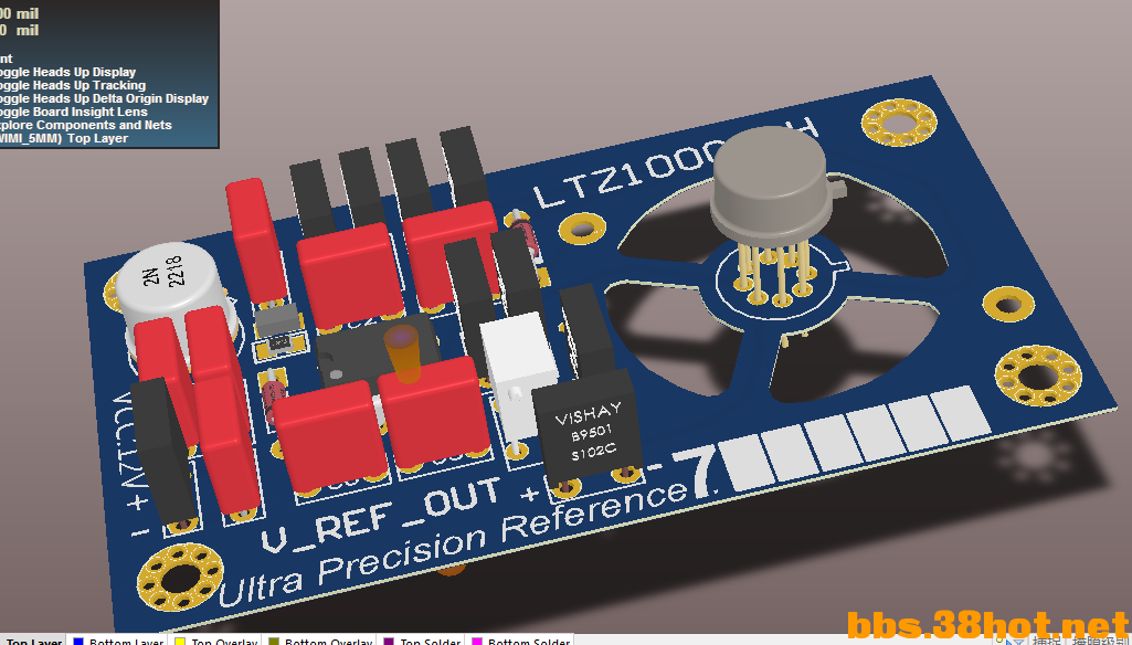

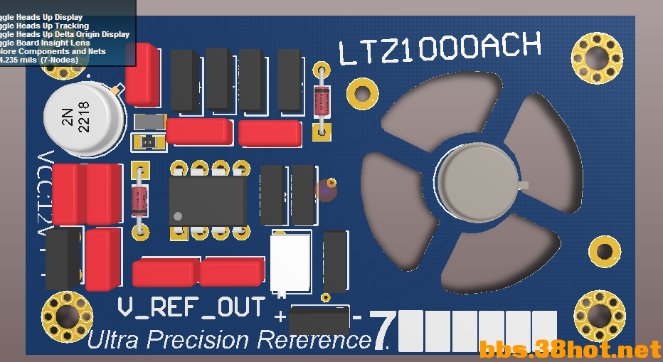

逛了论坛这么久了不做块ltz1000电压基准总感觉不对劲,最近闲着就画了块板子,现在正在打样。过两天就回来了,第一次接触LTZ1000这器件,可能线布得不是很好。也希望总众多前辈指出其中的不足,有机会改版将会改进。板子大小7.4X4.1,可能小了点没跟LTZ隔开.做好希望哪位好心坛友手里有八位半的表能给标定一下。下面还是欣赏板子吧

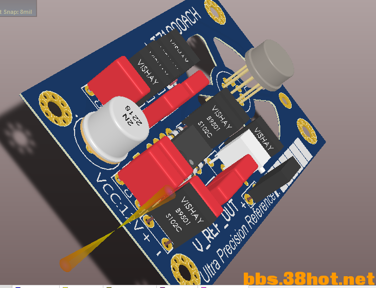

发表于 2016-1-2 18:32:06 | 显示全部楼层
白色方块是什么?

 楼主| 发表于 2016-1-2 18:41:35 | 显示全部楼层
sssaaa 发表于 2016-1-2 18:32
白色方块是什么?
vishay可调电阻,微调120R电阻用的

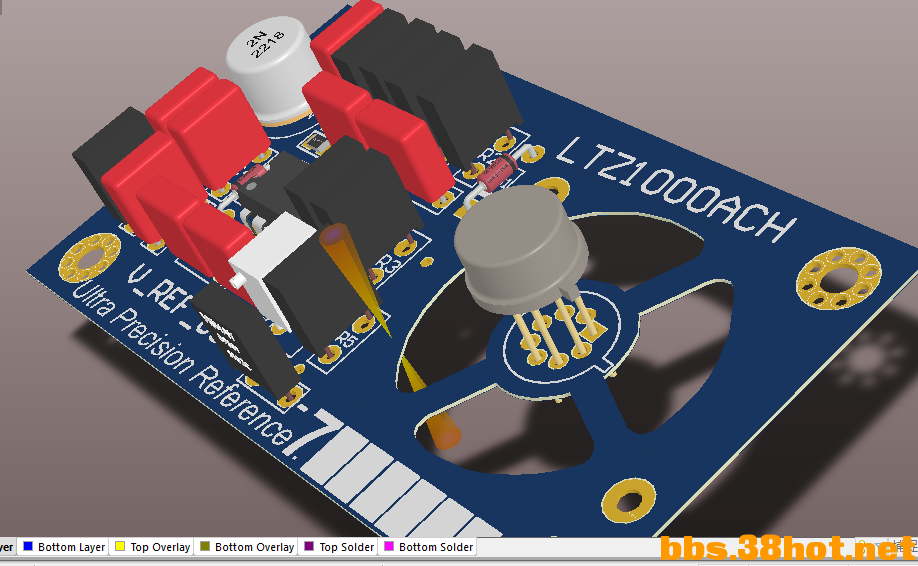

发表于 2016-1-2 19:11:22 | 显示全部楼层
请问楼主,板子上这种异型大孔你画在哪个层?用什么工具?
 楼主| 发表于 2016-1-2 19:15:58 | 显示全部楼层
热岛吧?  是用 keep out layer层   一般工厂默认这个是外形层。要是想看效果的还得把板子挖空才显示出来
 楼主| 发表于 2016-1-2 19:17:18 | 显示全部楼层
画图工具是Altium Designer
发表于 2016-1-2 19:22:37 | 显示全部楼层
用AD没多久吧,布线还要勤练习。多看看华为,富士康的布线技巧
 楼主| 发表于 2016-1-2 19:39:26 | 显示全部楼层
都是边学边用的
发表于 2016-1-2 19:47:58 | 显示全部楼层
qq535454574 发表于 2016-1-2 19:15
热岛吧?  是用 keep out layer层   一般工厂默认这个是外形层。要是想看效果的还得把板子挖空才显示出来 ...
放在这个层,AD在3D模式下还是显示该位置的PCB是存在的啊?难道你重新定义PCB外形?
 楼主| 发表于 2016-1-2 19:54:22 | 显示全部楼层
是的  我把板子那部分挖空了   具体:设计->板子形状->自定义板剪切
发表于 2016-1-2 19:58:57 | 显示全部楼层
够有耐心

 楼主| 发表于 2016-1-5 21:09:13 | 显示全部楼层
tian1043 发表于 2016-1-4 11:58
好的 期待您的调试报告
已确认板子没问题,装好调试效果还可以   6位半表未预热末尾跳动一个字,只是偶尔跳,也不排除是表笔接触不好的原因。需要板子的可以联系我,邮费自理。(表不是自己的不好意思让别人预热几个小时)
实物图
实物图
