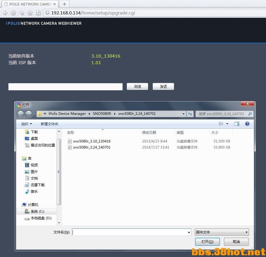

今天从售后弄来一份最新版的固件,更新内容较多,主要是加强了安全性,支持了最新版的协议等等。
注意:升级固件有风险,一旦升级过程中电脑死机或者摄像头断电,那就成砖了。另外要升级前先看一下摄像机型号确定是5080R再升级!
具体升级方法如下

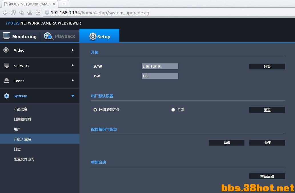

进入setup

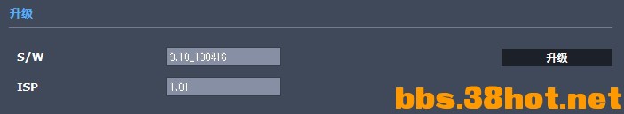

看一下固件版本,最新版是v3.24_140701,低于这个版本可以升级
选择新版固件

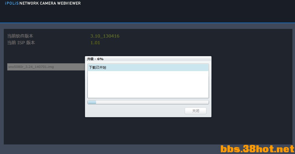

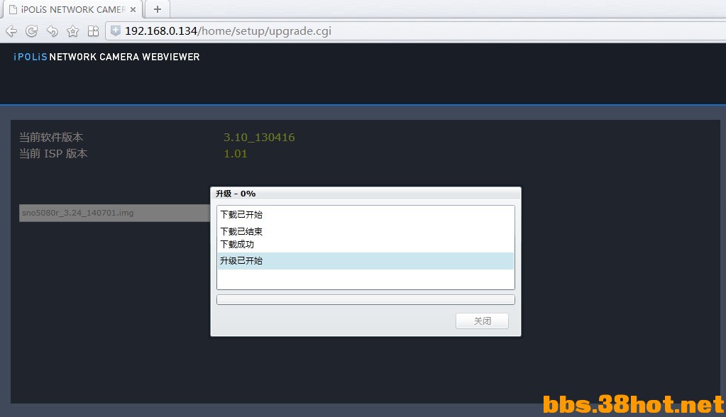

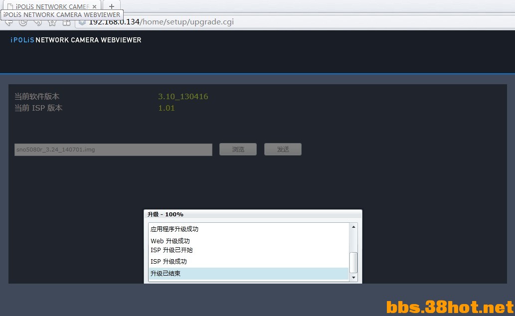

开始上传,升级过程需要大约30分钟,这期间绝对不能断电。
这是完成了,不要断电,摄像头会自动重启

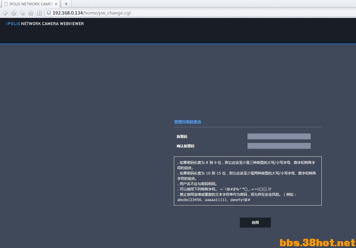

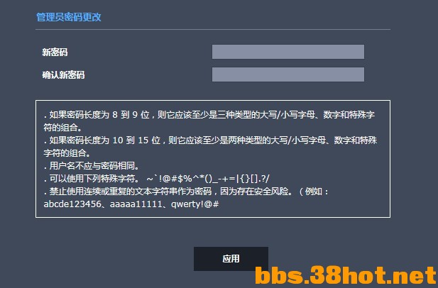

新版本固件第一次登录就要求输入一个新的密码,要求8位以上,有大小写,数字和特殊符号
