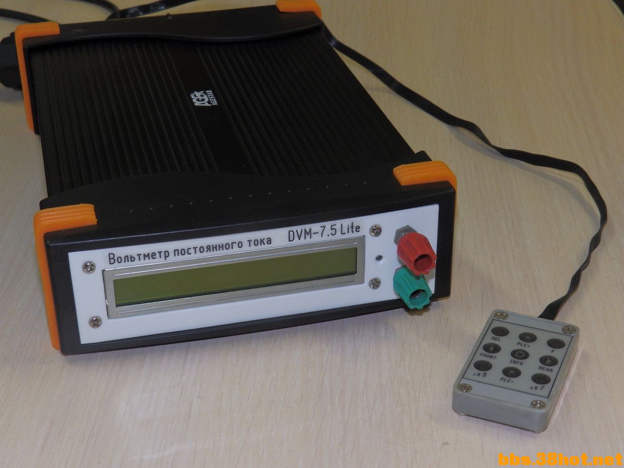

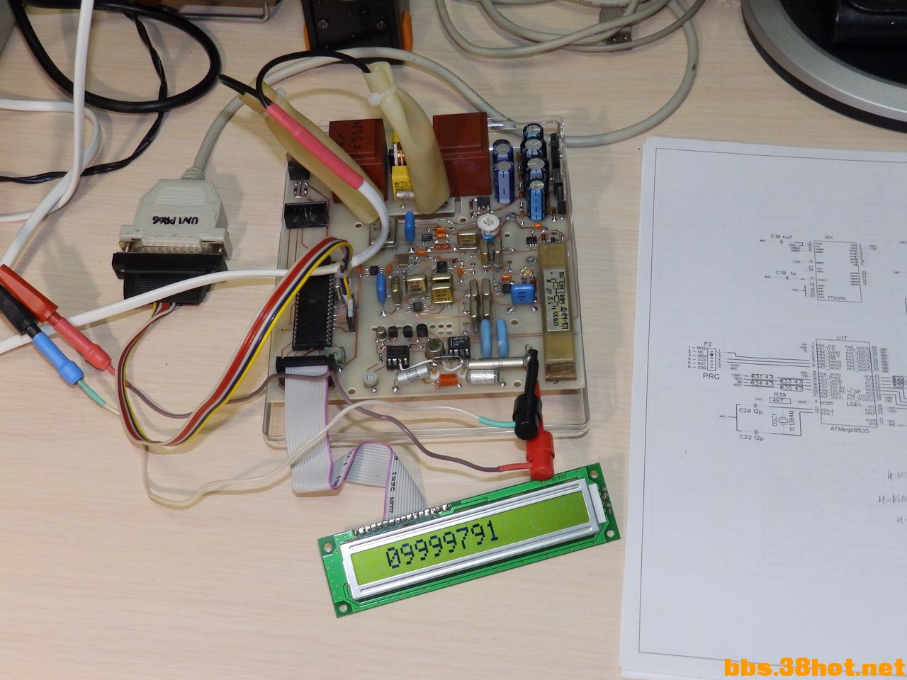

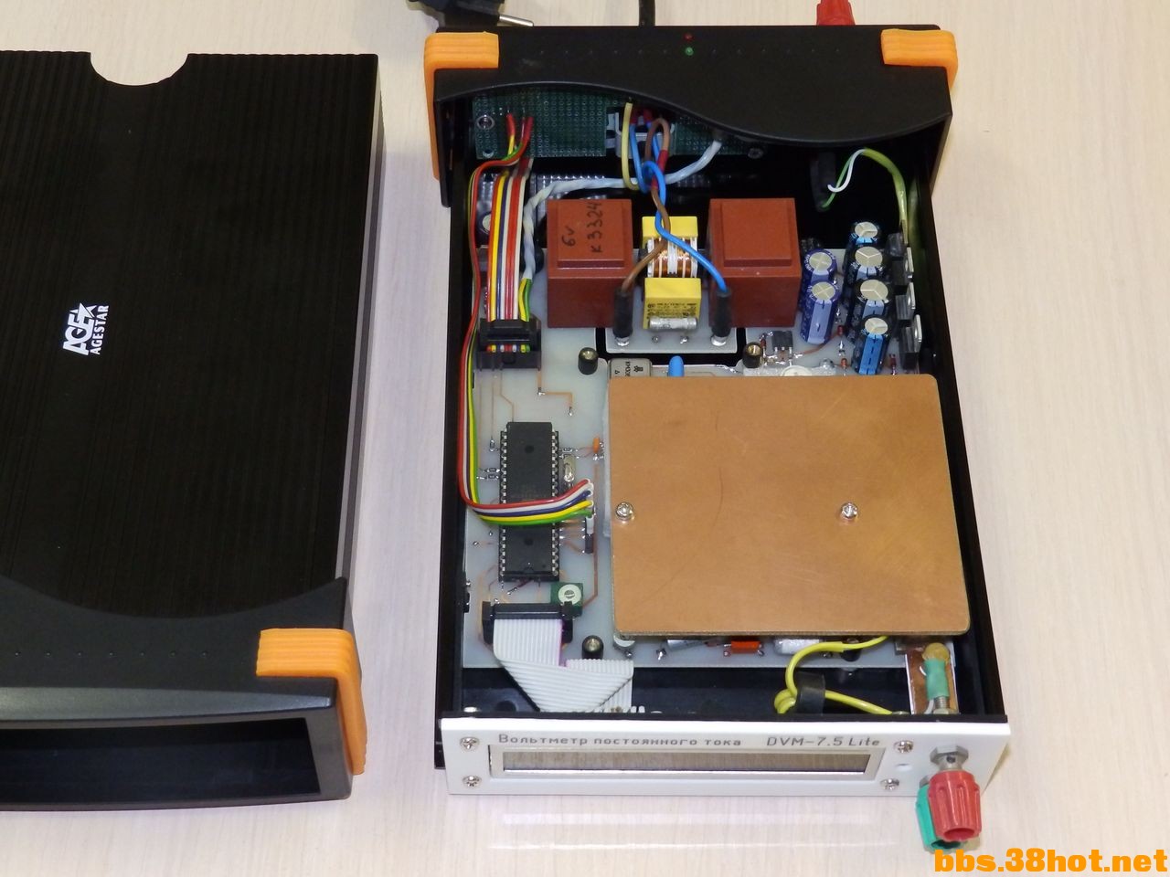

DVM-7.5 Lite (DIY 7.5-digits DVM)
发表于 2016-1-1 19:49:39 | 显示全部楼层 |阅读模式

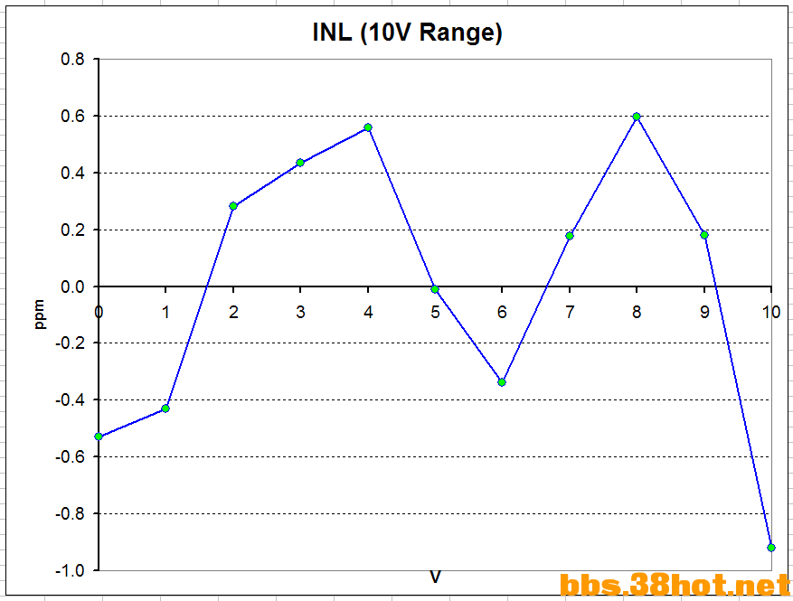

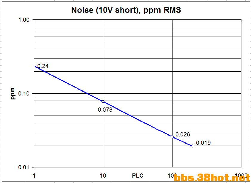

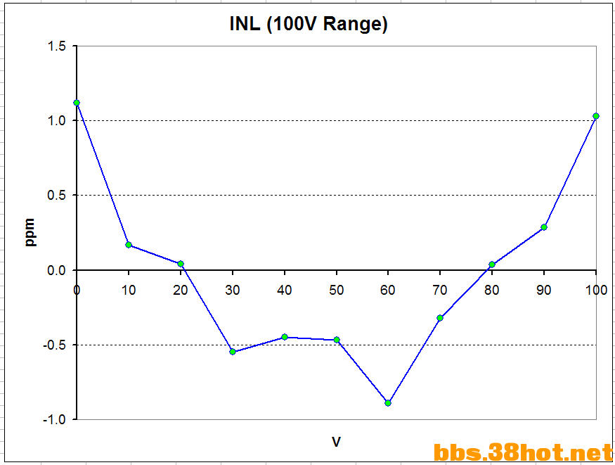

Two channel: 10V (12V max) and 100V (200V max). Input current 60 pA.
Input resistance: >2 GOhm (10V), 10 MOhm (100V)

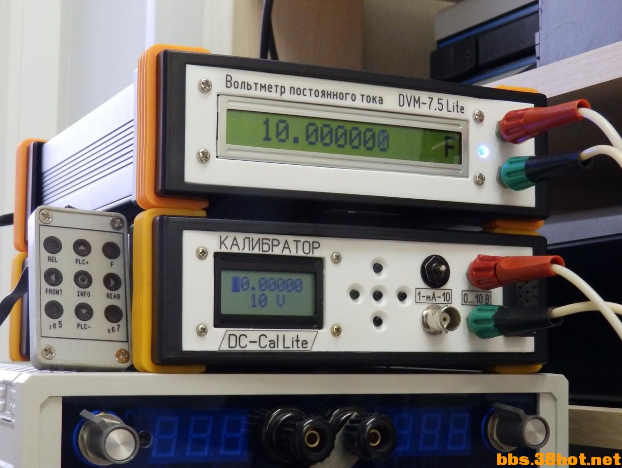

发表于 2016-1-1 20:20:53 | 显示全部楼层
进来欣赏了,看外壳是移动硬盘盒

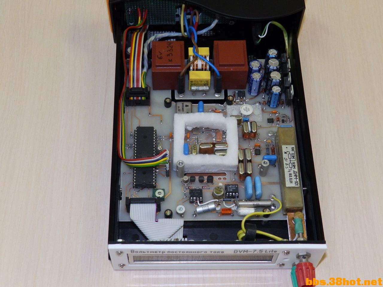

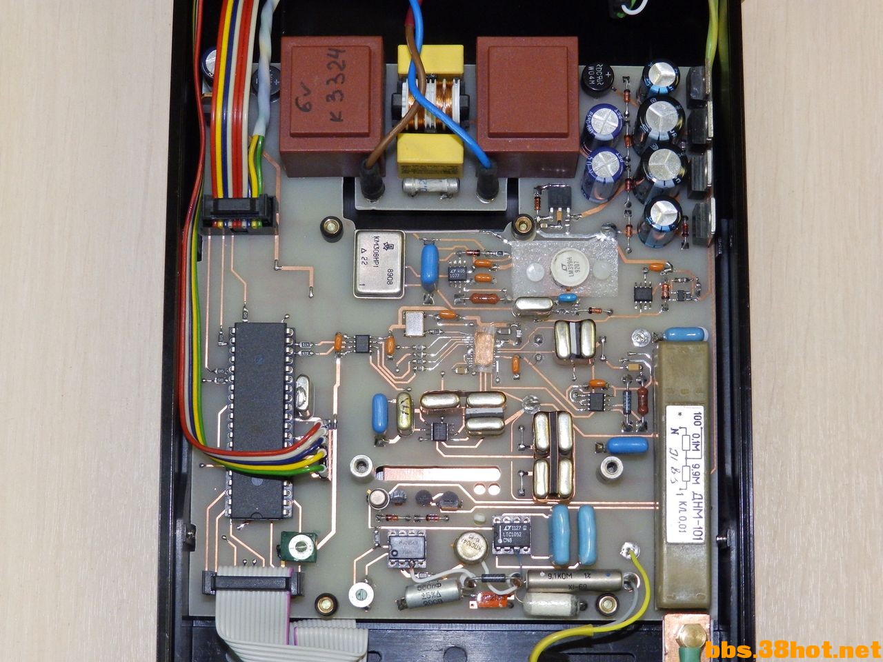

ADS1282 + LM399

 楼主| 发表于 2016-1-2 01:16:12 | 显示全部楼层
ADS1282 + LM399
Diagrams.pdf
150.53 KB, 下载次数: 571

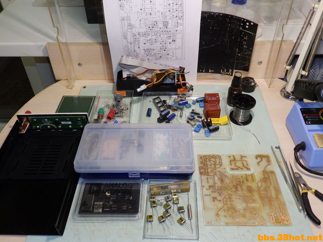

发表于 2016-1-2 11:02:40 | 显示全部楼层
你好歹也上个绿油阻焊保护层啊,又不是什么难事,7位半鸟什么没保护层就是一渣渣

发表于 2016-1-3 10:12:00 | 显示全部楼层
如果10V档的输入跟随器使用ADA4522,那么这个档位的信噪比应该会更好,并且可以省去LF356那一堆电源跟随电路。
只是输入电流会略大。

发表于 2016-1-9 16:25:30 | 显示全部楼层
simon51 发表于 2016-1-1 20:20
进来欣赏了,看外壳是移动硬盘盒
是光驱盒
