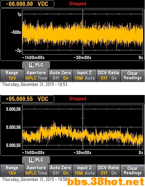

标题党了,其实就是一片MAX6350加上个LDO,用到手不足一个月的34465A测了一下
图上是接短路插和6350各测了1小时的结果,速度都是10PLC,高手给看看这6350算正常水平不?

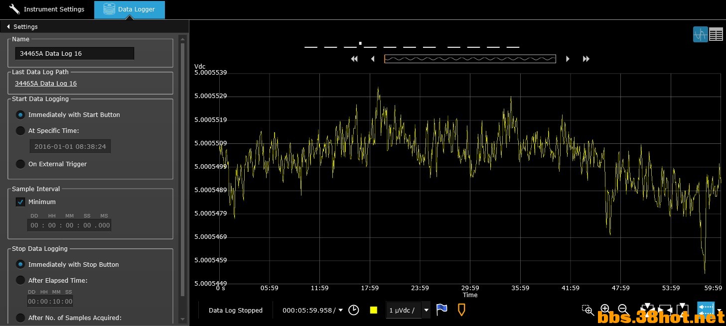

 楼主| 发表于 2016-1-1 07:00:57 | 显示全部楼层
100PLC 又跑了一小时,非常不理想

发表于 2016-1-1 09:43:14 | 显示全部楼层
     5.000055 5.000056 两个ppm  这很正常吧63xx系列温飘最大也1ppm  两度的差别啊
发表于 2016-1-1 09:44:43 | 显示全部楼层
  对了 c系类是1  其他的温飘更大

 楼主| 发表于 2016-1-1 17:23:15 | 显示全部楼层
这个温度还真不好控制,俺把它放在一个纸箱子里面了,按说不应该有太大的波动,1-2度就不知道有没有,下次放个PT100进去一起测
