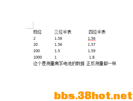

我收了个四位半台表   个人感觉测量误差也太大了,请各位师傅帮忙看看是不是正常的 下边是台表和普通三位半测量的数据对比,四位半台表测量数据,档位越大误差也越大 还不如四五十的 三位半表准确呢   QQ截图20151231150910.png

1.5V的电池, 你用1000V档去测量,而且还要精准?
台式万用表的每一个档位的输入阻抗都不一样的,分辨率也不一样。。。
发表于 2015-12-31 15:50:16 | 显示全部楼层
这是错误的测量方法
举个例子,假设4位表分辨率20000,仪表总误差指标为0.05%+5字(测量误差+量程固有误差),那么用2.0000V档测量一个标准1.5000V电压———而不是一节电池——那么读数的允许范围是1.5*99.95%-5字到1.5*100.05%+5字,即1.4987-1.5012之间。如果用1000V档——实际是2000.0V读数,但耐压等因素只允许到1000V——来测量这个1.5000V的标准电压,那么允许读数范围就变成0.9-2.0。
比起买一堆高档仪表,科学正确的使用仪表是更重要的一件事。

那你说三位半的表呢  11.98v三位半1000v测量显示11v  四位半 GDM-8145  显示12.2v 按理说四位半精度应该比三位半的更好啊,何况我这三位半才四五十了

高位表线性不一定比玩具表高,有些要大于10%量程才有精度,楼主的要求,139等玩具表OK。

是有点麻烦...我本来想着四位半台表精度高,,反正反正测量电压只要看到小数点后一位就行,我光用1000v挡就好了.1000v----0.1v一网打尽,谁想到的是,四位半表,档位高了 误差也大了...我这是想当然了..早知道还是买你的表好了,自动档..

应该用自动档的表………………TR6846之类的也不贵的,很好用。
