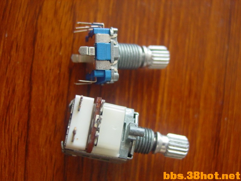

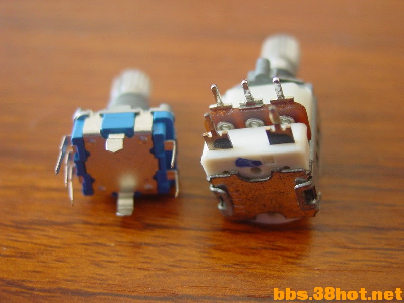

示波器的编码旋钮坏了,原来的alps五脚带开关,按键能用,旋转无效果。和同一台机器其他编码对换过确认是这个编码的故障,拆开清洗了也不好用。在某宝买了国产的回来代换。换上去不好用,用调整时间为例,本来旋转一格是加一或者减一的,现在变成有时候旋转一格能加一,有时候旋转几格加一,有时候加变成减了,不能很顺畅的调整,转来转去时间都调不好。明显这两种编码器是不能互换的。
以前代换过一些编码器,只要是三脚都基本可以互换的,这个是什么原因,有知道的人能说说吗?

 楼主| 发表于 2015-12-31 21:38:26 | 显示全部楼层
拆开看过了,也拆开洗过,不行。
中间是动端,两侧是固定的,旋转的时候,移动一格就是中间那个脚通过两个接触片接触一端,断开另一端,然后复位,不断旋转就周而复此。
国产我以前也拆过,原理一样。

如果脚位定义没搞错就换个一圈脉冲数少的 应该就ok
发表于 2015-12-31 22:46:31 | 显示全部楼层
你买的编码器触点抖动太厉害,程序里消毛刺的语句过滤不了,导致误解码!
我以前自己做编码器解码的时候,有些国产编码器怎么写去抖程序都不能完美解码,容易出现跳跃或反向解码。无解的!只能换进口货,或者干脆上光电编码器
 楼主| 发表于 2016-1-2 23:08:33 | 显示全部楼层
我以前自己做编码器解码的时候, ...
谢谢,已经买了个松下的,测试以下再说。
