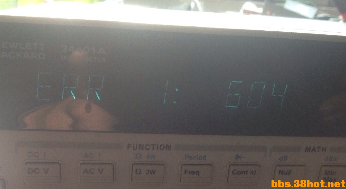

今天工厂送来几台34401,需要维修,今天天气不错,心情也不错,来直播维修过程:

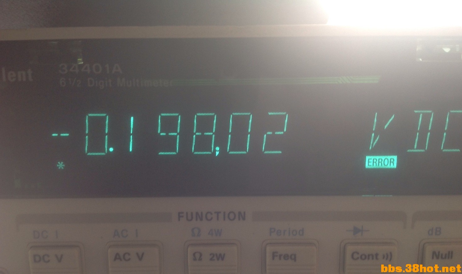

第一台,开机直接报604错误:
二话不说,拆。

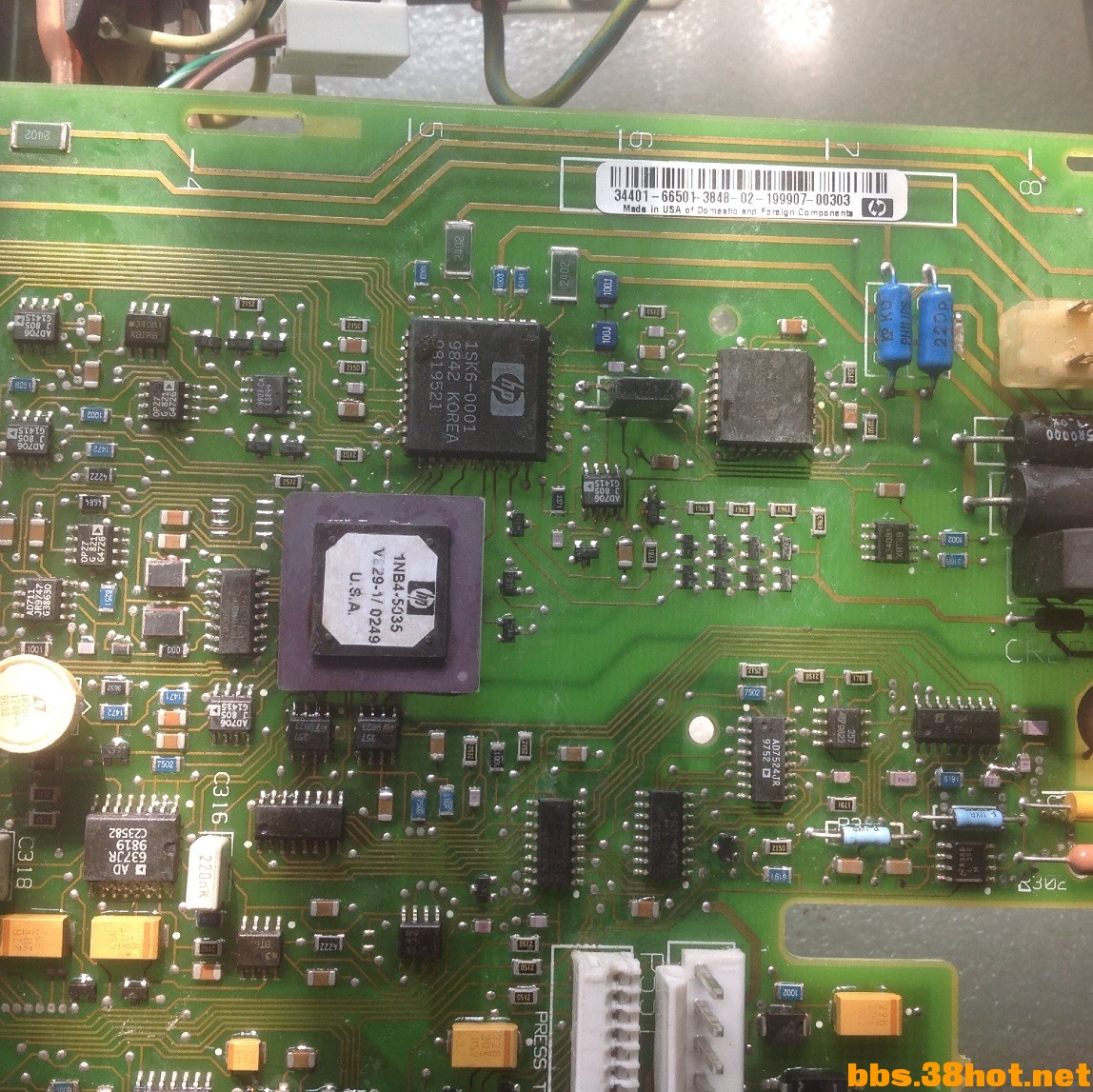

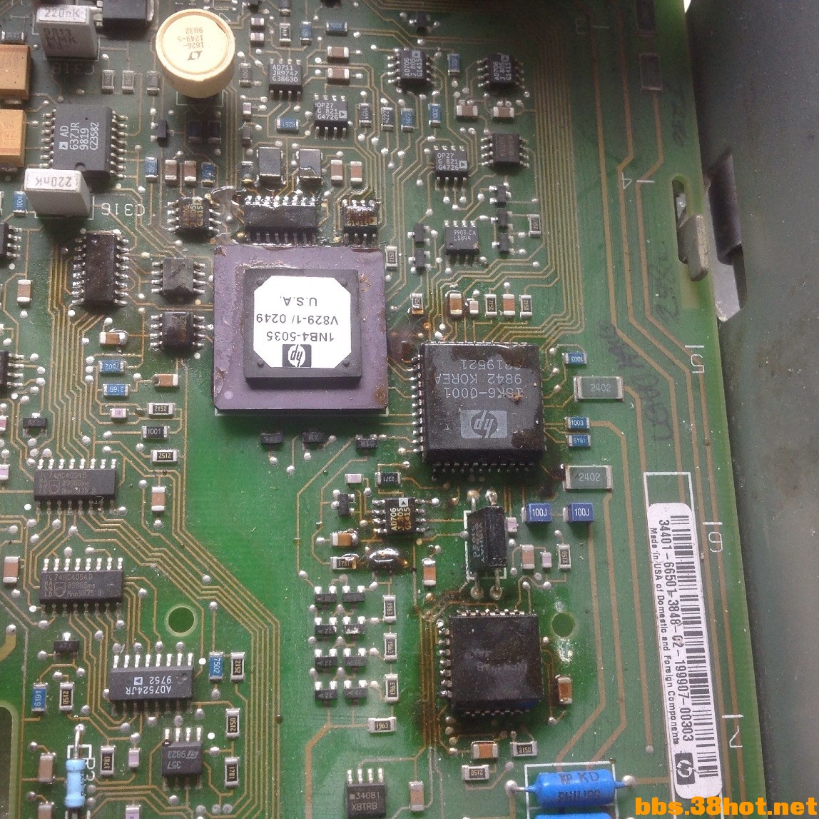

内部被修成狗:查五路供电全正常,基准7伏正常,正负10伏正常,正5伏只有2.5伏:
 楼主| 发表于 2015-12-31 11:40:26 | 显示全部楼层
测5伏运放输入偏低,拆掉运放,5伏输入正常,换个远放还是一样,所以先洗板:

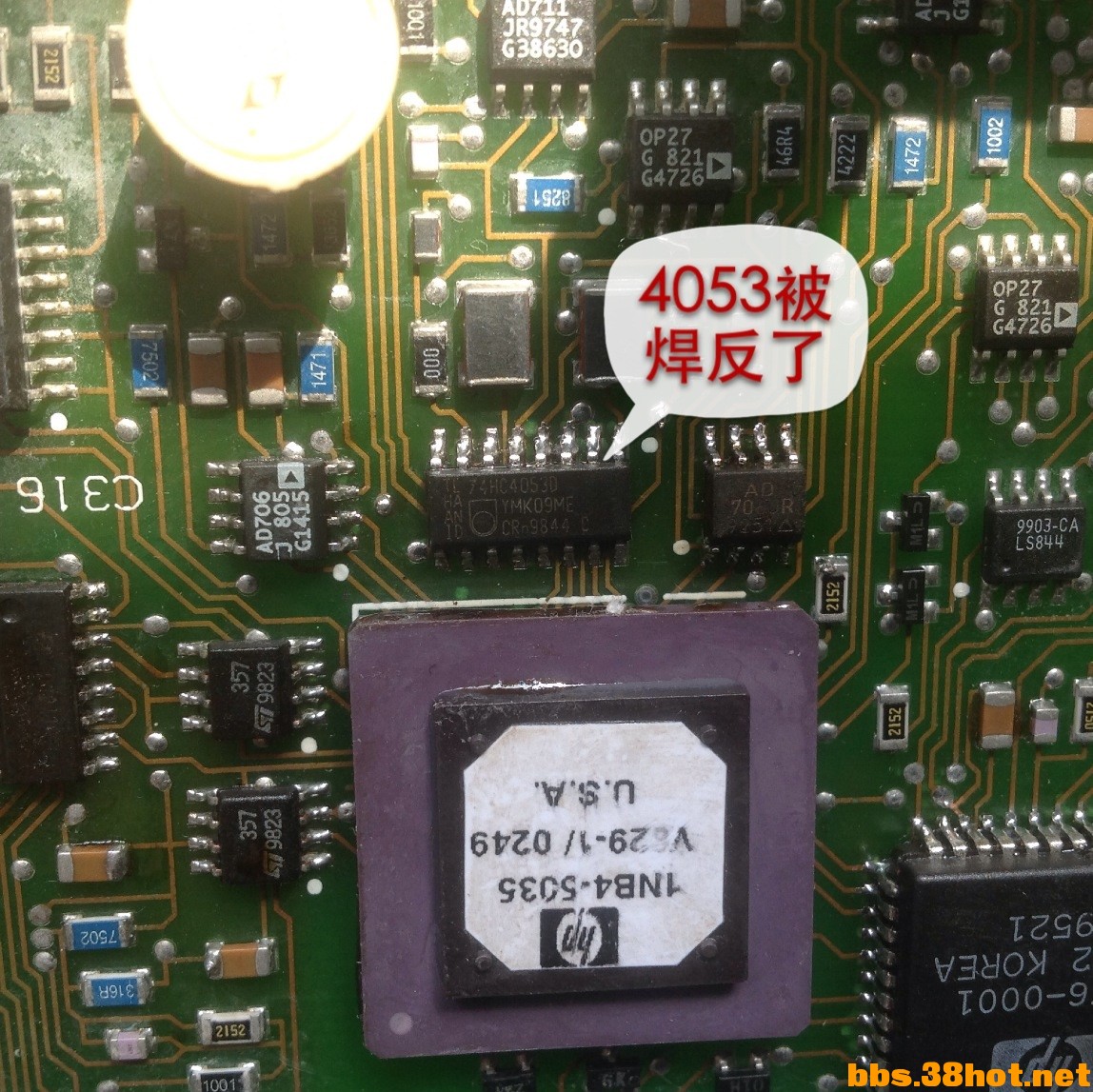

真被修成狗了,这个5伏基准本来是给U411供电的,我2个电路图版本都没有这部分图,于是找废板找这个电路,结果惊奇的发现U411被人家焊反了:
发表于 2015-12-31 12:56:49 | 显示全部楼层
这样都焊反,人才。
发表于 2015-12-31 12:59:35 | 显示全部楼层
是因为客户不修故意焊反得吧,懂这东西不都是白痴
 楼主| 发表于 2015-12-31 13:00:58 | 显示全部楼层
更换U411后,5V恢复正常,开机不报错,此次修复因为别人焊反IC走了不少弯路:

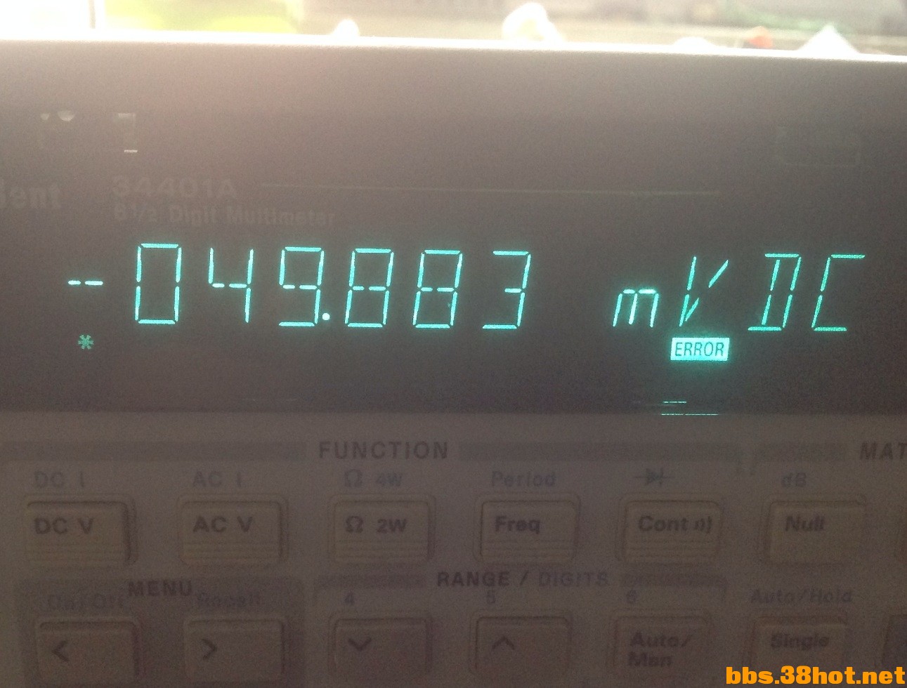

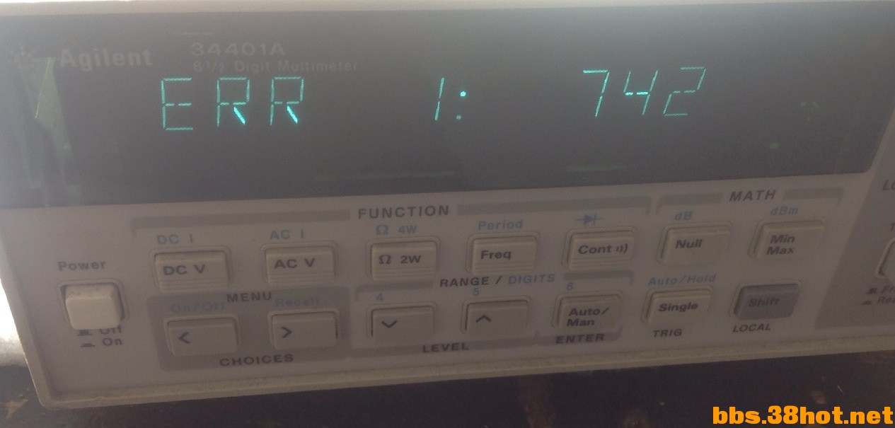

第二台,开机报742错误,并且底数很高:
发表于 2015-12-31 13:43:29 | 显示全部楼层
楼主厉害!来学习下~
发表于 2015-12-31 14:11:10 | 显示全部楼层
修理前如果先用热像仪看一下,IC焊反,焊错,烧毁那些故障5分钟就能修好。
 楼主| 发表于 2015-12-31 17:11:00 | 显示全部楼层

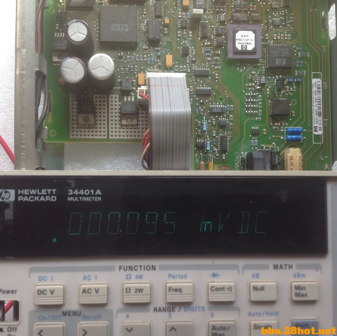

报742是需要重新校准,先放一旁,看第三台,自检不过,报614错误,早上来的时候还有612和618,现在只有一个了
