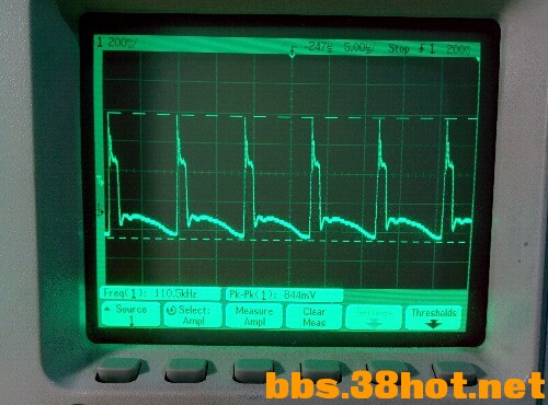

tds640不开机,拆下电源,关机状态听见轻微哒哒响声,连接j5第三脚和地,继电器有动作,输出电压跳动,3525第10脚电压从0-3.8跳动,关机状态第十脚电压3.8v。辅助电源正常。想请教一下大概各位下一步怎么检查?

 楼主| 发表于 2016-1-1 13:27:16 38hot手机频道 | 显示全部楼层
现在电源滋滋响,3525第1脚有很多毛刺,就连振荡器的锯齿波都有不少毛刺。图片是管子G波形。
