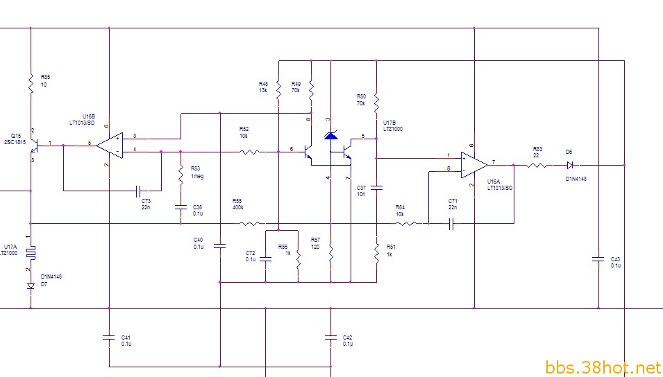

众所周知,LTZ1000ACH的官方标准电路抗干扰能力弱,我也是深受其害。根据旺旺群里面的讨论,对官方电路作了改进-----主要是在运放上面增加积分电容,变成下面这个样子。

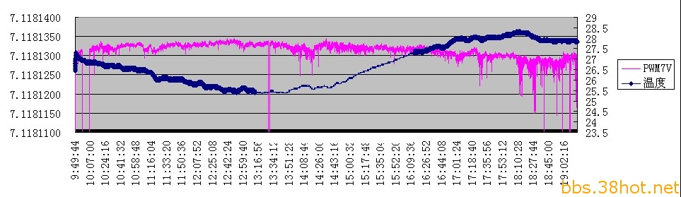

我按照这个电路作了PCB,安在我的PWM10V中。PWM10V送给老大测试,结果发现这个7V很容易受干扰,进而引起10V的跳动,白白浪费了这次机会。基准回来后,我自己的数据采集卡恰好可以用了。自己测试了下,结果如下:
很明显电压有下冲,起先怀疑干扰信号被加热调整管(三极管)检波,更换为N沟道场效应管2N7002。测试无改善

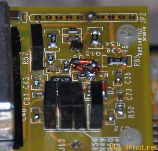

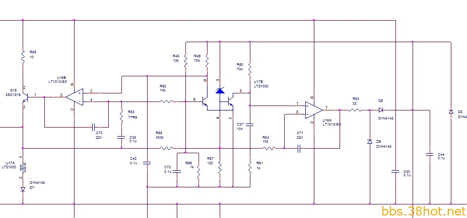

群中有朋友建议增加两颗二极管,试了下,效果很好。电路是这样的:

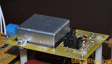

实物图:

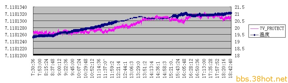

测试结果:
效果非常不错。各位可以试试

发表于 2011-12-13 21:16:05 | 显示全部楼层
类似峰值保持电路,阻断反向脉冲的影响,掩盖了问题。

我觉得直接在运放输出二极管上并联一个0.1uf的电容就能解决问题,今天回家试试。
