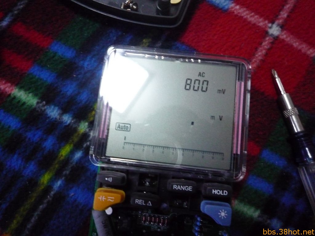

有块老的UT70C 现在有个小问题,就是有时开机时没有通过自检的滴滴声 就会出现下图的问题
现在发现 只要这块表液晶朝下放一下 或万用表的背面朝上时轻轻敲一下就好啦,一直以为是簧片的问题,现在看起来好像不是呀

发表于 2011-12-14 17:46:43
谁来帮帮我呀 这两天太郁闷了,买了个17竟然被顺丰弄丢了

发表于 2011-12-14 17:49:05
查芯片资料,自己试着检修

发表于 2011-12-14 19:15:37
会是芯片的问题吗,芯片不会换个方向就好吧

发表于 2011-12-14 22:18:33
应该是有虚焊,仔细查查

发表于 2011-12-14 23:34:30
会是液晶的问题吗 屏朝下放一下就会好 不会是虚焊吧
