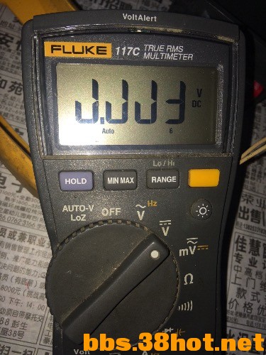

请教大家:117C显示缺划,请教是不是屏问题?橡胶条清理过,无改善。

显示状态

这款表的屏角很易破 导电胶下的 检查下是不是角裂了

屏看似没有裂

屏看似没有裂,导电胶掉过来还是一样

电池漏了没有呢,主板上检查V片和清洁一下。
发表于 2015-12-30 08:07:08 | 显示全部楼层
检查屏要拆出来才可确认 屏·没破的话 先清理下导电胶和主板 不行检查显示芯片是否有脚虚焊

先按住蓝键再开机试试
 楼主| 发表于 2015-12-30 23:28:07 | 显示全部楼层
也一样,还是缺

再买一个117,对比替换修
