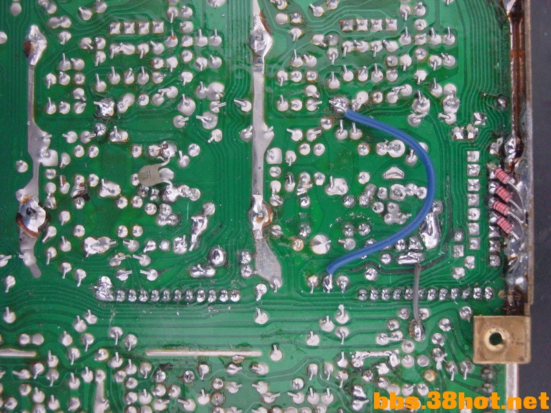

岩崎 SS-7611 自己买的二手货,用的少,放得久,回来的时候电源板电容已经给上家全换了。
前两天拿出来玩一下,发觉通道1没波形。拆开通道板上面有腐蚀。看到两个电容明显漏液,电路板也有断线了。
电容5v滤波电容,25v 150uf,找了两个25v330uf的直接换上,补上断线,恢复正常。

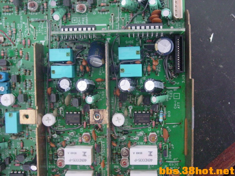

两个蓝色继电器右侧电容,分别通道一和二
