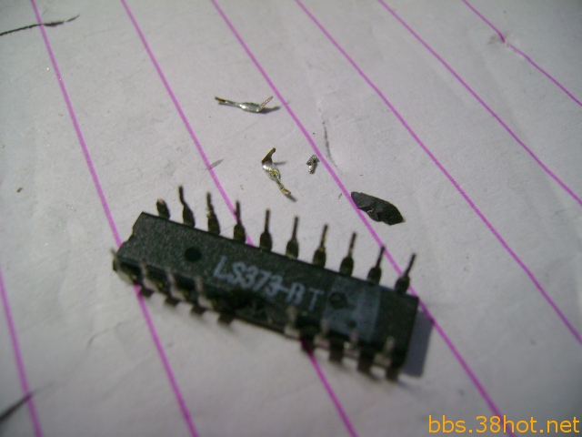

今天修了台7150 ,很高兴修好了。发上来和大家分享。
机器故障是开机背光亮,机器内部继电器响,无显示。

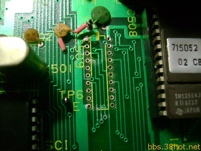

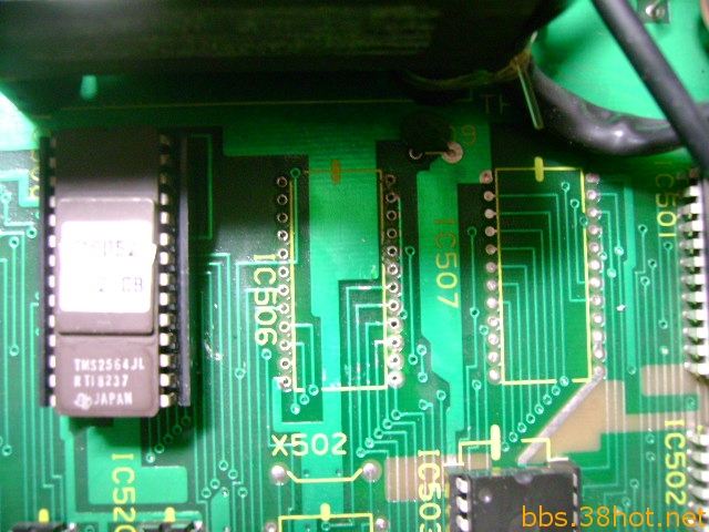

首先, 更换一块数字板,机器正常,确定故障在数字板上。怀疑程序没有运行,于是更换ROM和CPU,无效;端出俺的破示波器,示波器太破了,74373上面的波形看不清。CPU和ROM都没有问题,剩下RAM和373。决定先从RAM下手,RAM是TC2116 。
费了好大劲,终于拆下,编程器测试正常,玩我呢

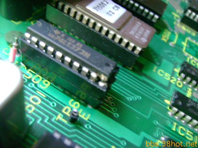

安上座子,开始对373 下手,结果 拆碎了
不过反正是坏的 ,碎了就碎了,从另外的板子上,拆下一块373,结果断了条腿
由于没有了 ,只好飞线,更换后 ,继电器不响了,屏幕仍然没有显示,但是按键继电器响,在换挡,看来程序已经可以运行了。

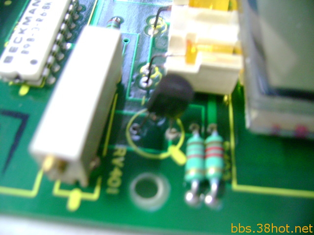

拆下屏幕 测量发现BC138 的两个引脚间电阻为0 。电位器不敢乱调,拆下再测试 发现三极管是好的。看来电位器被调过。
装回,开机调电位器,不久屏幕有了显示,电位器是调节对比度的。

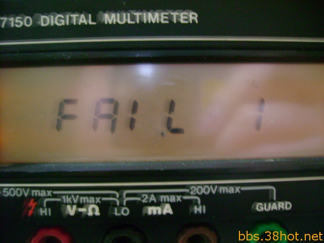

由于没有连接电缆 所以显示的是错误。
以为修好了,连接线缆,装机,结果发现REM经常闪,亮的时候无法操作,再打开机器,更换MC68488,更换后机器正常,测试也OK
至此 ,这台机器已经修好。
正常的照片没意思,没有再照 。

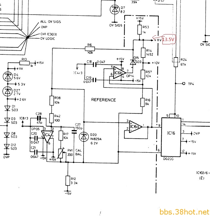

还有一台机器模拟板损坏了,检查了下没有灵感,没有备件,不敢乱动,故障是数字板检测到模拟板 问题,不对74LS197进行置位,造成74LS197触发模拟板反复复位,不是很明白这个机器的基准部分运放 IC4(OP05)的作用,求指点

发表于 2011-12-12 22:35:04 | 显示全部楼层
祝贺楼主使病机起死回生。看图片,楼主恨铁不成钢,有些心急了,使用吸锡器的手法有些重,电路板上留下了比较深的压痕。呵呵呵!

IC4的3脚接IC8的3脚,即0V,那么IC4的2脚也为0V,由D20产生的6.2V的基准电压由R38、R42,R17,RV1,分压产生正负3.1V 参考电压给IC16。另外我的7150电阻档和电流档有问题,短接表笔以后不能归零,电阻档有0.05千欧姆,电流档有7,8毫安。直流电压档没有问题,请高手指教!
嗯谢谢,看来是OP05已经损坏,待我找到元件替换看看。
之前都是弄贴片,直插的拆不下来,水平有限。。不过PCB正面我没有用过吸锡器,那些压痕不知道是哪里来的,,

另外另一块表今天也修好了,主要是跟踪线路清理掉一个短路点,后使用OP07代换OP05随即修复,多谢之前的提示。。估计大家对这些简单的维修没有兴趣,就不写了,有时间学习下如何校准。
