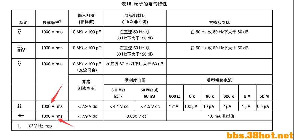

87V按理不会这样坏的,除了电流档不能测电压外,他的每个档位都有全功能保护,最大电压是1000V,原来故意测220V的交流电都没损坏过
maomi84
maomi84
发表于 2015-12-28 09:16:58
看这个说明

发表于 2015-12-28 11:10:30
奇怪啊 应该不会坏
F的表 除了电流档接了高压会爆掉保险丝
其他再怎么乱插也坏不了
