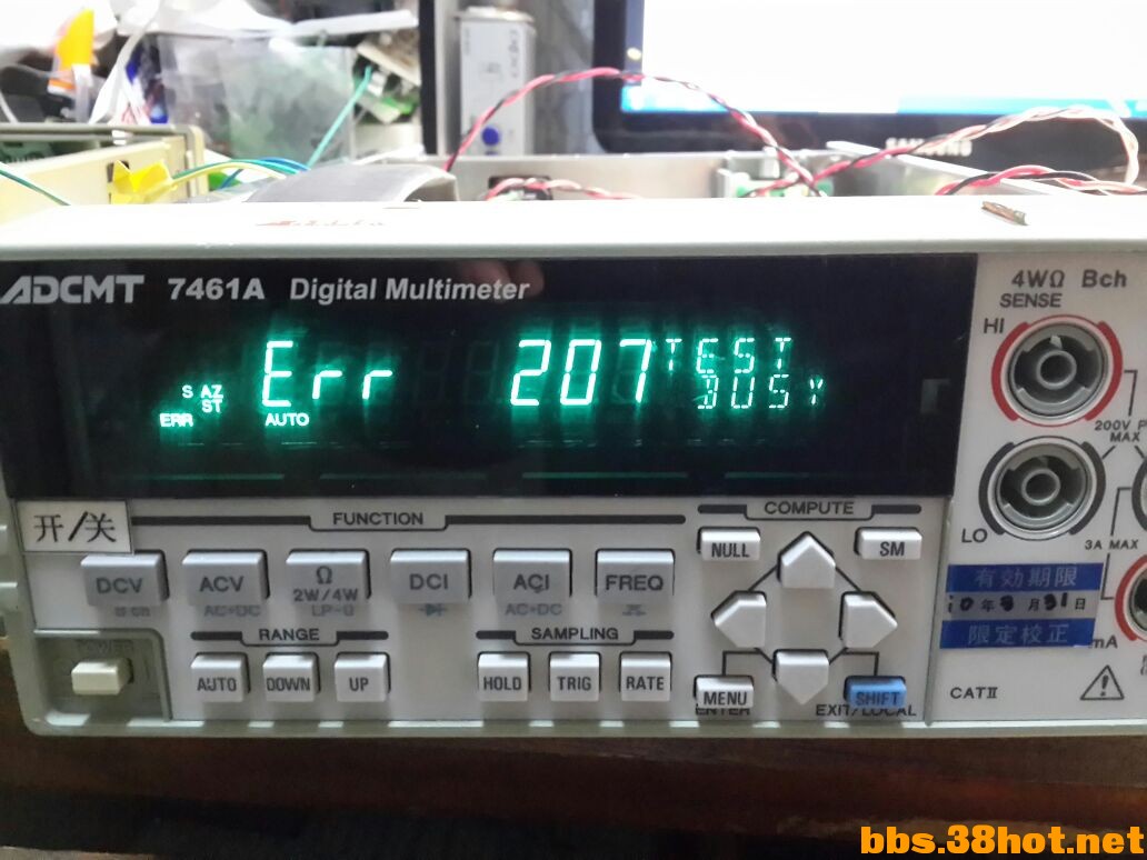

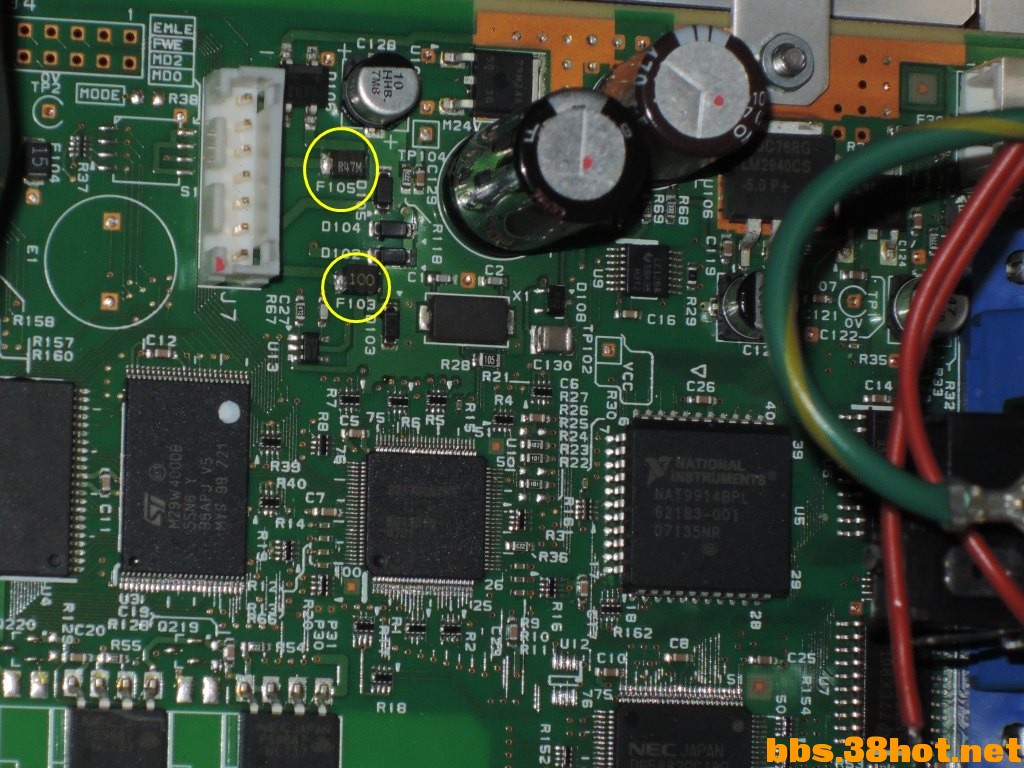

一台爱德万7461A台表,拿来时负24伏贴片保险F105和正5伏贴片保险F103坏了,换了后测量两组稳压输出都正常,但自检后提示207错误,下载日文手册后查到故障码,但看不懂,不知从何下手,求大神帮忙,谢谢 7461.jpg 7461a.JPG 7461b.JPG DSCN7081_conew1.jpg

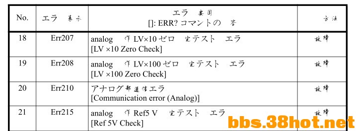

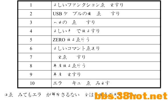

发表于 2015-12-28 09:11:14 | 显示全部楼层
模拟LV零检查

 楼主| 发表于 2015-12-28 09:50:41 | 显示全部楼层
谢谢指点,大概的知道,其实关键点是不知道LV10指什么,ERR206是LVx1,ERR208是LVx100,不理解啊
发表于 2015-12-28 13:31:46 38hot手机频道 | 显示全部楼层
Level  X1.X10.X100。可以考虑input mux或者gain select
发表于 2015-12-28 13:42:16 | 显示全部楼层
LV×10 zero measurement test error in analog operation模拟操作LVx10零点测量测试错误
[LV ×10 Zero Check]LVx10零点检查
查了一下英文手册,大体是这样的意思。

保险丝不会无缘无故烧掉吧   后面电路多多少少总会有点问题的

这个机器拿来时电压跳线在100V上,估计接了220V所以变压器挂了,输出过压过,我怀疑过压后整流端滤波电容短暂击穿烧保险

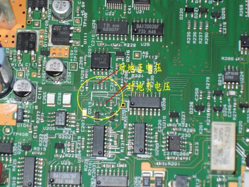

今天有时间拿出来仔细查看了下,发现黄圈位置少一个IC没装(U206),看了走线怀疑是单运放,但是实测供电怎么才正负2.5V,找了个TL071装上还是不行,但开机自检从原来的207变成208错误了!现在不确定这个IC位置是不是本来就是空位,有表的帮忙看一下这个IC的型号,还有4脚和7脚正负供电的电压,先谢谢了!

这个表我已经完全修复了,在此感谢帮出主意和提供资料的各位坛友,特别感谢hcm提供了不缺件的照片和jingcai2004提供了日版说明书,我附上下载地址,给后来者提供方便http://www.adcmt.com/cgi-bin/aut ... 24-20160131&menu=01
