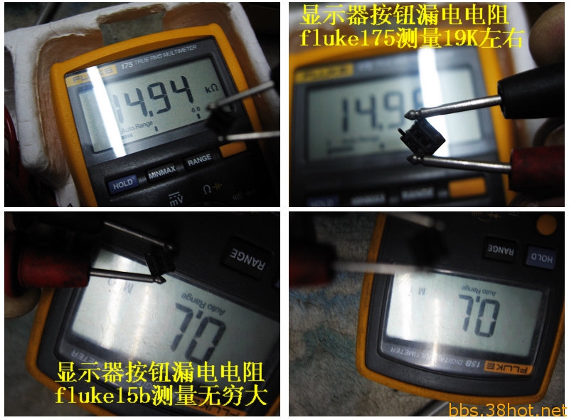

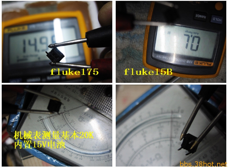

一个牌子的万用表怎么测量的结果不一样啊 机械表简单快速 马上发现漏电现象 用常用的15B测量无穷大 又拿出175测量发现漏电电阻19K左右 不知什么原理了 !!!难到15B偷懒了
请看图片 按钮漏电情况

这个应该是两表笔端的电压高低决定的。

这个与电表的欧姆档测试电压有关,查查电表说明书也许就能找到答案了。

这活本来就是指针表干的。。。。
我们做维修的,手上即使有再好的数字表,再差也得备个指针。。 就是用来测一些元件漏电,电容,IC,三极管反向等。。。。
一般的IC维修资料,都会给出解释:以下电压用XX数字表测得,对地电阻用XX万用表测得(大多是47或500)
