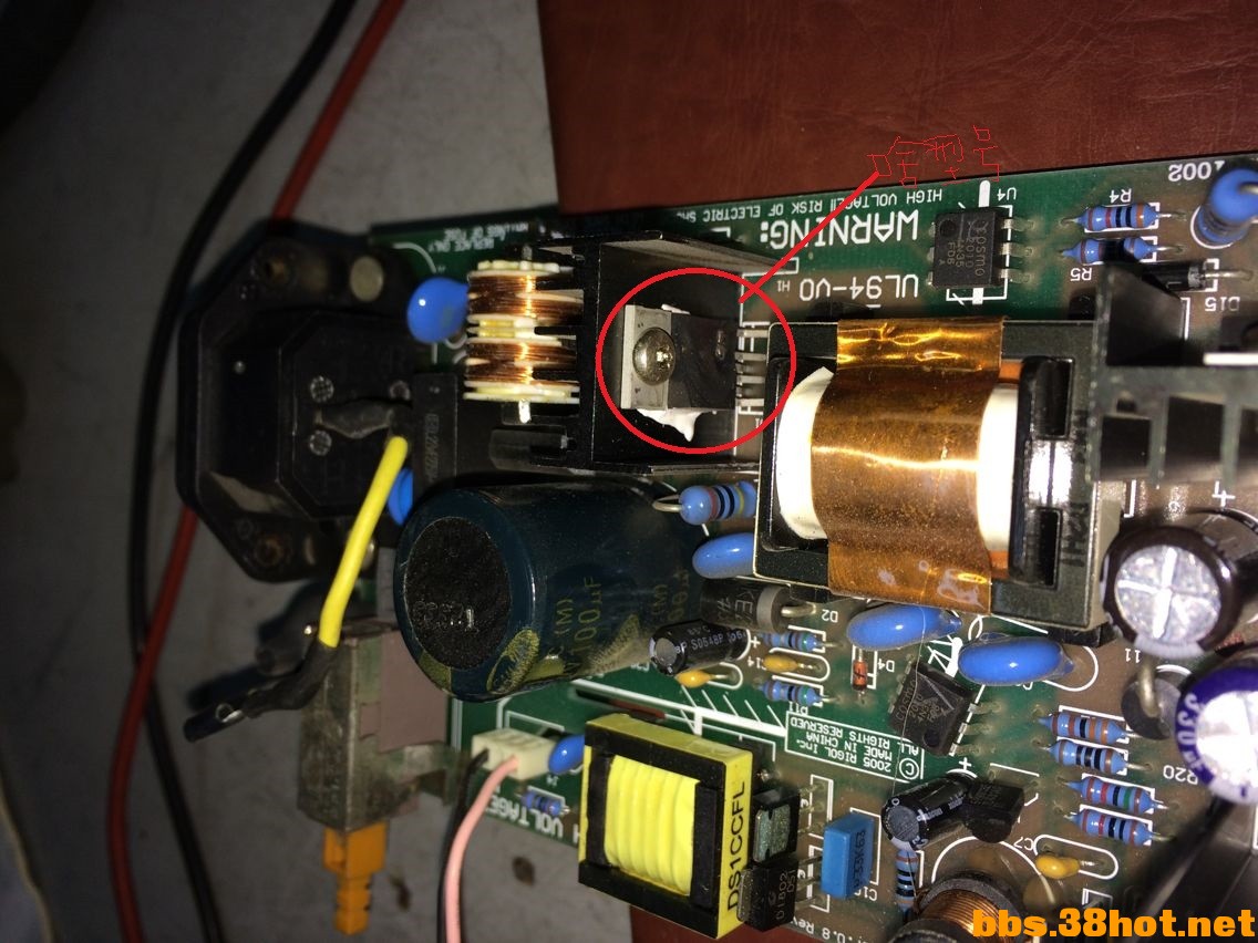

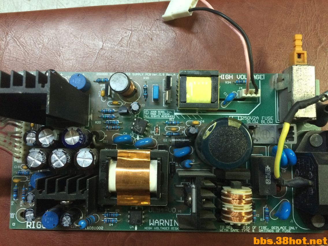

大虾们,我的RIGOL DS1102C罢工了,费了半天拆开一看,原来是电源上有个元件炸了。没搞过这个,求型号。谢谢!

用TOP245Y换
