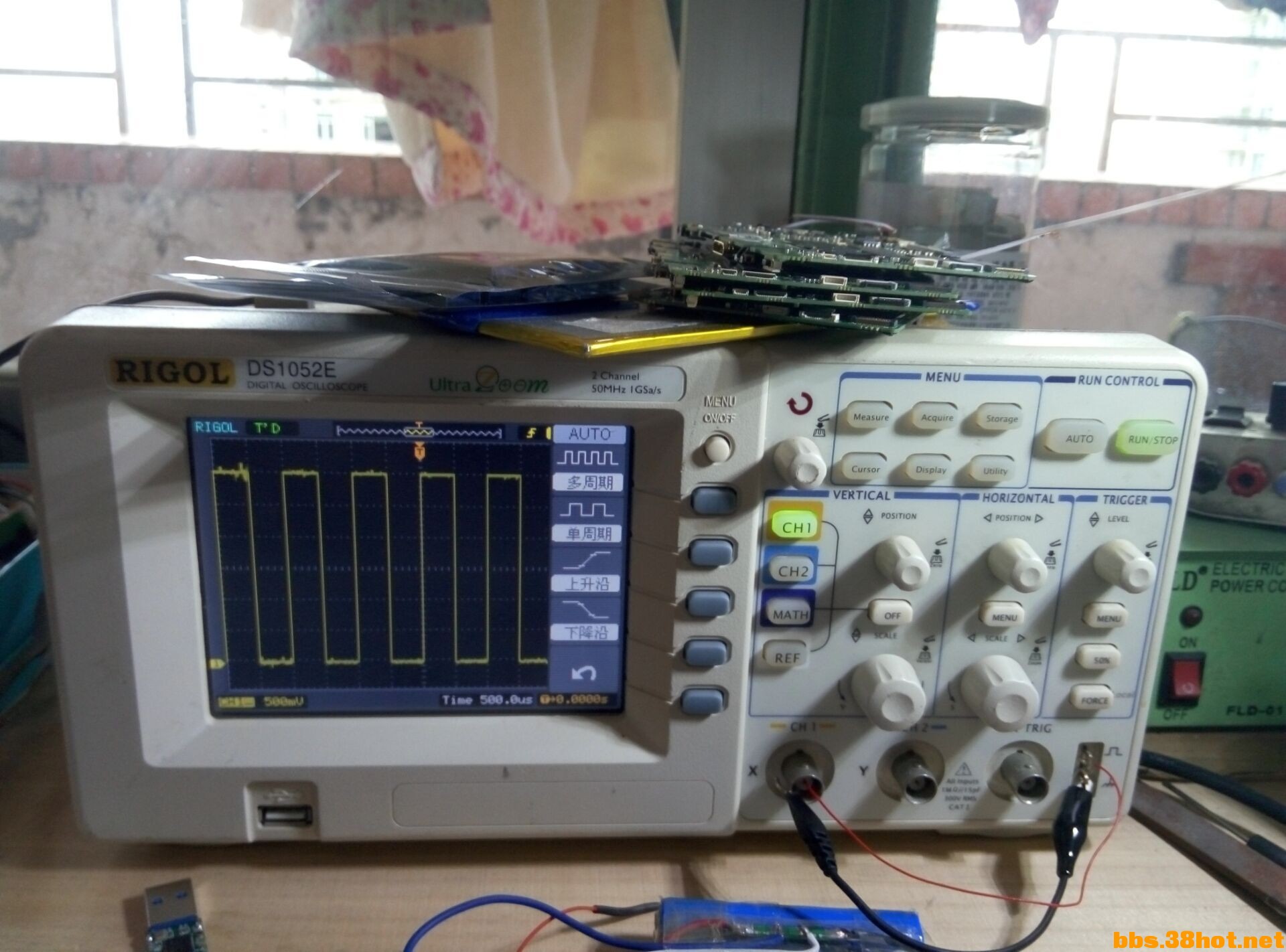

普源DS1052E 原装机,
有刷过软件包,,,,方波不正常,再刷回原来固件,,,还是不正常,,这个大概哪里问题

通道前端模块似乎有问题,拆开检查一下吧。

CH2稳定 CH1不稳定? 触发源是不是选的CH2 换回CH1试试

用外部的信号源情况如何?

有人说可能是继电器问题,,,,,,,,,,不懂,晚点上个图

刷机后自校正了吗?

没有,,,,,,,,,,,

自校正下看看,刷机后要菜单选择自校正下

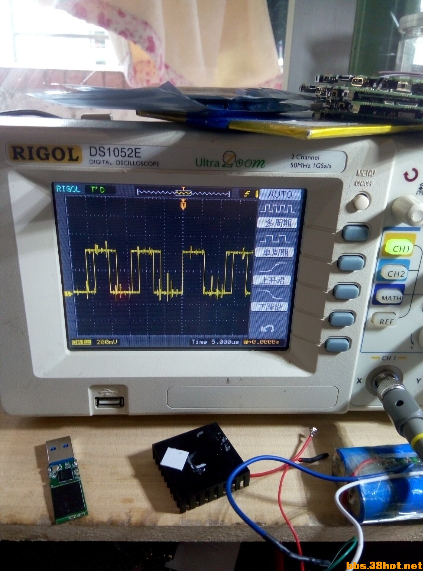

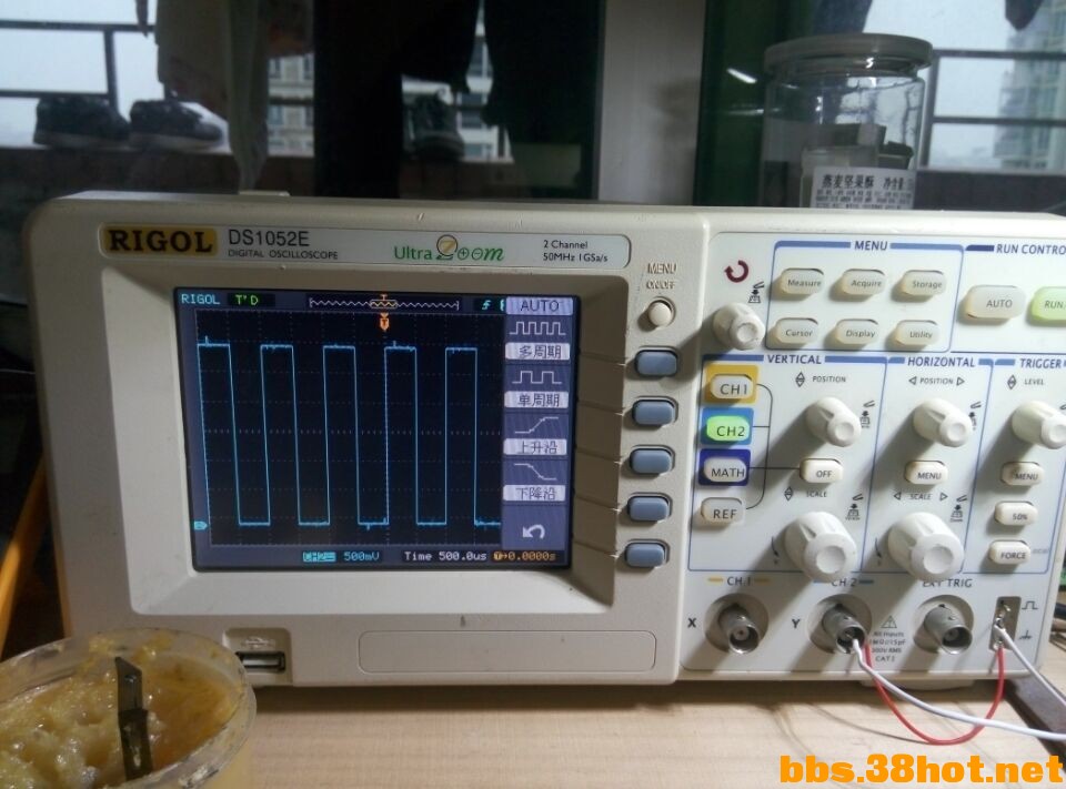

求教,我的1052E CH2通道波形不稳,是什么原因?买来时就这样,一般常用CH1通道,就没怎么在意,现在想用两个通道了,示波器就不好用。新人,没法发帖,借用一下地盘。
感觉主波形还叠加了2个不同相位的波形。

感觉时间不对
