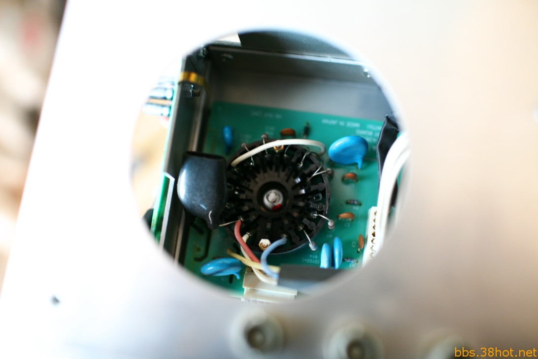

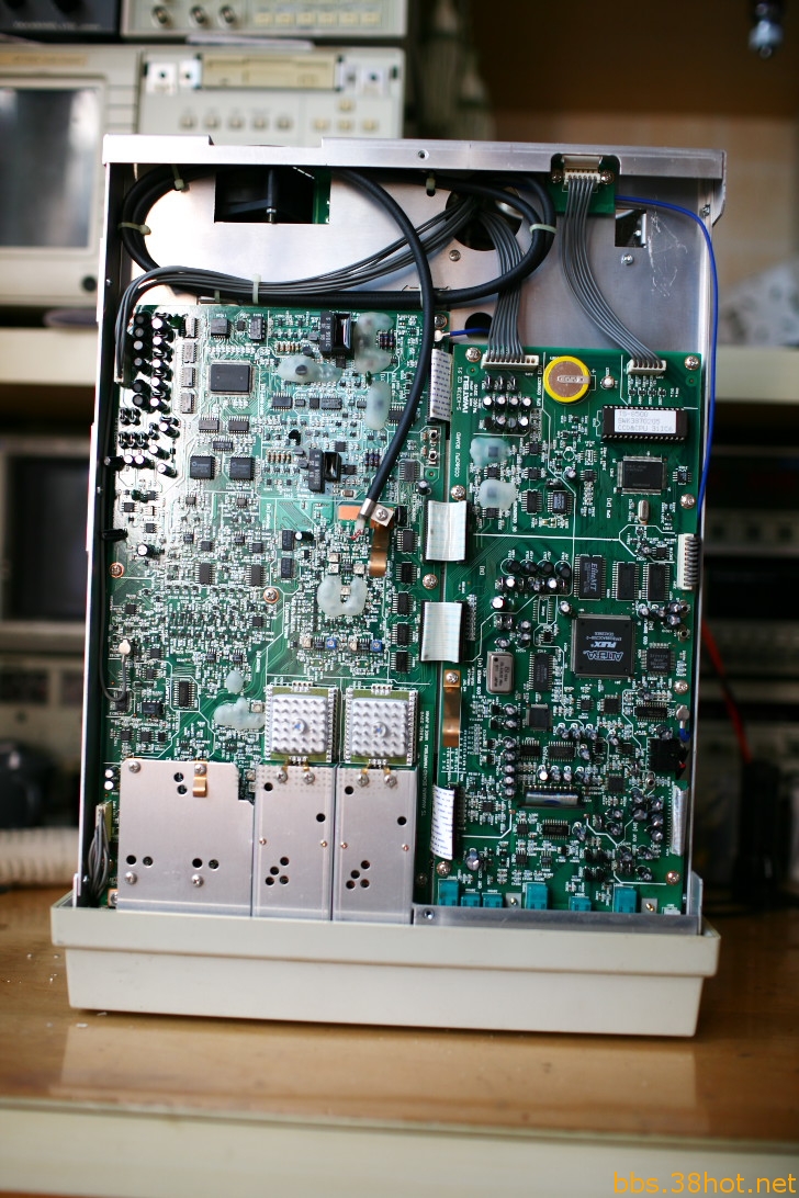

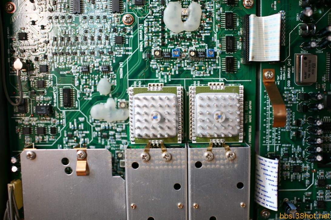

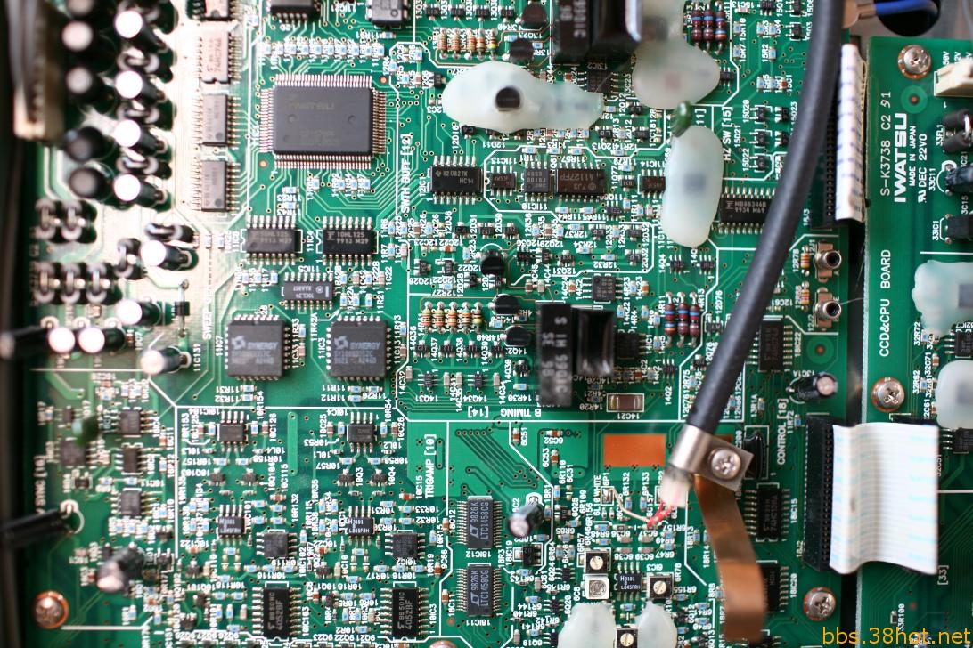

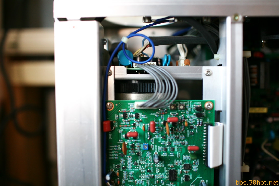

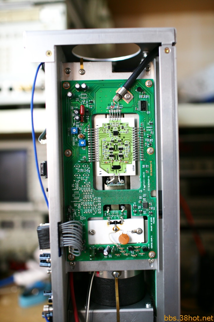

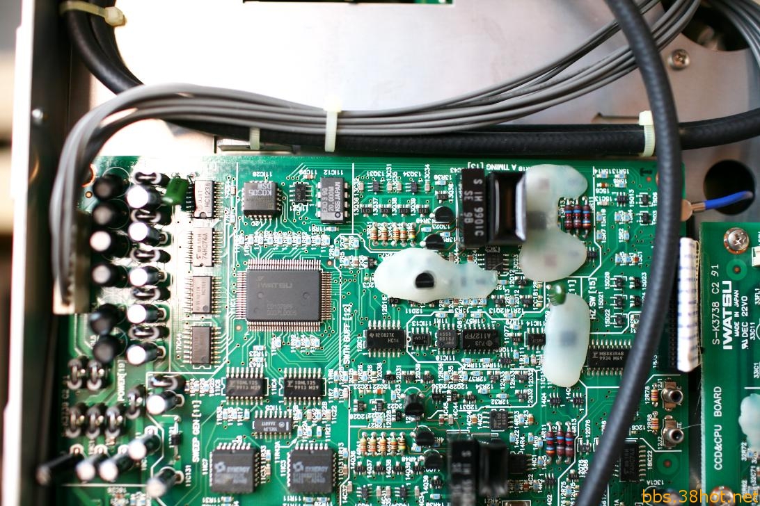

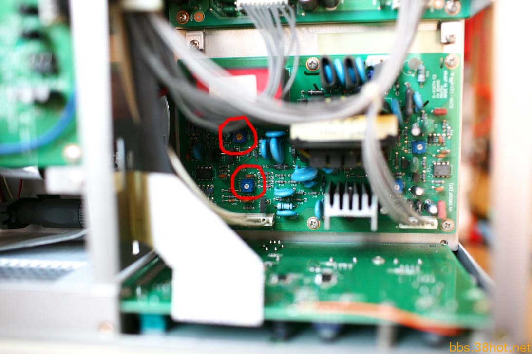

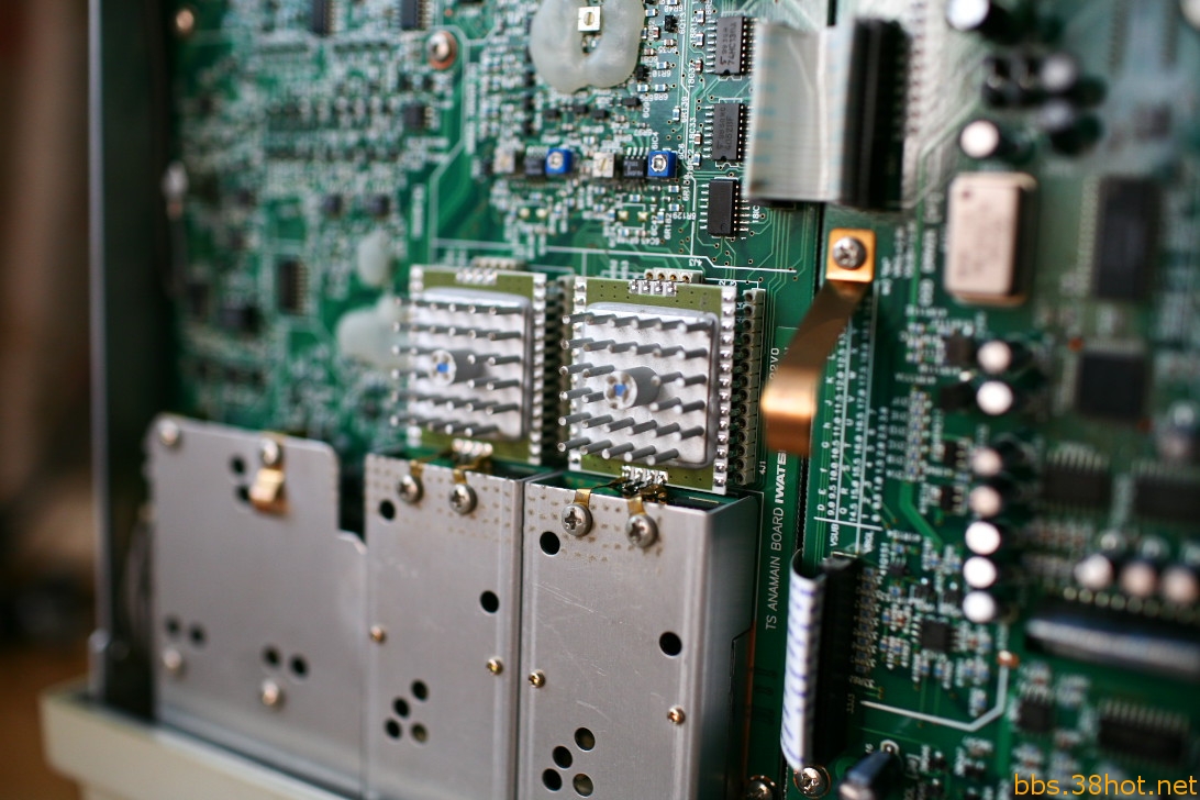

手上一直用的TS-8500示波器聚焦要转到最右边才能刚好清楚,刚买来就是这个样子而且貌似也不怎么影响使用,所以一直没有去弄它,昨天在家手痒就想把它拆开折腾下,打开真是眼前一亮,虽然十几年过去了,机器里面还是崭新崭新的,很养眼,我之前没修过模拟示波器,不知道从哪里下手,后来上网查资料知道需要调高压部分,然后找到高压电源板,调了红圈中的俩电位器,居然神奇的调好了,看来运气不错,哈哈,附上测试图两张

主板部分
主板部分
主板局部

输入部分模块特写
输入部分模块特写
输入模块特写
主板部分2
主板部分2
主板部分
不知道啥模块,陶瓷基板上的
不知道啥模块,陶瓷基板上的
不知道啥模块,做在陶瓷基板上的
本机的关键部件,微型示波管
本机的关键部件,微型示波管
整机的核心,微型示波管

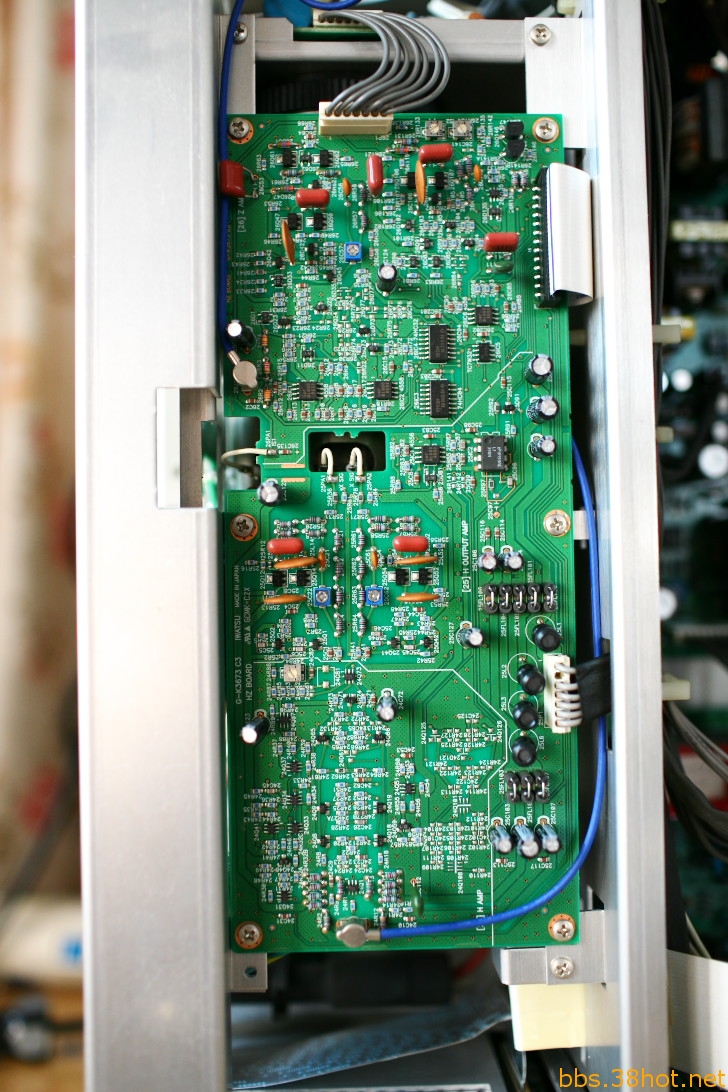

侧板
侧板
侧板,功能不知
电源
电源
电源部分,下面是高压板
调了红圈的俩电位器,聚焦好了
调了红圈的俩电位器,聚焦好了
调了红圈里的俩电位器,聚焦就好了

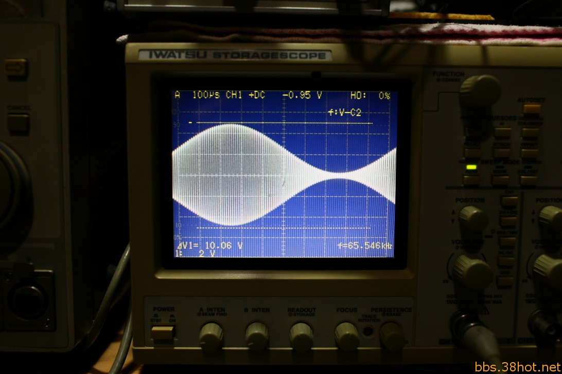

修好的测试图
修好的测试图
修好的测试图

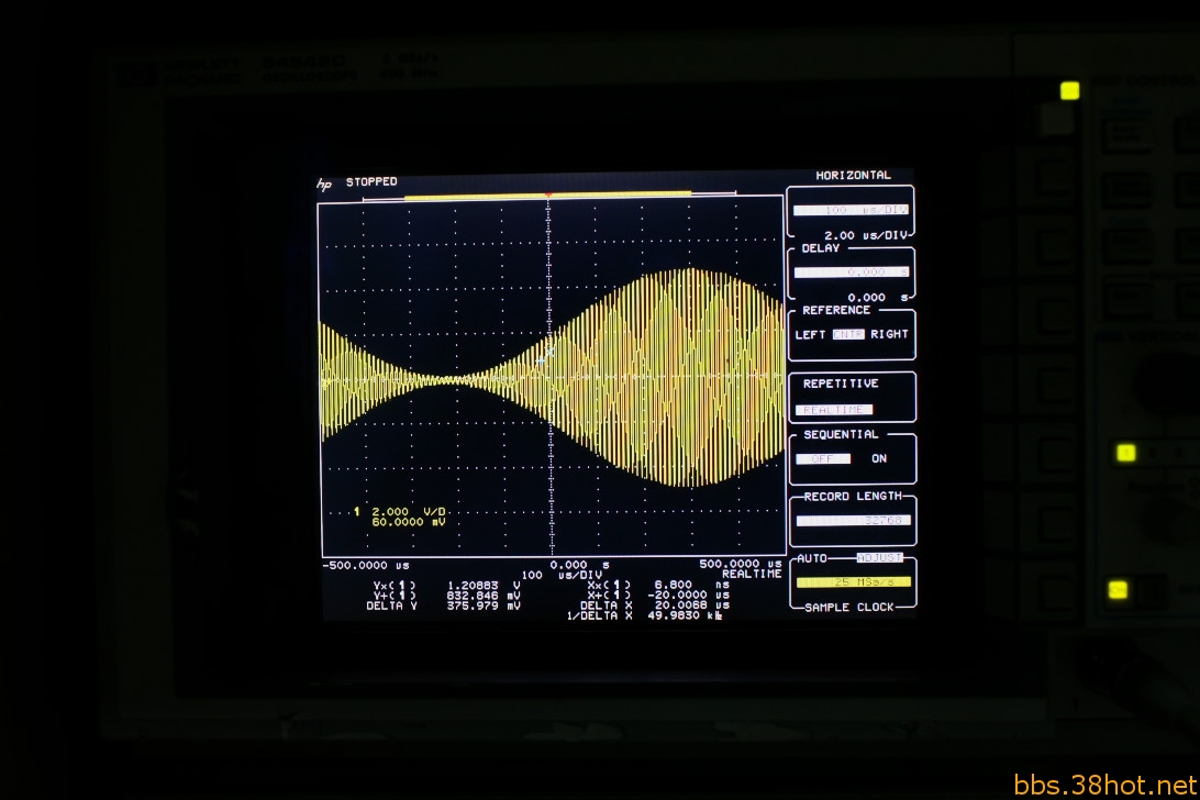

同样的波形在数字示波器上
同样的波形在数字示波器上
同样的信号在数字示波器上的测试图

请教老兵师傅,我调那两个电位器的方法是对的吗,会不会影响其他的功能啊

发表于 2011-12-14 14:43:26 | 显示全部楼层
回 mingwei1228 的帖子
mingwei1228:请教老兵师傅,我调那两个电位器的方法是对的吗,会不会影响其他的功能啊 (2011-12-12  12:03)
模拟示波器的高压板上都有辅助亮度、辅助聚焦等调节功能。调节这些功能一般不会影响测量参数!
