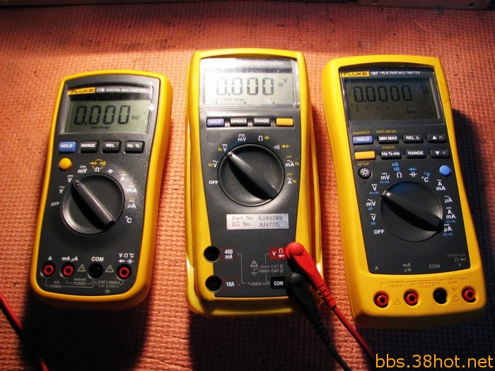

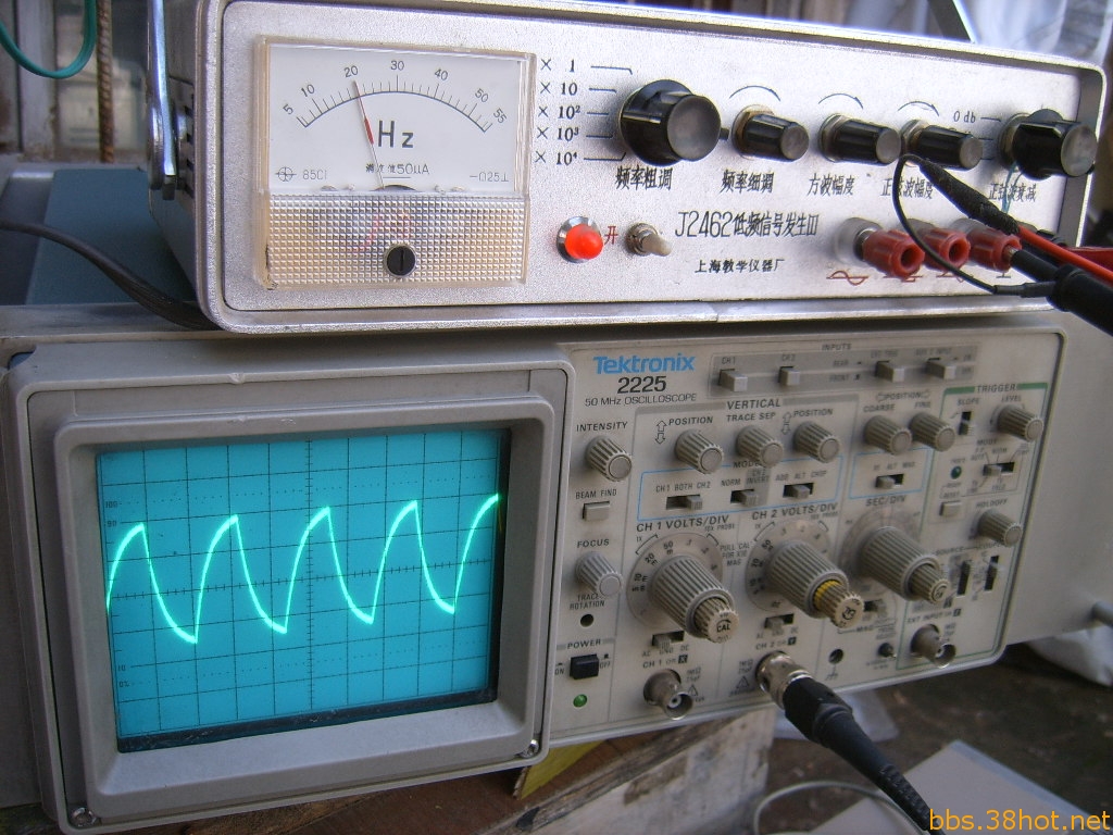

SUC50281.JPG nEO_IMG_IMG_0601.jpg 看到示波器的使用方法  可以测量电源纹波  具体怎么测量希望看到波形图最好 !!示波器选择AC  还是DC   时基调整在多少?   另外fluke万用表可以搞定电源纹波的毛病吗!!!多谢了

测纹波是示波器的长项,万用表不太好用。纹波对系统的干扰主要是高次谐波,脉冲宽度越窄,干扰越大。普通万用表测量交流信号,无论有效值型还是平均值型,反应的仅仅是纹波的能量大小,不能准确表示纹波的幅度。
发表于 2011-12-11 21:25:30 | 显示全部楼层
如果是电源的交流纹波,还是用示波器看合适,一般设置X轴5mS/div~20mS/div,Y轴设置AC模式。衰减器视输入信号大小决定,如果是整流并且滤波后的波形,空载时设在几十毫伏每格位置,有负载时设在几百毫伏每格到几伏每格位置。

187在一般场合可以测试直流同时显示交流,交流就是纹波的一部分,但是频响不高没有示波器好。

这种应用还是187比较合适,用交流电压档测量,足以分辨并确认滤波电容失效故障。有时滤波电压失效时,直流电压变化不大,测量不出来,测量一下交流电压就容易发现故障所在。187交流电压测量的是真有效值,对于开关电源输出的含百十kHz方波纹波电压的测量绰绰有余。你可以找个开关电源试一下,分别在空载和带负载两种状态下测量一下其交流电压含量就清楚了,一般带载后电源输出纹波(交流)会有比较明显的增加。
