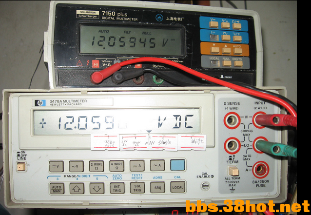

最近买了输力强7150 PLUS,请大神,大仙,专家们看视频,大神来评评这表的稳定性,先不说精度。
视 频是测1.5V电池的结果

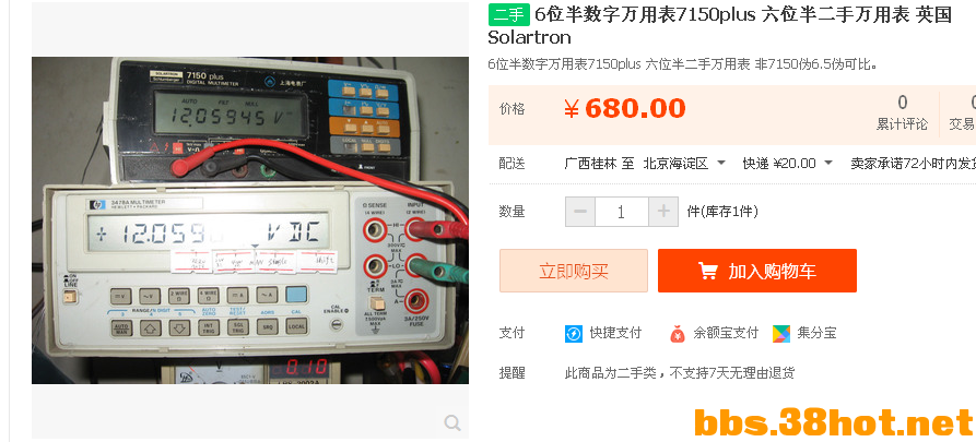

以下图片,在淘宝上搜出来的,品相这么差还超450不包邮

xuehouliang 发表于 2015-12-24 21:04
看了 用电池本身就不稳定的啊 还是搞个基准试下吧 感觉还行 毕竟价格在那啊 也算超值了
正好相反,化学电池的电动势通常极其稳定,噪声极低 --- 低到几乎测不出。但化学电池的电动势温度系数很大,所以粗糙的测量你会觉得不稳定,但你可以把它装在一个恒温的盒子里,你会发现它的电动势非常稳定。
http://v.youku.com/v_show/id_XMTQyMzc0Njk2NA==.html
上面的视频展示了 HP 3457,Prema 6001 和楼主的 7150P 的猴版 7150 同时测试一个碱性电池,电池被放在一个泡沫盒子中,短时间内温度稳定,因此电动势稳定。可见,
1、3457 和 6001 显示的电压非常稳定,偶尔末位跳动 1 个字,也就是 1uV --- 这可认为是表的噪声叠加在电池电动势上的结果
2、7150 末位从 49~55(或 48~56)来回飘,也就是说,噪声高达 7uVpp 左右!
而你看楼主的视频,短时间内也一样,末位来回飘动,大概有 7uVpp 左右噪声。
所以为什么说 7150 是假 6 位半呢?因为它实际上根本不具有在 1V 电动势中分辨 1uV 变化的能力,而这个能力,3457 和 6001 则具有。这是其一;其二注意楼主的 7150 屏幕上有个 FILT,表示这个显示结果已经经过滤波而放慢了 --- 但 3457 我可没开滤波,6001 也没有!它们的显示结果是即时的。视频中 3457 速度是 10plc(加上 AZ)也就是 0.4 秒一次;6001 设置为 1 秒一次,在一次转换后,结果可以立即反映到输入信号的变化上;而楼主的 7150 是开了 FILT 的,也就是说显示结果和前几次测量结果相关,如果要显示结果反映到输入信号的变化上,7150 需要十几秒甚至更长的时间。
所以说 7150 是假 6 位半,是一点都不错的。
