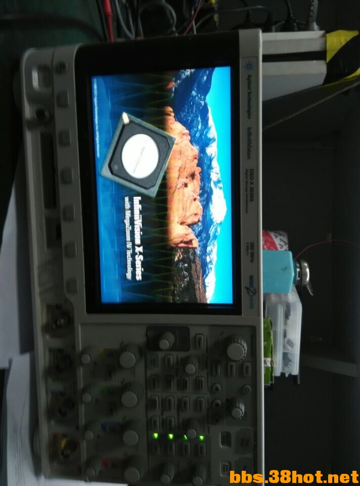

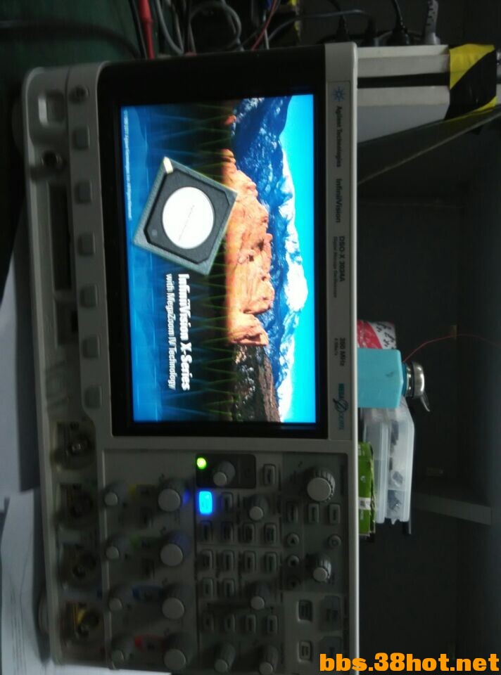

请教大侠,安捷伦示波器DSO-X 3034A开机进不去,一直都是这个画面,如何修复,谢谢!

又一个固件门吗?

谁要是买来这个示波器一定把NAND芯片拆下来用编程器备份一下程序,否则以后出现固件问题只能挨宰啦。

发表于 2015-12-24 22:58:10 | 显示全部楼层
在U盘中做一个破解系统,从U盘启动,看能不能行

 楼主| 发表于 2015-12-25 08:45:29 | 显示全部楼层
BG8UP兄弟对TEK情有独钟,对agilent不知道是否有没有兴趣?茫茫网海WASHU大神怎么才能找到他呢?

这主板上面有电池没,拆下电池试试?没准跟电脑一样?

保修内的建议报修。保外没折腾过的,进测试界面表示没有压力

这个问题应该在保内的,我看是是德logo,一定在保内的,我有两台3014A在实验室放着,通着电,突然,duangduang两台内部冒烟,免费维修的

把机器码读出来, 解开代码,如果没记错,在第57行  84行  需要改一下,对照正常数据 用hex编辑器改下。这个机器实际上在内部是有次数计数来触发一些东西的  坛里贱人太多  我就不讲具体如何操作   思路如此了

 楼主| 发表于 2016-8-29 17:04:05 | 显示全部楼层
这个已经升级,修好了,谢谢

 楼主| 发表于 2018-1-3 09:33:46 | 显示全部楼层
发到厂家修好的呀
