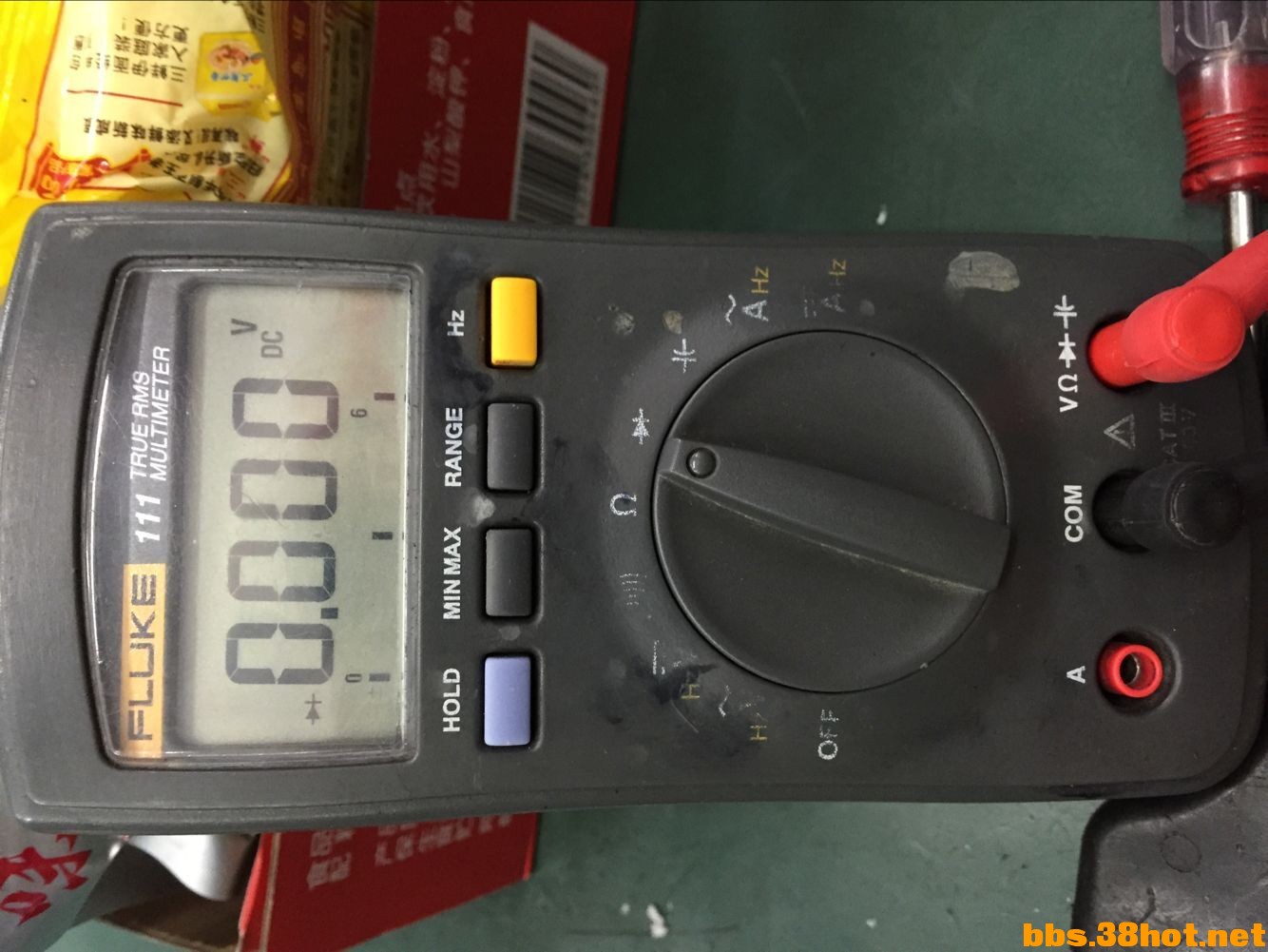

111这个二极管档位不归零 表笔短路就归零 是怎么回事?
发表于 2015-12-23 22:08:56 | 显示全部楼层 |阅读模式
发表于 2015-12-23 22:13:29 | 显示全部楼层
估计要校准啦
发表于 2015-12-23 22:25:31 | 显示全部楼层
端口的保护元件坏了,一般是桥堆、TVS管、压敏电阻/放电间隙或者小三极管漏电。没这表具体不确定。
发表于 2015-12-23 23:50:59 | 显示全部楼层
这个只需要校准直流电压就可解决了 无元件损坏的
发表于 2015-12-23 23:51:53 | 显示全部楼层
这个系列的通病
 楼主| 发表于 2015-12-24 00:54:41 | 显示全部楼层
哪有校准知道吗?
发表于 2015-12-24 00:57:34 | 显示全部楼层
我都可以校准的 呵呵
发表于 2015-12-24 00:58:07 | 显示全部楼层
你自己有好点的电源 也可自己校准的
 楼主| 发表于 2015-12-24 01:21:30 | 显示全部楼层
xuehouliang 发表于 2015-12-24 00:58
你自己有好点的电源 也可自己校准的
什么电源啊?我这个是电阻挡。不知道怎么校准
发表于 2015-12-24 01:50:09 | 显示全部楼层
https://item.taobao.com/item.htm?spm=686.1000925.0.0.PzbA1a&id=524238642383
发表于 2015-12-24 01:53:14 | 显示全部楼层
     我知道你的是二极管档有问题· 这个是可以通过校准解决的 并非机器·硬件坏 明白没 校准就可以了 上面那个淘宝链接就是我的 你实在不会弄的话 可以直接吧板子发过我这边里校准的
 楼主| 发表于 2015-12-24 02:21:45 | 显示全部楼层
自己校准好了。。。哈哈。。。
 楼主| 发表于 2015-12-24 02:32:23 | 显示全部楼层
xuehouliang 发表于 2015-12-24 01:53
我知道你的是二极管档有问题· 这个是可以通过校准解决的 并非机器·硬件坏 明白没 校准就可以了 上 ...
自己校准好了。。谢谢你的答复、、、
