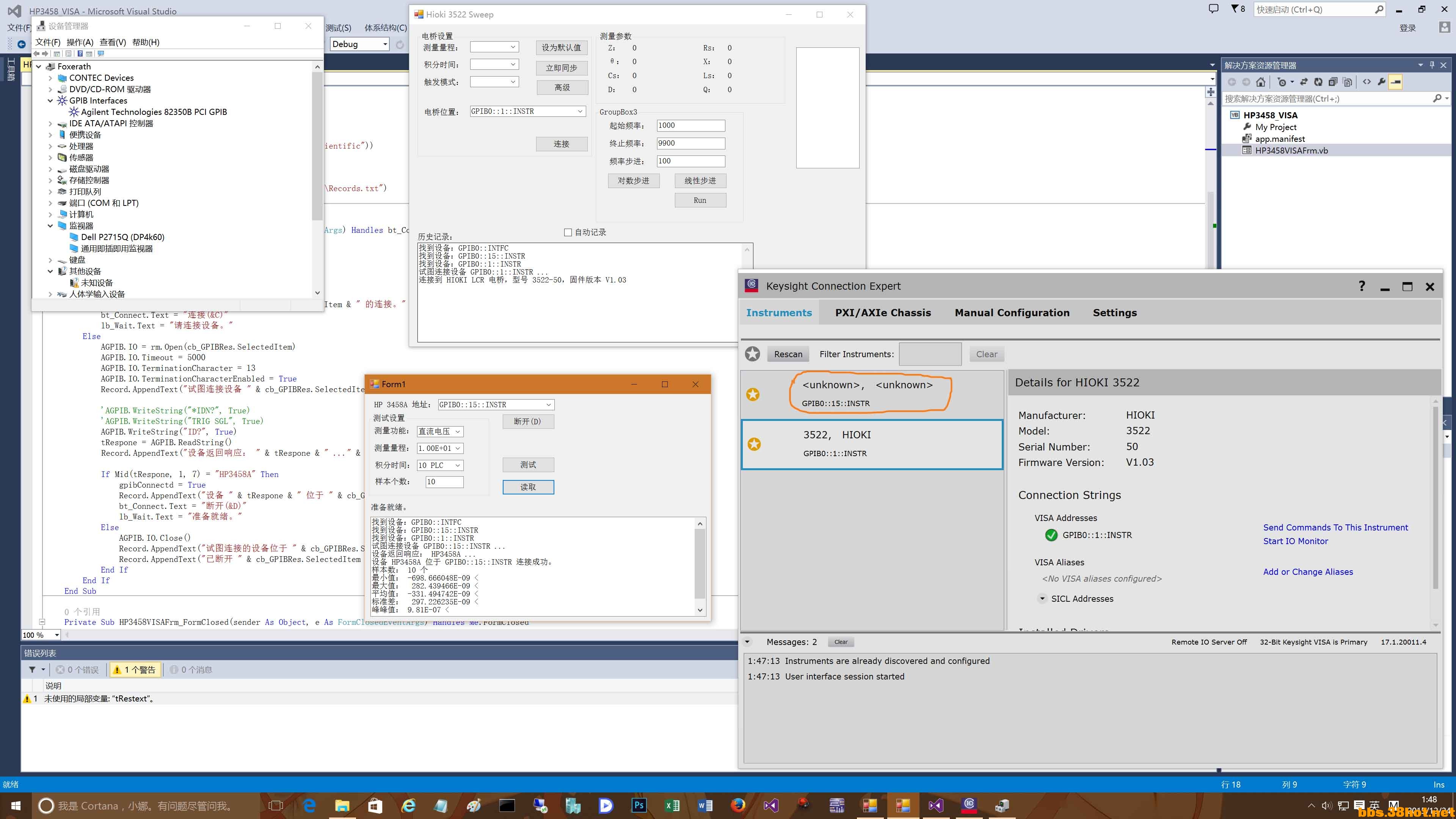

如果是 Hioki 35xx,AG 663xb(必须是逼,A 不支持)等支持 SCPI 的仪器,那么会向 Connection Expert 报告自己的型号,你可以在此看到;如果是 AG 3458,或者楼上说的 6871,它们不支持 SCPI,所以会给  Connection Expert 报告成未知设备,但是,地址号必须是正确的!
然后,你就可以用了。但是记住, Hioki 35xx,AG 663xb 之类支持 sCPI 的仪器,你可以用 Connection Expert 发送指令并读取结果,而 3458、6871 的话,你可以用  Connection Expert 发送指令但不能读取结果,你必须自己编程才能读取结果

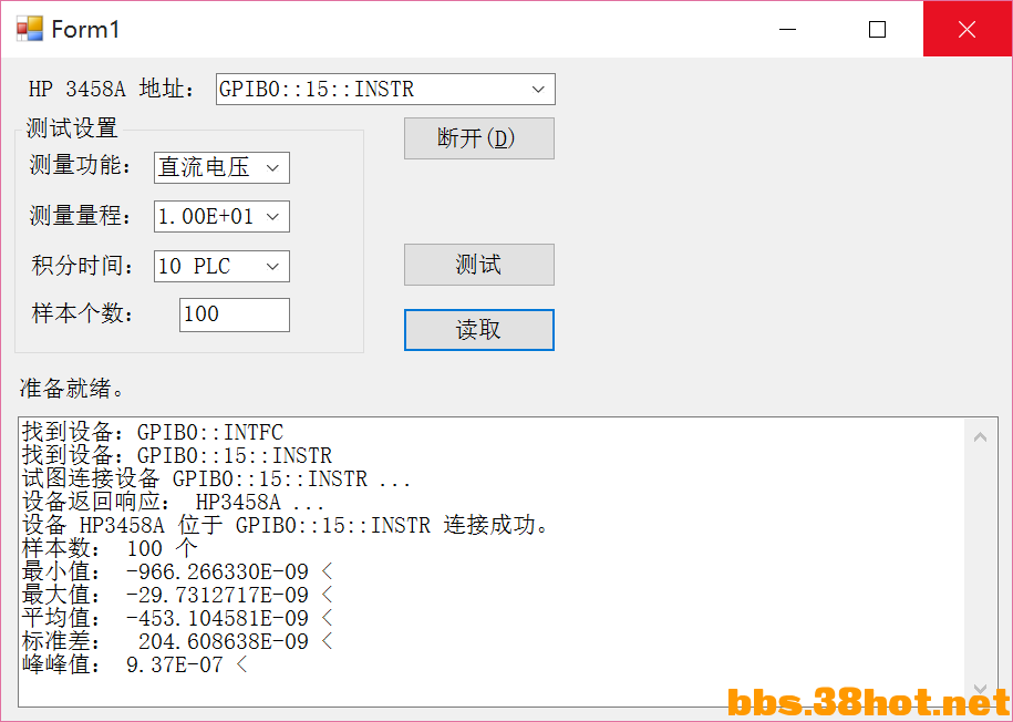

如图,如有疑问可向我索取图中的 Hioki LCR 测试程序以及 3458 测试程序。

已经有多位坛友使用我的 3458 短稳小程序在 82357b 上试用 OK 了,如有疑问可以把卡发给我测试 当然近期我没空...

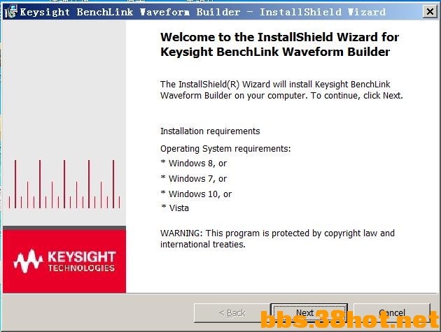

另外,AG82357对Windws系统也有要求,有时新版本的程序运行在WIN7以下(如XP)的版本不能正确安装(见下图),或报告找不到资源库。这时,就需要下载安装比较老的版本了。

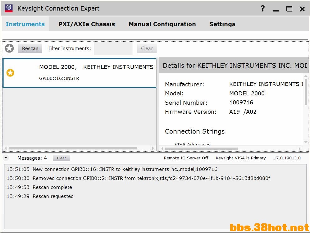

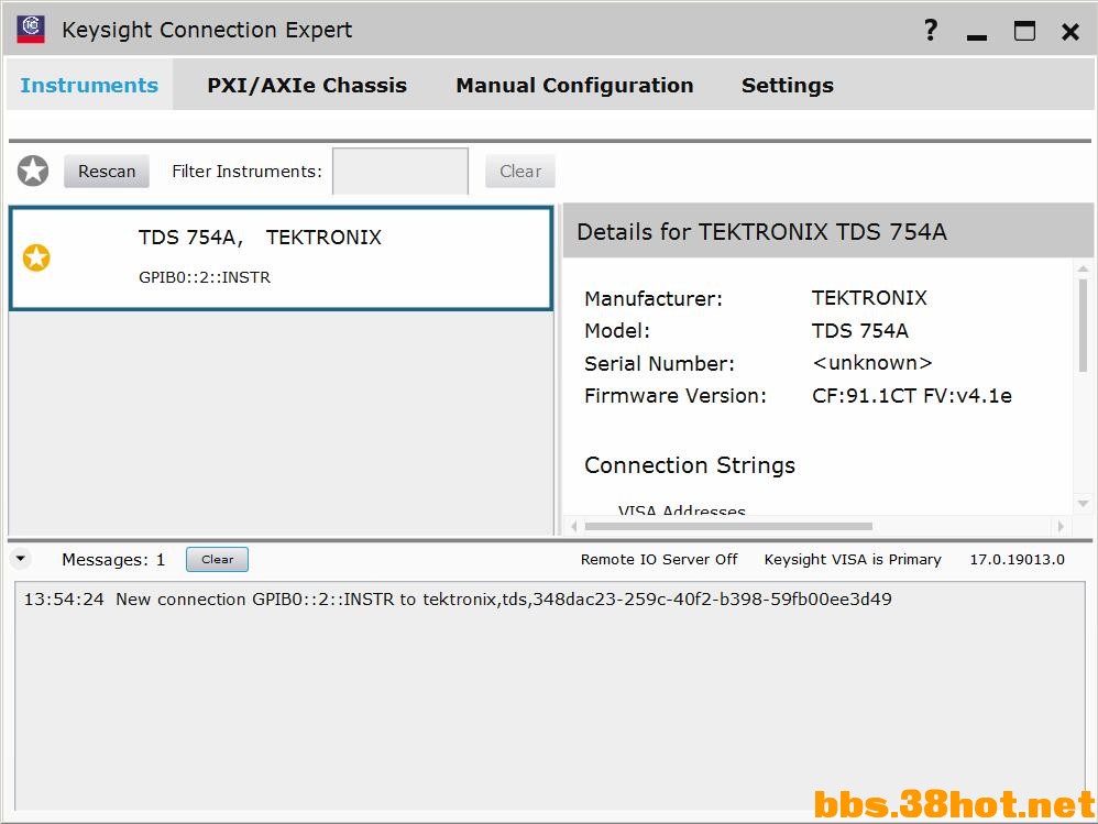

补两张图,老美的设备都能识别:
