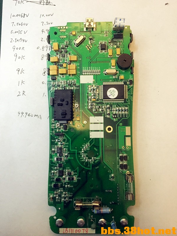

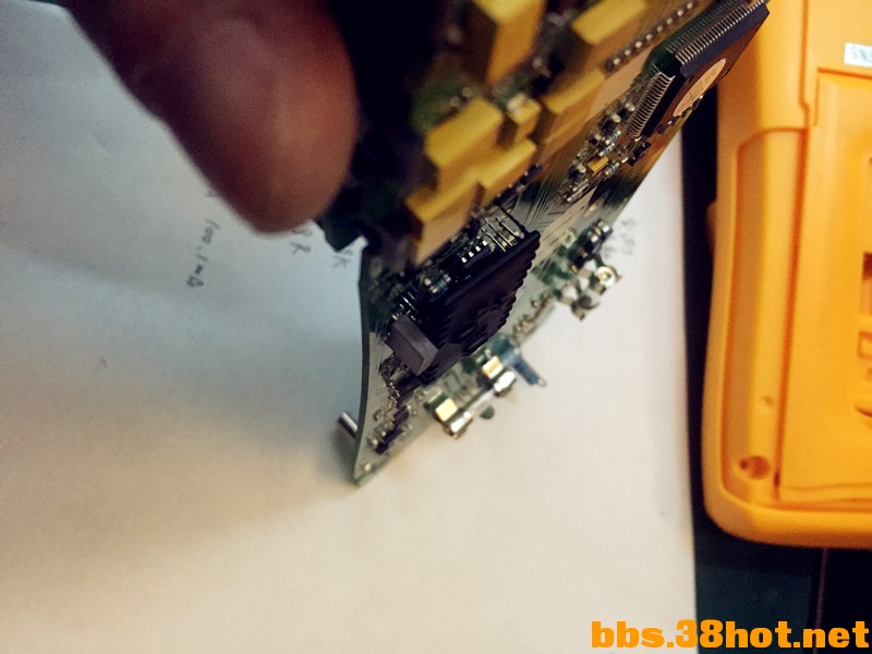

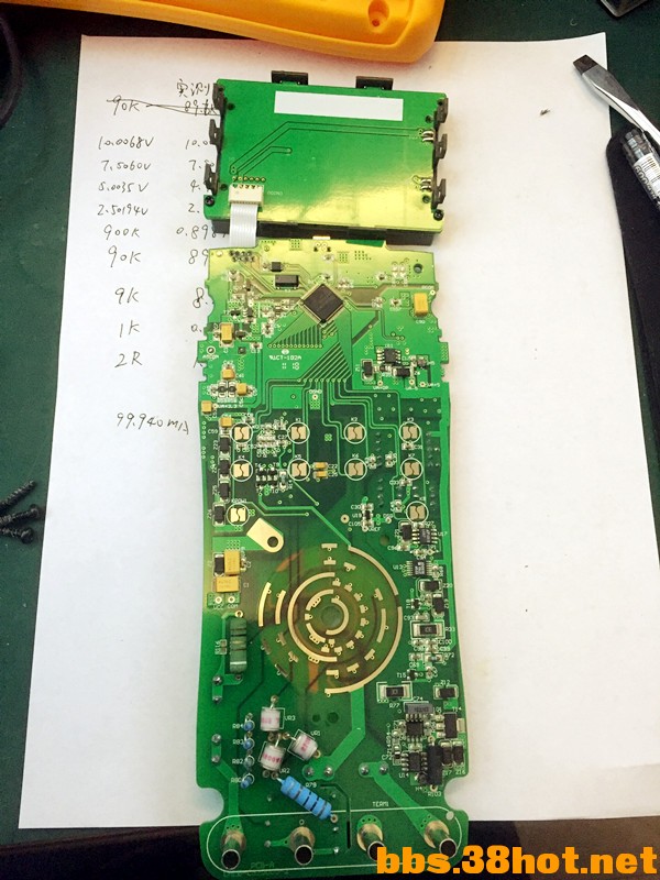

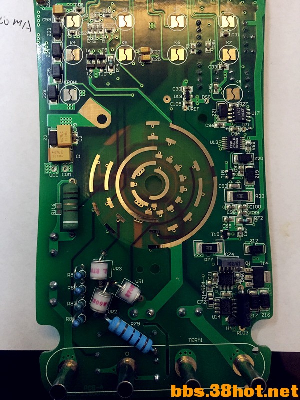

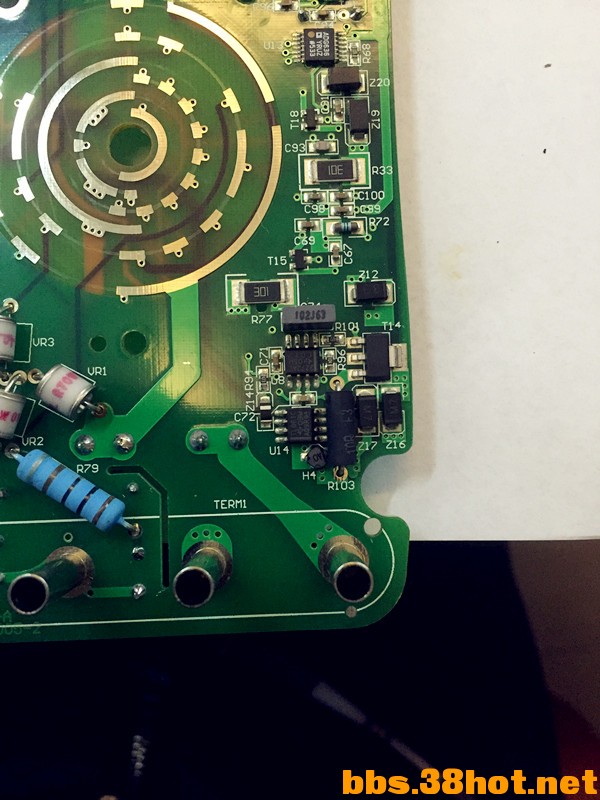

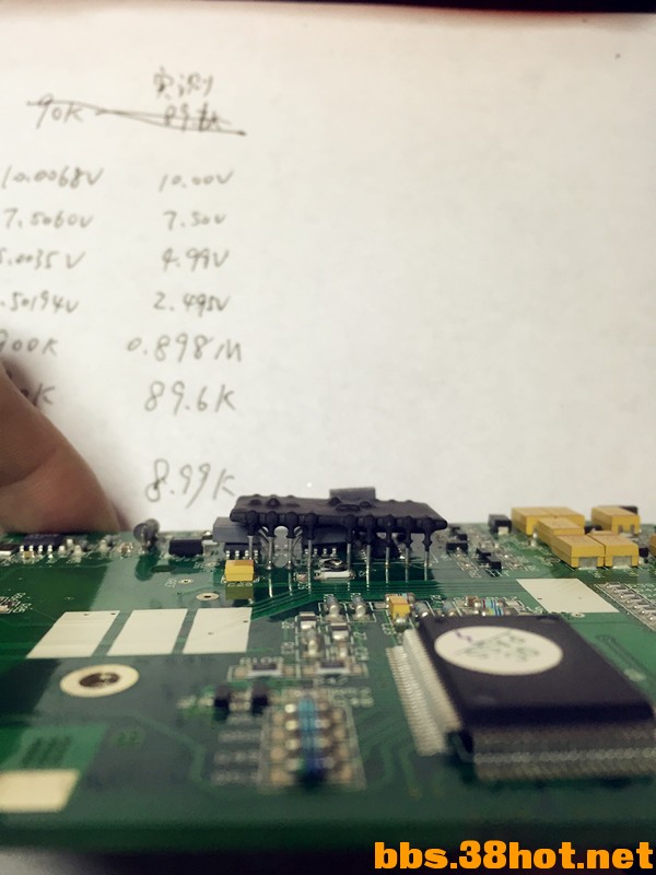

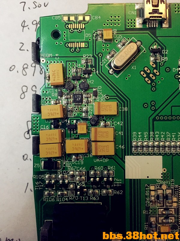

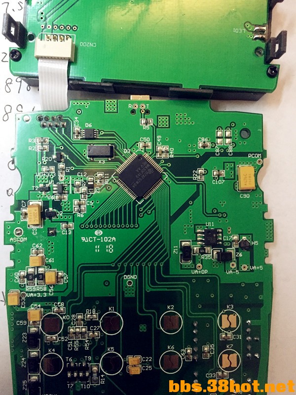

 楼主| 发表于 2015-12-23 17:24:31 | 显示全部楼层
ruifukang 发表于 2015-12-23 17:19
这么好的做工还能说什么昵
钽电容焊的歪歪扭扭的,不过在胜利的表里面做工算是好的了。用的430单片机,PCB是四层板,也还算厚道。
另外在转盘铜箔处要是能涂点高压绝缘硅脂就更好了。下次我自己涂点凡士林上去。国产表用用电阻档表笔短路电阻变大大多数原因是转盘处氧化了。

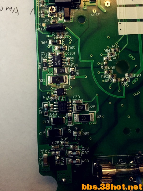

发表于 2015-12-23 17:54:29 38hot手机频道 | 显示全部楼层
看气质,像做回路校验仪那帮人设计的东西。
 楼主| 发表于 2015-12-23 18:00:23 | 显示全部楼层
嗯,VC79本身就是过程表。测量部分用的现成的芯片,不知道是富晶还是承永的(质检标签盖住了,没去撕开)。输出部分的电路用了好多凌特的运放什么的。

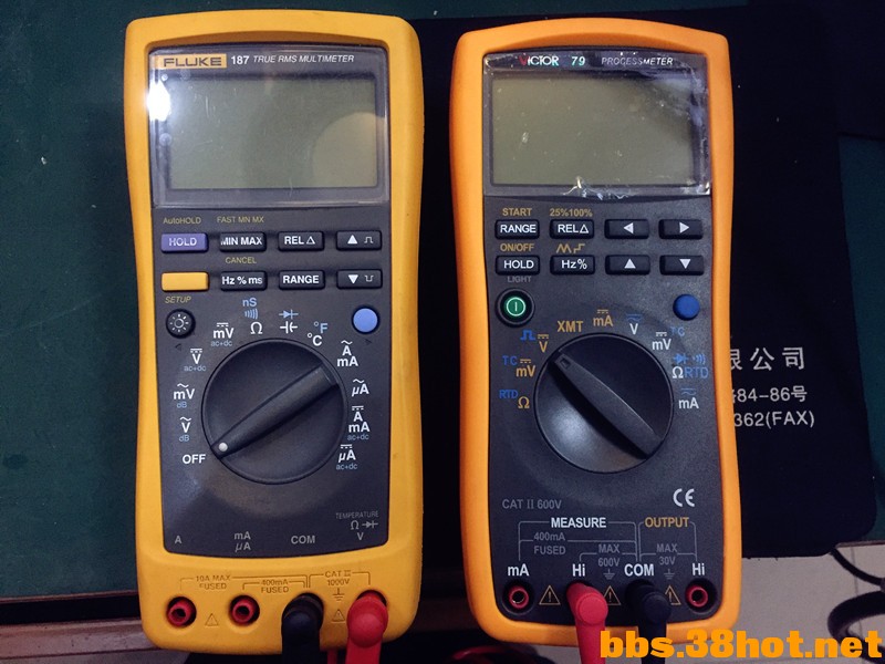

发表于 2015-12-23 23:26:02 | 显示全部楼层
缺点 二极档太差 1V
 楼主| 发表于 2015-12-24 08:43:08 | 显示全部楼层
散淡 发表于 2015-12-23 23:26
缺点 二极档太差 1V
过程表一般是工控行业现场使用的,主要测测变送器的输出电压,电流信号;或者用表输出这些信号用来进行模拟调试。二极管当对于他们来说我感觉应该是可有可无吧。
发表于 2015-12-24 11:09:25 | 显示全部楼层
anjiyifan 发表于 2015-12-24 08:43
过程表一般是工控行业现场使用的,主要测测变送器的输出电压,电流信号;或者用表输出这些信号用来进行模 ...
你说的对,台表也是。
二极档就是考虑维修用表和数表电阻档不足而不得意加入的,二极档无精度可说,楼主的表和台表如没二极档,那就话可说,看上去也正统。
很贵的表,加了不如玩具表的二极档,不爽。

发表于 2016-3-22 00:21:27 38hot手机频道 | 显示全部楼层
vc79我拆开了,他的测试部分用的是fluke 15b17b那种硬芯片,测试只能说马马虎虎了。
 楼主| 发表于 2016-3-22 08:15:08 | 显示全部楼层
嗯,测量很不给力。
