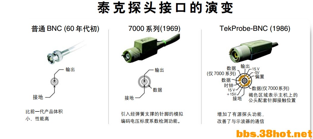

淘得P5205一个,由于没有TDS3000系列示波器,哪位能提供一下TDS3000B系列端口上面的电压,谢谢了
请看图。
TekVPI新型探头接口提供了杰出的通用性和简便易用性(51C-19045-0).pdf
731.42 KB, 下载次数: 73
这里有Tektronix所有探头的接口的样式

嗯,我也是在网上找的资料,另外说一句,泰克最新的探头已经不可以通过外部供电直接使用了,它的偏置电压设定以及某些校准及增益选择都使用I2C总线配置了,除非能做这一套控制系统,否则是没法用的。较新的要用BMA连接器了,这个连接器很难买。另外,受到Javike指点,泰克的4GHz的探头,通过Tek 1103转接,在2GHz以上已经存在较大的增益误差,如果用的不是原装示波器或者示波器没有识别探头进行补偿的情况下,波形幅频特性很糟糕,只能当做2GHz以内的。示波器对支持的有源探头似乎有特定的补偿?这点我并不确认,有搞过这个的朋友加个好友,聊聊?
发表于 2015-12-21 21:02:48 | 显示全部楼层
补充一下,我是用R&S的1104,4GHz带宽的示波器测试的泰克的6217p探头(用的Tek 1103转接器),2.6GHz后衰减很大。
