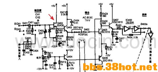

发表于 2016-1-9 13:09:54
拆下只标着数字‘30’的三极管 击穿了,
请问有师傅知道这是什么型号的管子?
---修理的进展,查电路走向,貌似是扫描触发部分,触发信号的缓冲放大场管2SK30,量G极对D,S反向都击穿了
参考这个ss-5702的电路分析的:
参考了5702的触发部分
