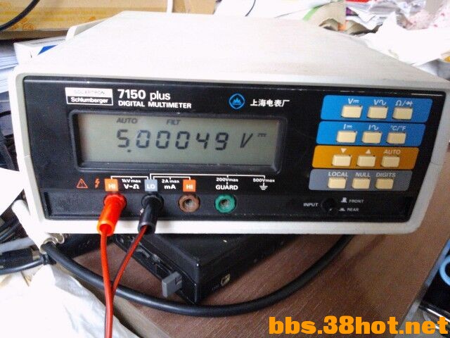

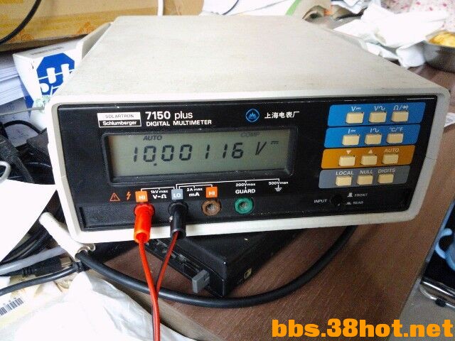

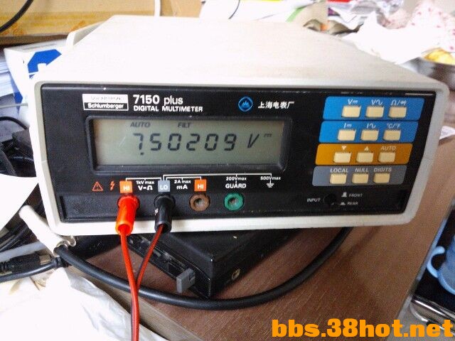

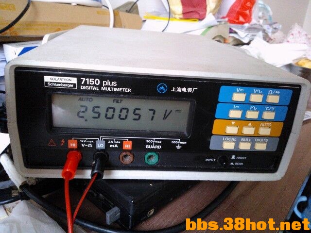

7150 PLUS刚到货,测基准至少4位能和网上买的基准对得上,就是屏幕上有一个COMP的字老是出现,并闪,不知原因
还有电阻档单位一直是 千欧
LOCAL 与 NULL  DIGITS 这三个按钮作用不知,后面 好些拨码开关也不知做什么用的。

null是清除底数,表笔短路时用,comp每闪一次就测量一次。
local是远程控制用。电阻最小量程2K欧。

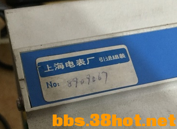

89.png 编号看是89年的,8909067
