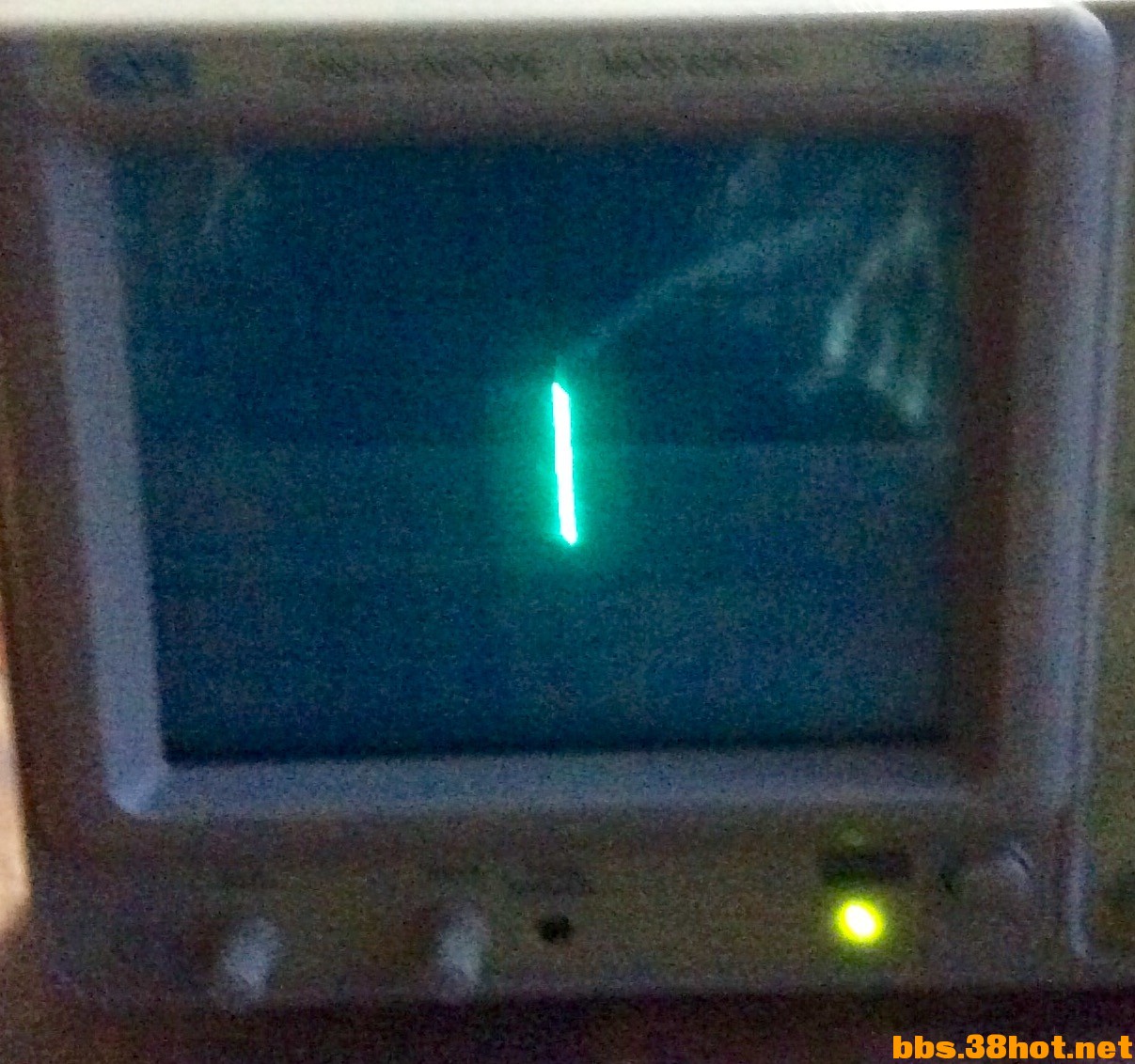

各位前辈好,本人小白一个,前些日子在X宝上淘了一个配置很低的二手示波器,结果不久就出了问题,症状是只有中间一小块显示波形,希望各位前辈能指点指点。这是图。示波器是麦威MOS 620CH

检查扫描电压

X通道从后面往前逐级查扫描电压及锯齿波形是否正常,正常后级X通道功放输出X-X端应该有10—100V(不同机器电压略不同)左右连续可调(调X位移电位器)的直流电压和锯齿波形电压,看你的机器应该是锯齿波电压不正常。

620
你参考固伟GW GOS-620电路图看看是不是的
这里有
https://bbs.38hot.net/forum.php?mod=viewthread&tid=121409
