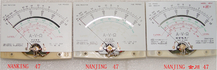

前段时间淘到了一块南京电表厂生产的NANKING 47,有同学说这款表供出口的,所以使用NANKING标识,内部用料不一般,但是较当年的贵重表的用料还是相差甚远,经过对该表细心琢磨修复和校验,该表直流还是不错的,经过极限校验调整,直流可以达到1.0,但是交流如同标称所述5.0的偏差,交流偏差大的主要原因是,交流读数显现非线性,在一个档位上表针摆幅越大偏差越大;因此我个人对于47表的评价是不能算着精度仪表。

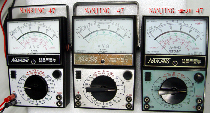

下面就南京电表厂三个时期生产的47表作为鉴赏对比,并详细讲解47表的维修校验方法,这三块表分别是:NANKING47(85年生产,编号85105712) NANJING47(91年生产,编号9150267) NANJING金川47(96年生产,编号9610278),基本上是间隔5年。

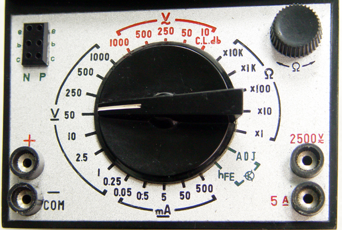

一外观:
三个时期的同厂生产的47表,前两者都是铝板喷砂面饰

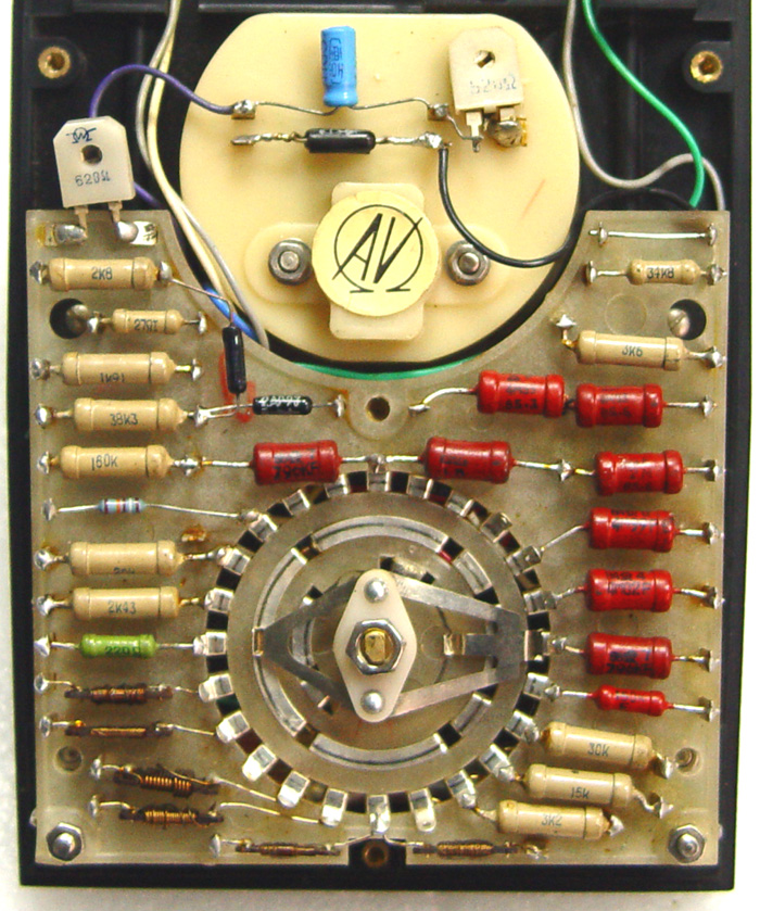

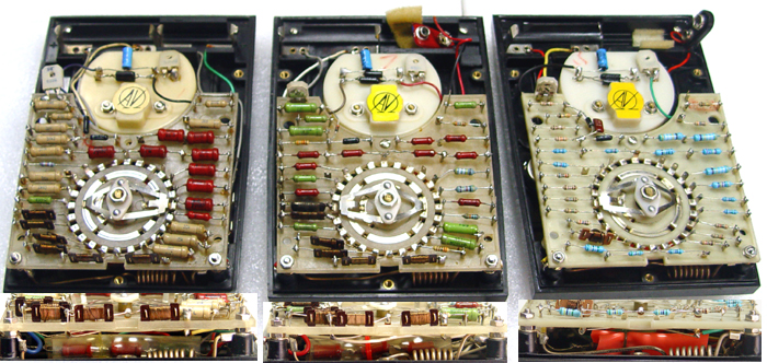

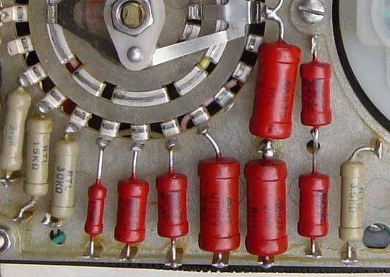

内部看,越老的47表用料越好,下部图片是该表2500V减压串联电阻和5A分流康铜丝,可见随着市场经济的深入,厂家也是在榨取更多的利润~~~~以至于富了和尚毁了庙!

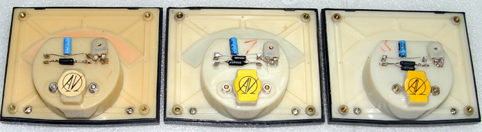

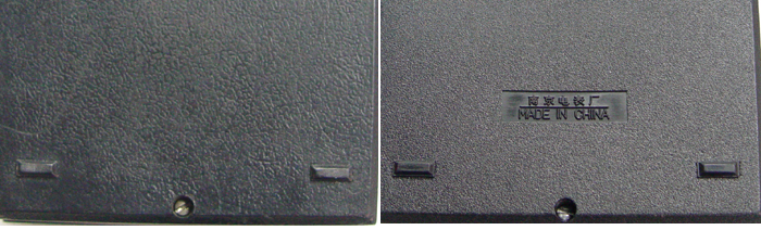

背壳差别:前两者没有“南京电表厂MIDE IN CHINA”,并且花纹比较粗,NANKING47的提手是铁制品,螺钉是塑料,91年的47是塑料提手读铬金属螺钉;后者都是塑料哟~~
表头比较:外表看不出差别,塑模都一样
  表头工艺相差很大,越往后期的47表头,做工越毛糙,平衡调整越难调,细看表针组件与线圈垂直型很差,篮皮表采用放光模,早期表是玻璃镜。

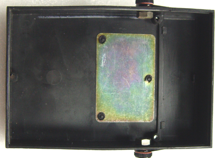

从后盖内侧看,都一样,有一块软铁皮,作用是防止电表放置在铁制品表面导致表头磁场偏差,影响测量精度。

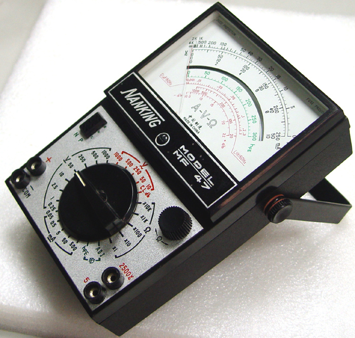

MF47经典辉煌表----NANKING  MF47

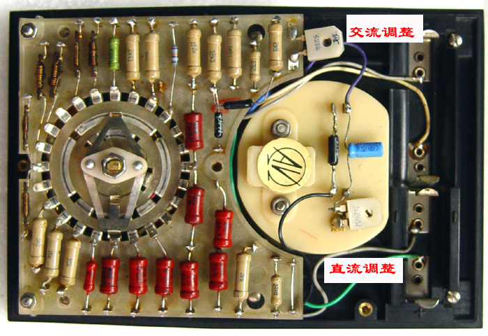

三款表电路元件不一致,维修的时候需要找到相关电路图。NANKING47的10K档位电池是15V的,其它都是9V。该表对电流档位电阻的精度要求很高,重新绕制电流档电阻需尽量精确,电压档位电阻尽量选用功率大一些的金属模电阻,因为发热会试阻值产生偏差(这也是为什么老表用的电阻都那么大的原因)。实验表明,电阻档位电阻精度可以偏差大一些没有关系。下图绿色电阻位置原来的电阻是222.2欧姆的,手头没有现成的,临时用220欧姆炭模代替居然精度还不错,查看这款表多张照片,有的使用221欧姆,有的则用222.2。
 楼主| 发表于 2009-2-26 14:05:02 | 显示全部楼层
图片所示的小色环电阻阻值为191K,原来就有,修表要以修旧如旧的原则进行。维修指针表很简单,几个零件通测一遍OK

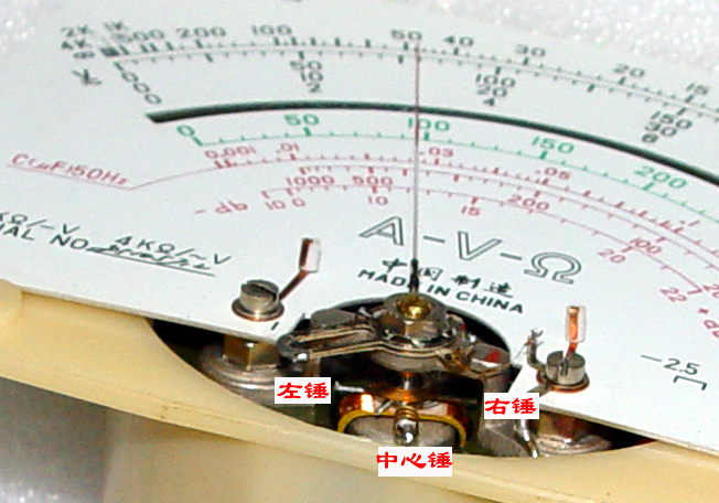

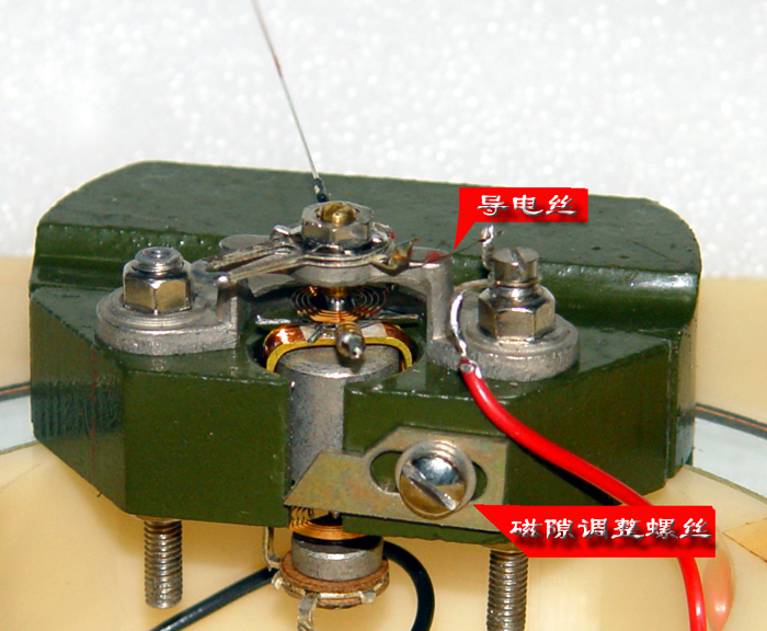

该表不同于以前讲座所述,47表对表头灵敏度要求高,标定 50uA就得50uA,虽然串联有一枚几百欧姆的电阻,但是可调范围很窄,不信你试试!而且这枚电阻主要调整直流精度的。因此,校验必须从表头着手,先校验指针平衡,再校验表头灵敏度,接下来校验电路:直流电流档校验、交流电压档校验。对于直流电压等其它档位,只要标称元件没有故障偏值,测量精度是有保障的。
特别注意的是,该表后盖上的小铁片对表头影响大,实验结果表明,电表后盖装回去之后,表头灵敏度下降1uA(也就是一小格),因此在整个校验的时候要将表头后部贴近小铁板来校准!
平衡校验:这种表头校验同MF500型一样,平衡组件是十字型的,先调整中心锤(前后移动),如果表针水平平衡之后垂直平衡不好,就在左右两锤加减焊锡来处理。对于调的特别乱的表头,建议先除掉左右焊锡焊锡来调整。
下面这张图片对表头构造看得更清楚一些吧?但是这张图不是说明调整表针平衡得,是用来说明调整灵敏度的,调整平衡和灵敏度,都需要上好刻度盘,这里为了说明问题,拆除了读盘。这款表头有一根金属丝,我想可能是减小表头接入电阻吧,因为这个电极本身就是和表体导通的。

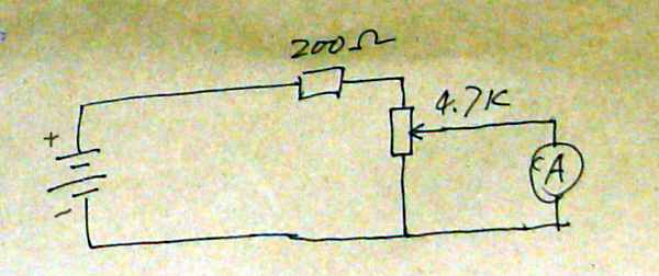

简单的校表电源制作:
看图就明白,先将数字表接入电位器一个动端和一个静端,数字表测量电压状态调整电位器显现电压为零,然后数插开数字表,并定位在电流最小档位,数字表串接表头接入刚才电路的两个接入点,慢慢调整电位器,是数字表知识在50uA,松开磁隙短接片螺丝,慢慢调整磁隙短接片,使表头满度50uA。这里需要提出的是,为什么不使用维修电源?原因是维修电源波动大了,电池的稳定性更好一些,如果把200欧姆电阻适当加大一点,接入稳压二极管来校验更好一些,用这个办法可以校验4位半以下精度的数字表。
表头装回电路之后,还是用上面的简单电路测量电流,47表定位在0.5mA上,串联数字表调整下图中的直流可调电阻使之合乎要求,调整之后检查一下其它电流、电压,一般只要是元件没有问题,都很好。接下来用小的电源变压器选取低压交流测量还是并接数字表进行交流调整。有的同学注意到电阻调零电位器串接一只可调电阻,这个一般不需要动,电阻测量偏差大了可以调调它。

这个NanKing MF47 万用表可牛, lymex测试过精度在0.5之内,完全有资格当1级表。
那些黄色的和大红袍差不多大的电阻算是什么电阻?
发表于 2009-2-27 14:39:17 | 显示全部楼层
图片上看不到型号,能看到电阻的型号就知道是什么材料的电阻!
发表于 2009-2-27 18:51:36 | 显示全部楼层
好贴,经验之作。
土黄色的电阻是RTL的,也就是精密碳膜。比普通碳膜要好一些,但还是赶不上红色的金属膜(RJJ-精密金属膜)。
这张图上可以看清标识。
