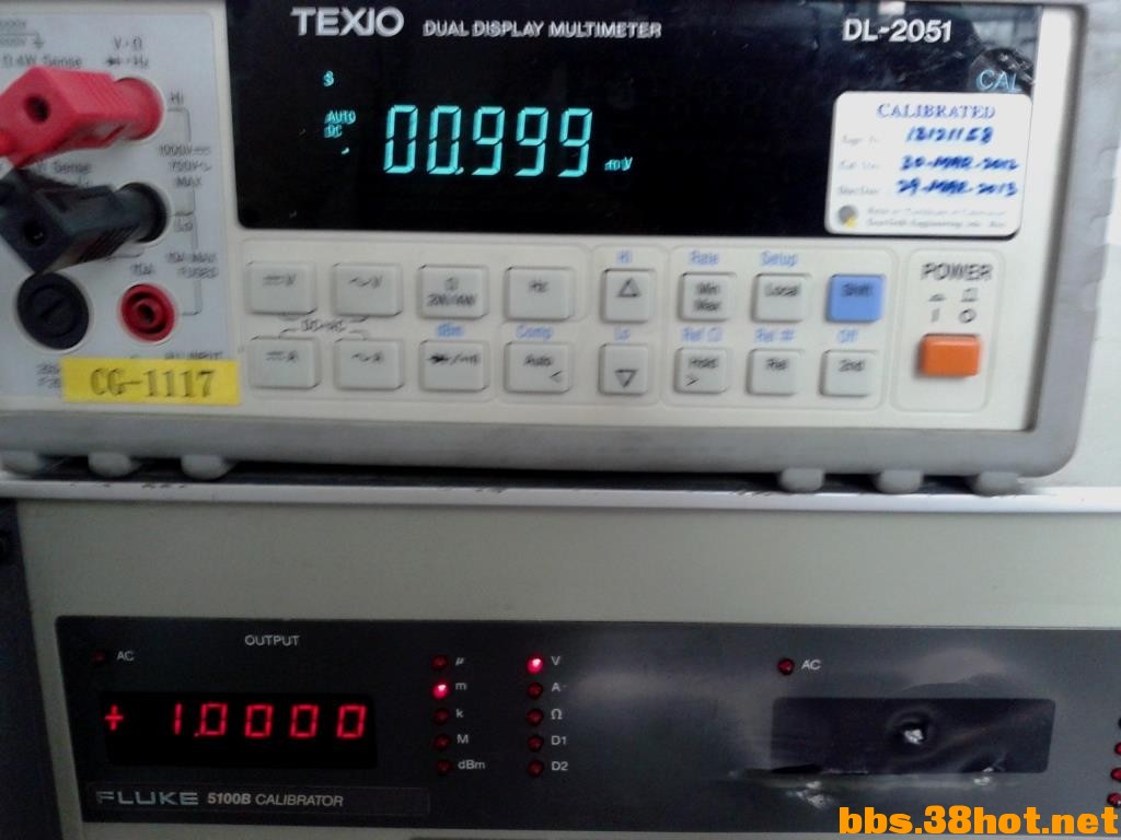

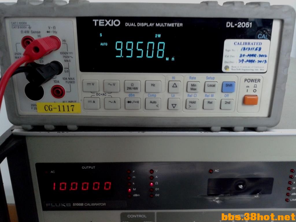

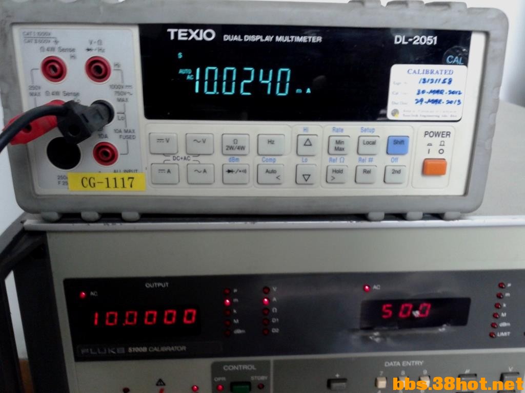

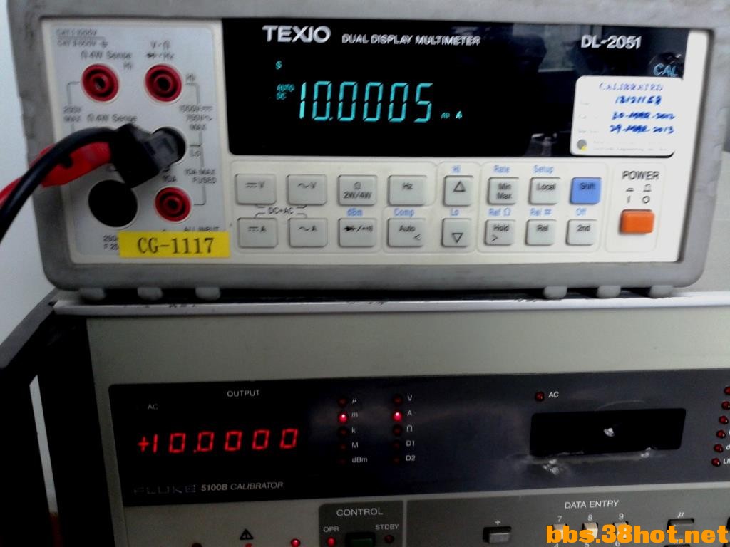

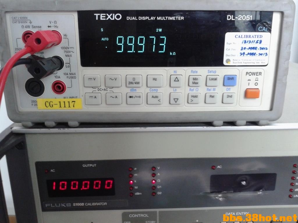

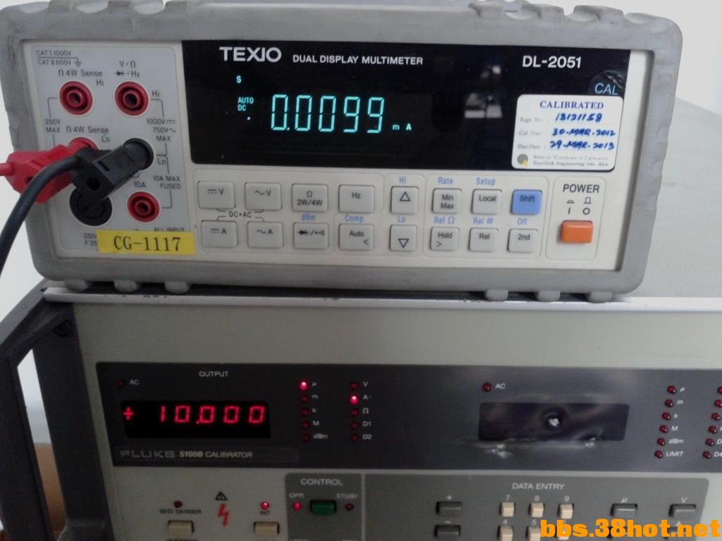

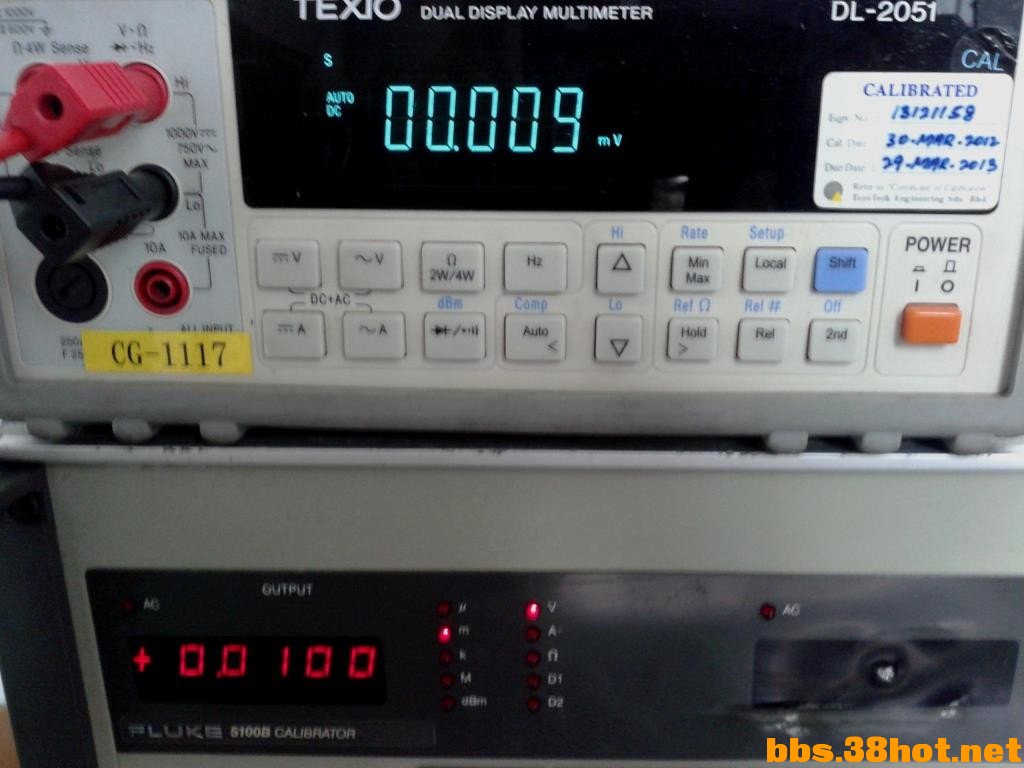

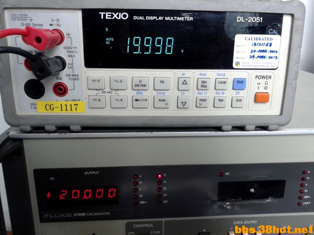

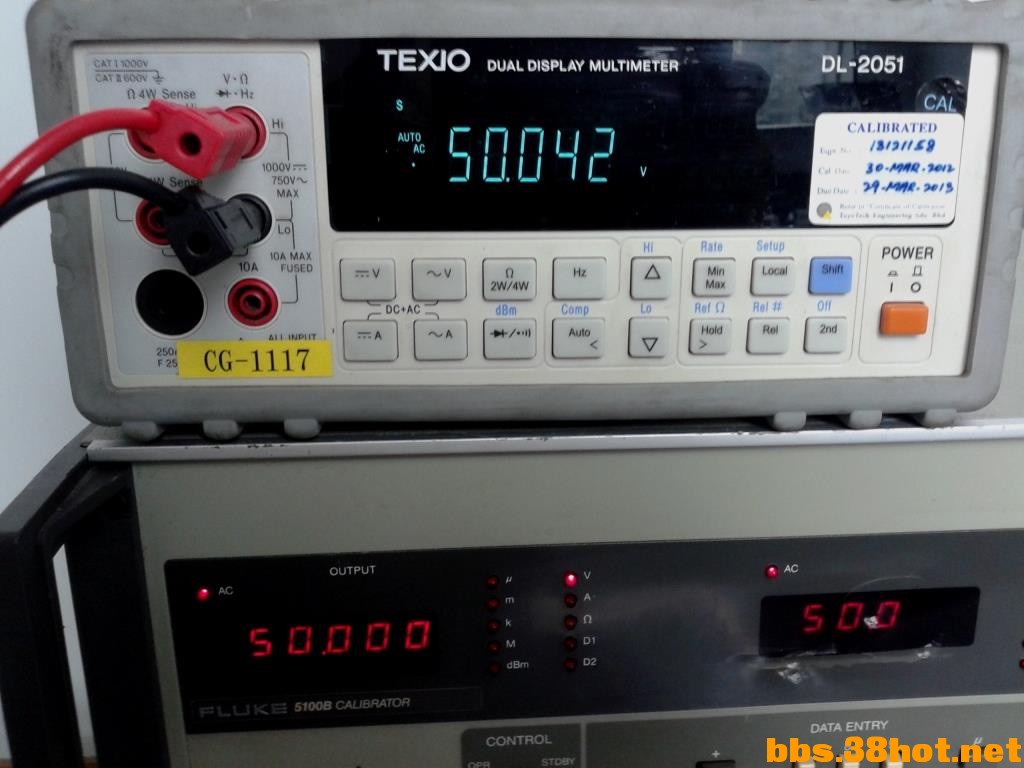

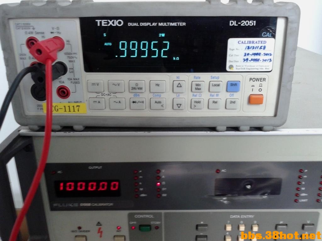

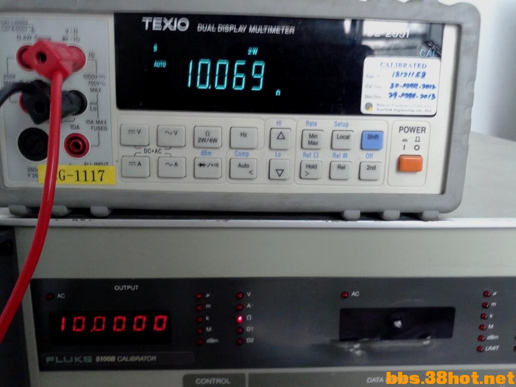

发表于 2015-12-19 17:55:20 | 显示全部楼层
这台台式万用表5位半的(该款表是双显的),用标准源测试精度OK,具体
见如下实物照片。
发表于 2015-12-19 18:39:41 | 显示全部楼层
     MODEL: TEXIO  DL-2051
  • 双测量值显示(AC电压及频率)
  • RS-232C标准
  • 真RMS值测量
  • 0.01Hz频率分辨率过关/过关功能
  • 符合CE标准要求
      技术指标与规格
型号
                                               DL-2051
显示
5位半双真空荧光灯显示
DC电压
范围
120mV-1000V
精度
0.02%+5counts(*)
分辨率
1μV于120mV慢速测试范围
AC电压
范围
120mV-750V
精度
1.5%+100counts(*)
分辨率
1μV于120mV慢速测试范围
频率
40Hz-30KHz
DC电流
范围
12mA-10A
精度
0.1%+8counts(*)
分辨率
0.1μV于12mA慢速测试范围
AC电流
范围
12mA-10A
精度
1.5%+200counts(*)
分辨率
0.1μV于12mA慢速测试范围
频率
40Hz-5KHz
dBm
精度
0.6dBm(*)
分辨率
0.01dBm
电阻
范围
120Ω-120MΩ
精度
0.1%+5counts(*)
分辨率
1MΩ于120Ω慢速测试范围
频率
范围
1200Hz-1MHz
精度
0.01%+3countd(*)
分辨率
0.01Hz于1200Hz范围
真rms值
AC或AC+DC
RS-232C
标准
GPIB
电源
AC100/120/220/240V±10%,约16AV
尺寸
255(宽)×105(高)×305(长)mm
重量
约3.0Kg
满刻度
120000counts:慢速测试
40000counts:中等速度测试
4000counts:快速测试
